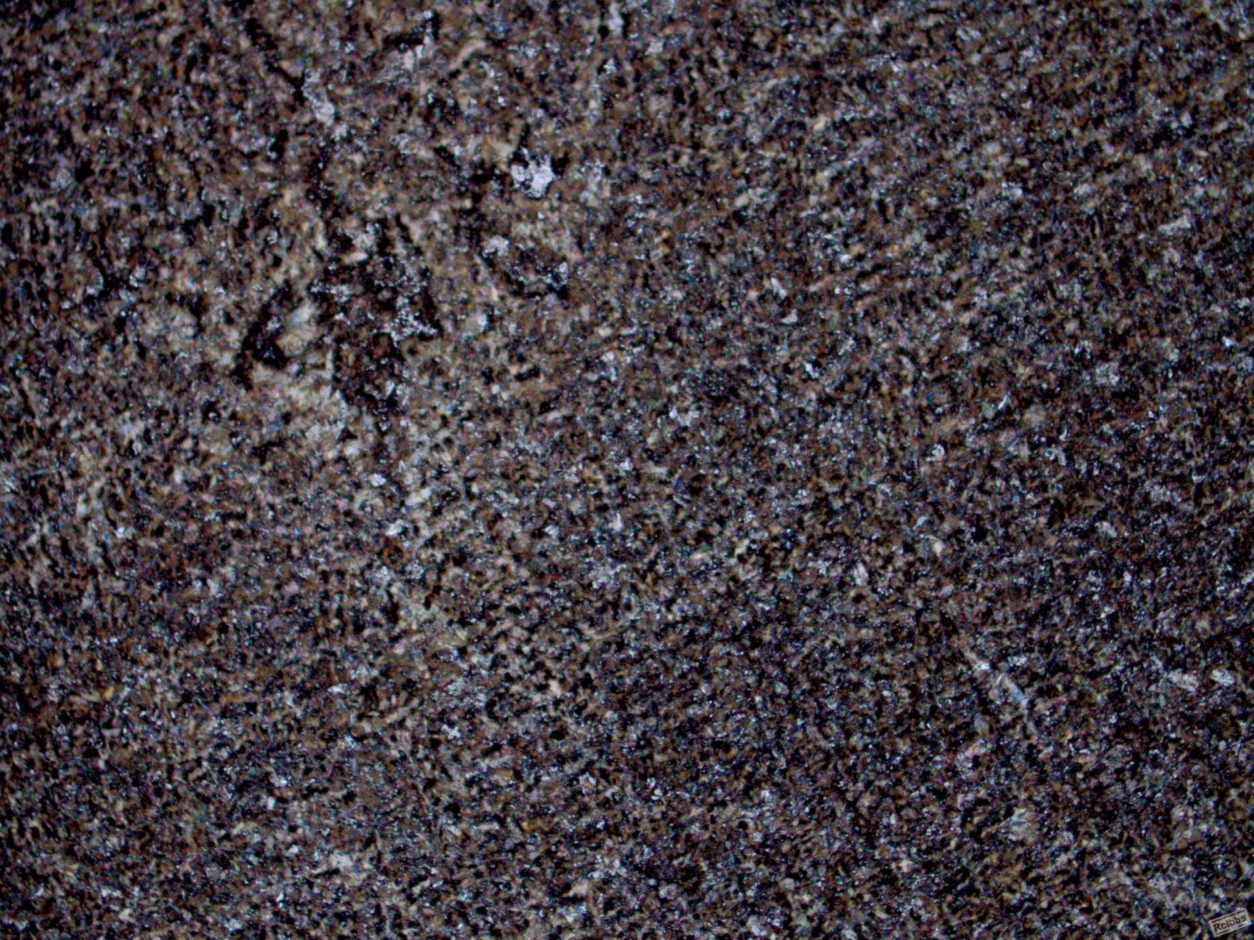

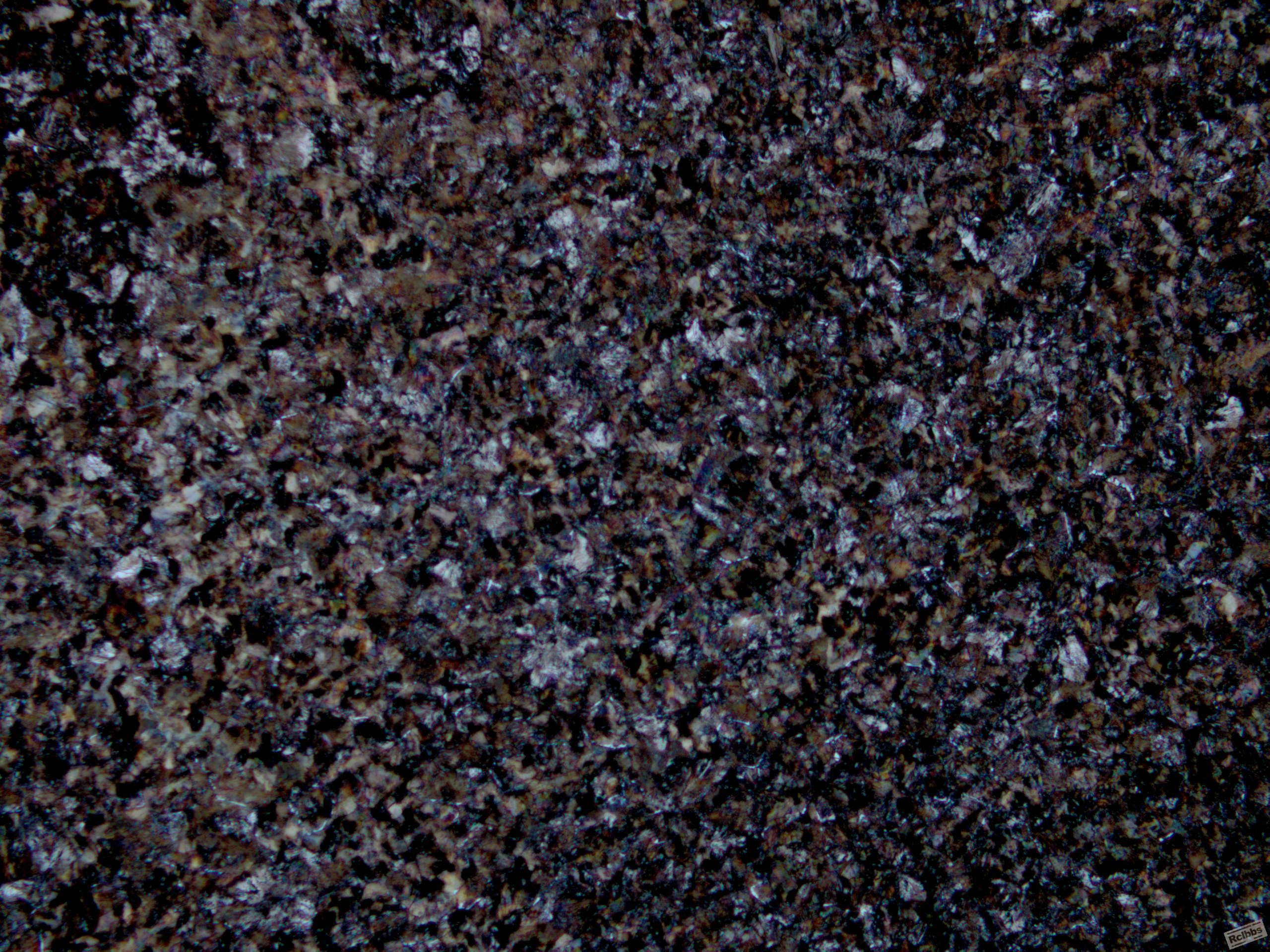

65#钢,热轧状态,做进厂检验,要求检晶粒度,可是我直接用苦味酸和洗涤剂的混合液腐蚀,怎么就腐蚀不出来呢,热处理后的试样直接就腐蚀出来了。是不是原材料要做热处理才行呀?那样的话还有必要检吗?这是我腐蚀过的原材料的试样,一点晶界迹象都没有啊!郁闷!

晶粒度检测方法一般均在采购前在双方签署的协议上规定好,如果双方没有规定,可按GB/T 6394-2002标准规定的方法选择一适当方法进行检验,65#材料可以选用直接淬硬法。

二楼的说法我认为不够全面。标准上讲的直接淬硬法检测的是奥氏体晶粒度吧?至于原材料的晶粒度是在原材料状态进行检测的。至于楼主的金相组织,我热为是不完全淬火组织。
