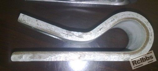

65MN 6。5
65MN 6。5
65Mn  6.5mm   不退火能不能弯成上面这样子,在线求解答。。。。

65Mn也是弹簧钢,强度很高,弹性较大;正火态或热轧态弯成楼主说的这样,冷弯180°,并且厚度还较厚。我认为非常非常的难!不知道楼主讲的不退火之前是啥状态。个人意见65Mn这么大角度冷弯。不但要退火。而且要球化退火,不然断裂、开裂是迟早的事!

能不能折弯那要看曲率半径的大小和材料的硬度,还有就时精度要求。就楼主图片上的比倒来看,折成类似形状应该是没有问题,如果硬度偏高的话,回弹会比较大。

必须退火处理!

应该是在840℃保温后形变热处理,再经过回火后稳定组织。
