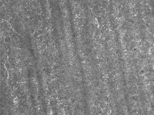

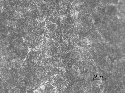

100倍
100倍
钻铤 4145H 正常来讲应当是调质处理,但我感觉不像回火索氏体,硬度274~293 ,冲击平均值52J
发表于 2011-10-19 09:00:08 | 显示全部楼层
中碳钢调质,该组织属于正常,不要强调外美。
组织中以索氏体为主,铁素体、贝氏体、珠光体为辅。
发表于 2011-10-19 14:29:52 | 显示全部楼层
  回火索氏体十少量网状铁索氏  隐隐约约的马氏体位向没有完全洧除
热工女将 + 5 感谢支持!
发表于 2011-10-19 16:08:28 | 显示全部楼层
第二张一道道的是偏析造成的吗
签到天数: 270 天
发表于 2011-10-19 16:37:59 | 显示全部楼层
S回+F,没有什么异常啊!偏析应该也是局部的吧!
发表于 2011-10-19 18:18:03 | 显示全部楼层
最后一张属于偏析。不知道你们的钻铤技术要求怎么规定的,感觉有点超标
