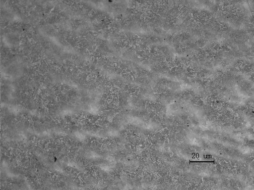

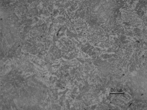

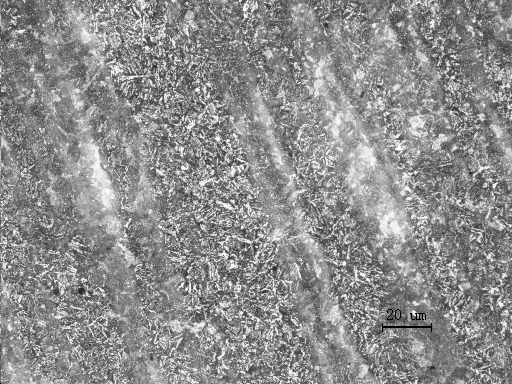

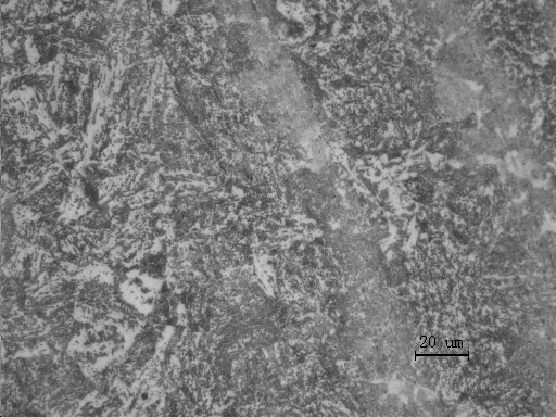

材质是4137H,是原材料
100倍
100倍
100倍
100倍
500倍
500倍
500倍
500倍
发白的地方是不是带状偏析

   原材料冷却快了点组织上出现 贝氏体+索氏体.

怎么组织上会有模糊的东西呢?那是什么呢?还有处理状态是什么呀?

图片不清楚,是否没腐蚀好,有一层雾。重新腐蚀一下

主要为贝氏体,白色的地方是带状组织,有可能白色的地方有马氏体,看不清楚
