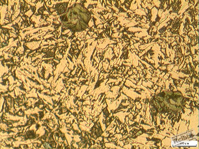

图片2.jpg 图片1.jpg A.jpg 图片A是什么组织,这是焊管在焊接时热影响区中的部分组织,就是焊缝附近

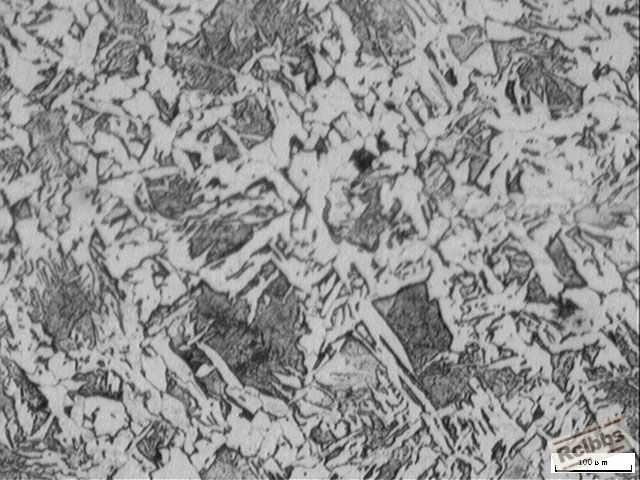

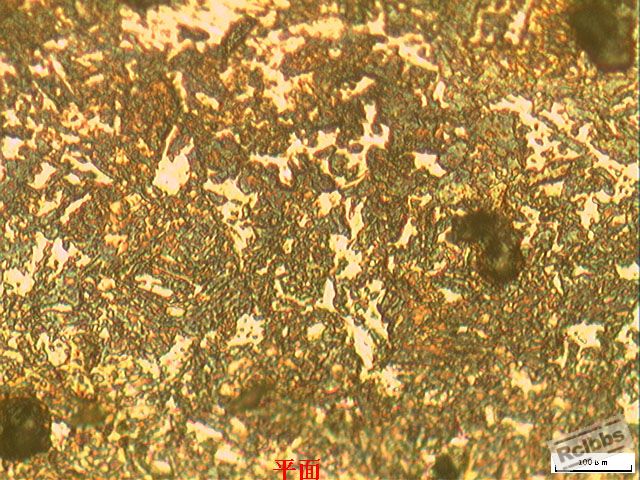

图片2是Q345B材质的,它在成型后出现平面。焊管表面有平面,而且硬度比其他处影,这的组织和正常组织图片3一样吗?现在还不明白,焊管成型时,管体不圆。出现平面,大哥大姐这个是什么呀,求具体的解决方法和我发的图片是什么组织,万分感谢

第一次发帖。第一幅是正常的,第二幅是平面的,第三幅是焊缝处的组织

焊接正常组织:焊接区物过烧‘无裂纹,就算正常  通常过度区会出现热影响组织:W组织等

首先确定您描述的位置和图片是否一一对应,我现在怀疑您描述的位置和图片做不到一一对应。
个人感觉:第一副图片为焊缝组织,就是焊接融合组织。
第二幅图片应该是Q345钢板热影响区组织,并非母材组织。
第三幅图片应该是焊缝边缘组织。

个人意见:图一是针状,块状铁素体及少量珠光体
          图二索氏体和块状网状分布铁素体
          图三是索氏体,针状,块状铁素体,并呈沿晶界和向晶内延伸的先共析铁素体析出的魏氏体组织,显示了比较严重的过热组织特征

你说的也很对。我拍摄哦的都是热影响区的图片。前两个图片是345B的。现在再成型时管子出现平面了。不知道哪里的问题。是工艺有问题还是原料有问题。谢谢你的回复

第三幅如果是焊缝组织的话,我感觉不是很好,有些过热!可能是我不熟悉你们的产品的原因吧,我没明白“出现平面”的意思,我们以前是钻杆焊接的,焊缝组织很均匀的!

平面的意思是管子成型过程中,表面没有弯曲。形成圆弧。就是焊缝右侧出现平面,3点位置,出现平面,就是钢带没有弯曲成弧度
