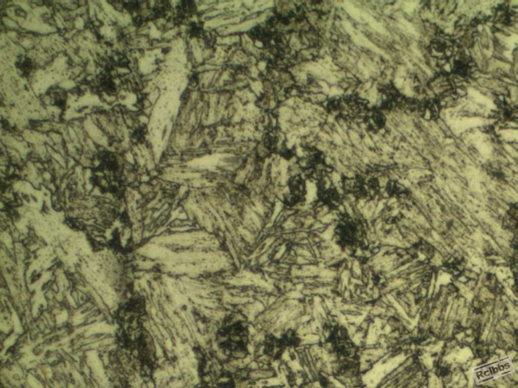

摩擦焊接后调制处理 怎么产生的 谢谢了
500x
500x
500x
发表于 2011-10-21 10:33:17 | 显示全部楼层
楼主总该说明是什么材料吧,焊接有很多种材料组织形态的
初步看图片组织形态;母材热影响粗晶区组织,粒状贝氏体,针状和块状铁素体以及少量珠光体
 楼主| 发表于 2011-10-21 11:05:33 | 显示全部楼层
恩 管体是26CrMo接头是37CrMnMo 是摩擦焊接
 楼主| 发表于 2011-10-21 11:07:06 | 显示全部楼层
初步看图片组织形态;母材热影响粗晶区组织,粒状贝 ...
粒贝和回火索氏体 怎么区分呢 我怎么看着像回火索氏体啊
发表于 2011-10-21 11:16:35 | 显示全部楼层
晶内岛屿状是粒状贝氏体,索氏体极细组织,容易腐蚀的黑色部分
 楼主| 发表于 2011-10-21 12:03:14 | 显示全部楼层
回火索氏体不也是铁素体上分布着粒状或者短杆装得碳化物吗 这个你怎么看 能说说两者的区分吗
发表于 2011-10-21 12:30:55 | 显示全部楼层
无碳贝氏体较多,焊后是怎么处理的啊?请楼主讲明
 楼主| 发表于 2011-10-21 13:20:14 | 显示全部楼层
中频调质890淬火700回火,哪个是贝氏体啊 我怎么看不出来啊
发表于 2011-10-21 13:33:16 | 显示全部楼层
     铁素体十粒状贝氏体十回火索氏体的混合组织
 楼主| 发表于 2011-10-21 13:46:33 | 显示全部楼层
那个黑色的是什么组织
签到天数: 270 天
发表于 2011-10-21 16:57:23 | 显示全部楼层
我也没看出哪个是粒贝啊,高手能否给圈出啊?我一直想学习下呢!我感觉这个组织在我们的焊缝组织里挺多呢!我一直认为是回火索氏体呢,只是感觉不是很好而已!
发表于 2011-10-21 18:46:25 | 显示全部楼层
这个组织怎么和我这电阻焊焊接钢管差不多的过热后的焊缝及热影响区里的组织差不多呀,有那下条状的东西,不清楚是什么。大家的金相什如何制作出的,我只是抛光后,用百分之四的硝酸酒精腐蚀10秒。然后用我这的显微镜看看。
 楼主| 发表于 2011-10-22 08:28:35 | 显示全部楼层
没有高手回答下吗 能解释下粒贝 回火索氏体和屈氏体的辨认方法吗 理论的东西我也看了 但是分不出来啊
 楼主| 发表于 2011-10-22 08:32:31 | 显示全部楼层
能解释下吗 我感觉是铁素体 屈氏体 回火索氏体  高手啊 拜求解答
 楼主| 发表于 2011-10-22 08:33:19 | 显示全部楼层
发表于 2011-10-22 22:20:13 | 显示全部楼层
那也得看什么材料在一定工艺状况下得到的组织形态,碳化物一般是白色颗粒状的,如果是用苦味酸腐蚀,碳化物呈黑色,和粒状贝氏体相似
铁素体在高温回火状态下呈短针和短条未溶
发表于 2011-10-22 22:29:41 | 显示全部楼层
回火索氏体是高温回火状态下得到的极细珠光体组织,屈氏体和索氏体直接可以硬度值来区别,屈氏体正常腐蚀下呈黑色团絮部分,是在比较低回火温度得到,还有淬火工艺不当也是得到屈氏体的
发表于 2011-10-22 23:17:33 | 显示全部楼层
粒状贝氏体+回火索氏体(略带板条特征)+屈氏体(黑色)
签到天数: 70 天
发表于 2011-10-23 09:24:34 | 显示全部楼层
我咋觉得是板条状马氏体
签到天数: 51 天
发表于 2011-10-27 11:30:48 | 显示全部楼层
个人认为:楼主图片中的金相组织为上B+F+P
