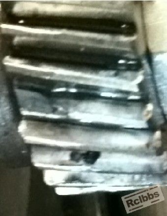

各位前辈:
      今天客户反映有一小对齿轮断裂(崩裂),请给我前辈帮我分析下是不是热处理出了问题,还是表面硬度太高之类导致的?
齿轮参数:m=1.25,z=25,α=20,β=18.
材料:20CrMnTi
热处理要求:有效硬化层:0.4-0.7;表面硬度:58-63;
崩裂图片:
拜谢各位了!很急。

单一的硬度高不足以造成崩裂。形成崩裂主要原因无外乎组织缺陷或应力集中而引起疲劳裂纹,进而发展成为剥落等。要详细分析需要提供进一步的数据。截面照片。剥落处外观等等

谢谢了,不过这个客户是外国人,也只发了这我传的那张照片,那有没有简单点的方法分辨是组织缺陷还是疲劳裂纹?还有“单一的硬度高不足以造成崩裂”这句话书上有没有,我们厂里的那些老顽固一定要我拿理论依据出来才信.....

楼上解答很好,一张这么模糊的照片很难去分析原因。
发表于 2011-10-22 14:23:42 | 显示全部楼层
这图要不是配了“齿轮崩裂”四个字,我还以为拍的谁家鞋底..........
最近眼有点散光。崩裂点还分不清的时候,不宜发表观点。

这个明明是“压溃”,就是心部硬度不高所致,这么小的模数,你们用的什么淬火

如果是这样,“压溃”怎么是点状的呢?

1.你们的图片也不是那么的清晰。
2.模数那么小(1.25)有效硬化层深(0.4-0.7)那么深,不匹配。一般这样的模数有效硬化层在0.15-0.20之间就可以了。

是不是降温不良,碳化物怎样?最好微观分析一下。

原材料组织缺陷及热处理组织缺陷均可导致此结果。比如原材料的带状组织偏析,混晶,等。热处理组织缺陷有表面脱碳,贫碳,A残多等
在齿轮使用过程中,传递载荷大或者润滑条件差,引发自淬火也会引起崩裂的

这种情况从热处理方面来看个人认为有三点可供参考:  1.表层碳浓度偏高,有超标碳化物存在;2.渗层比偏大,小模数齿轮深层比控制在30%-50%为好;3.实际淬火温度偏低所引起的亚共析层硬度分布不平缓。以上这三点都会引起楼主所说的掉块现象。当然也不排除材质和使用的原因。要确定就要做金相分析了。
