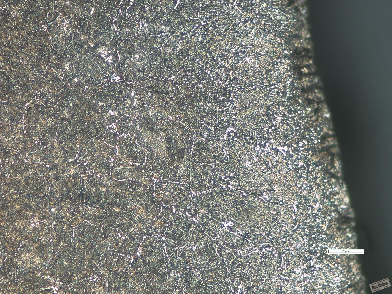

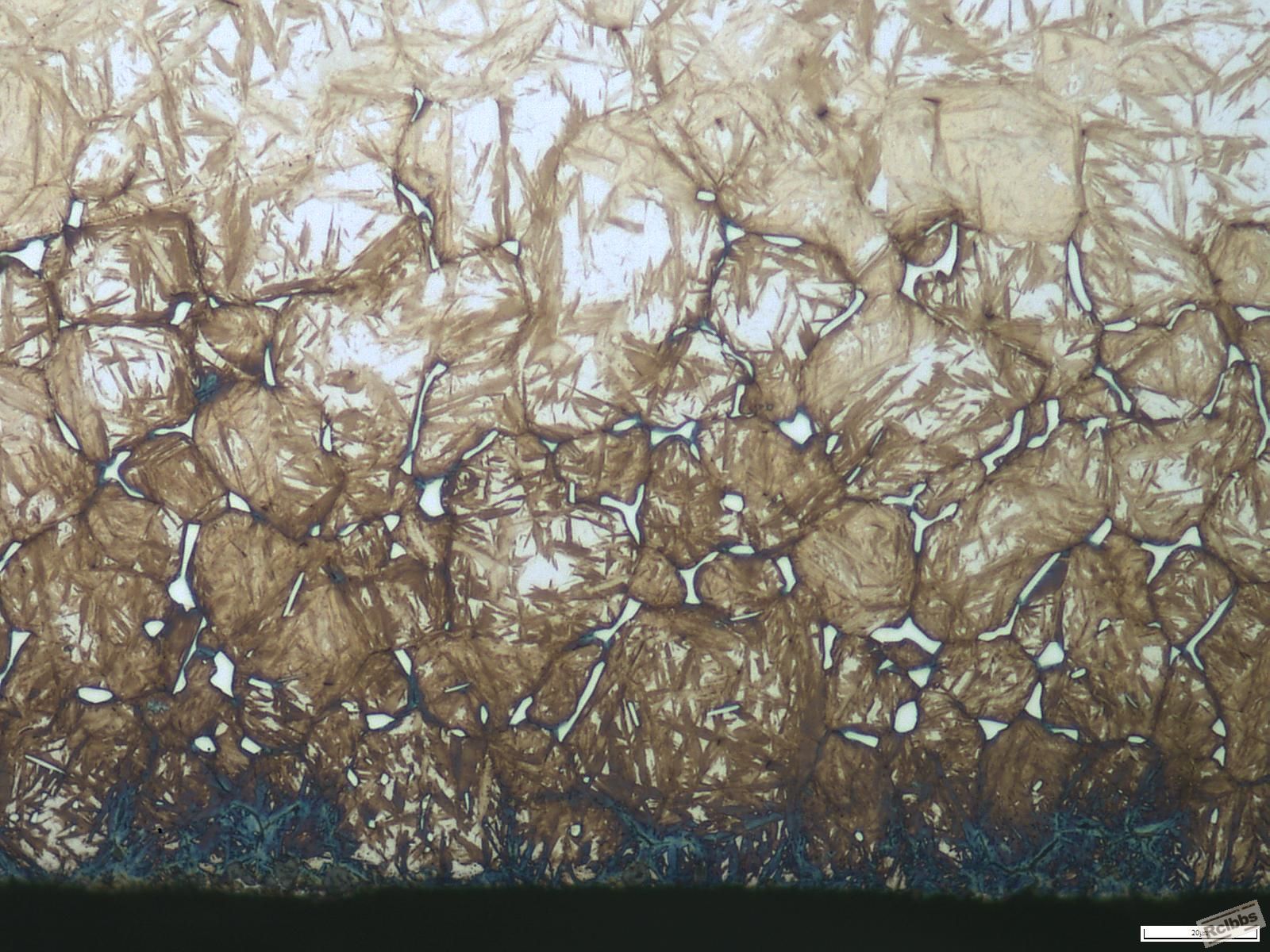

村长不方便解释,我冒昧来猜一下。
1).跟我做过的一个产品颇像。高速钢渗碳淬火(未回火),见下图。
高速钢渗碳淬火
高速钢渗碳淬火

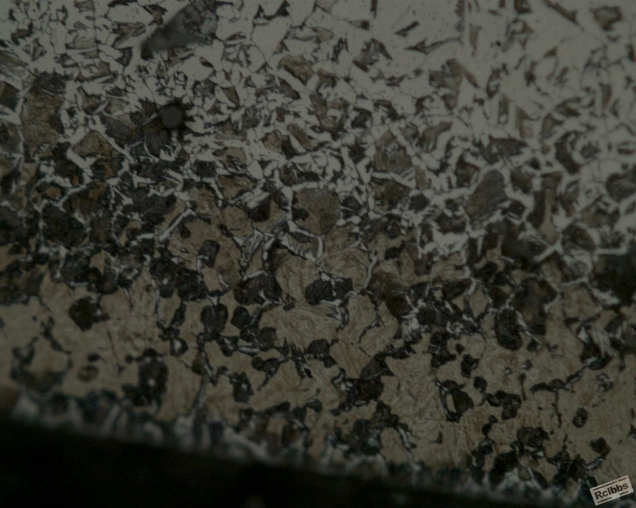

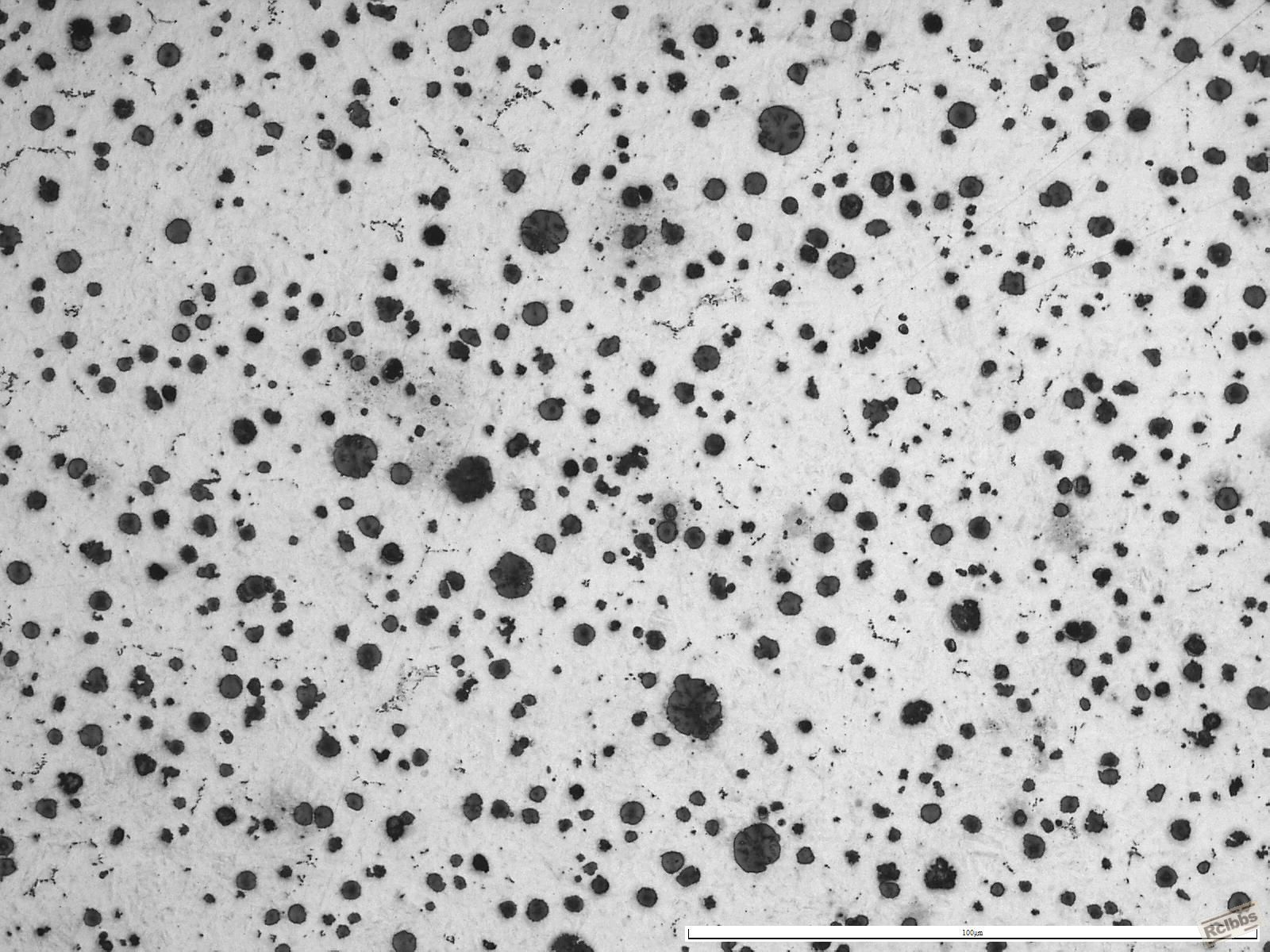

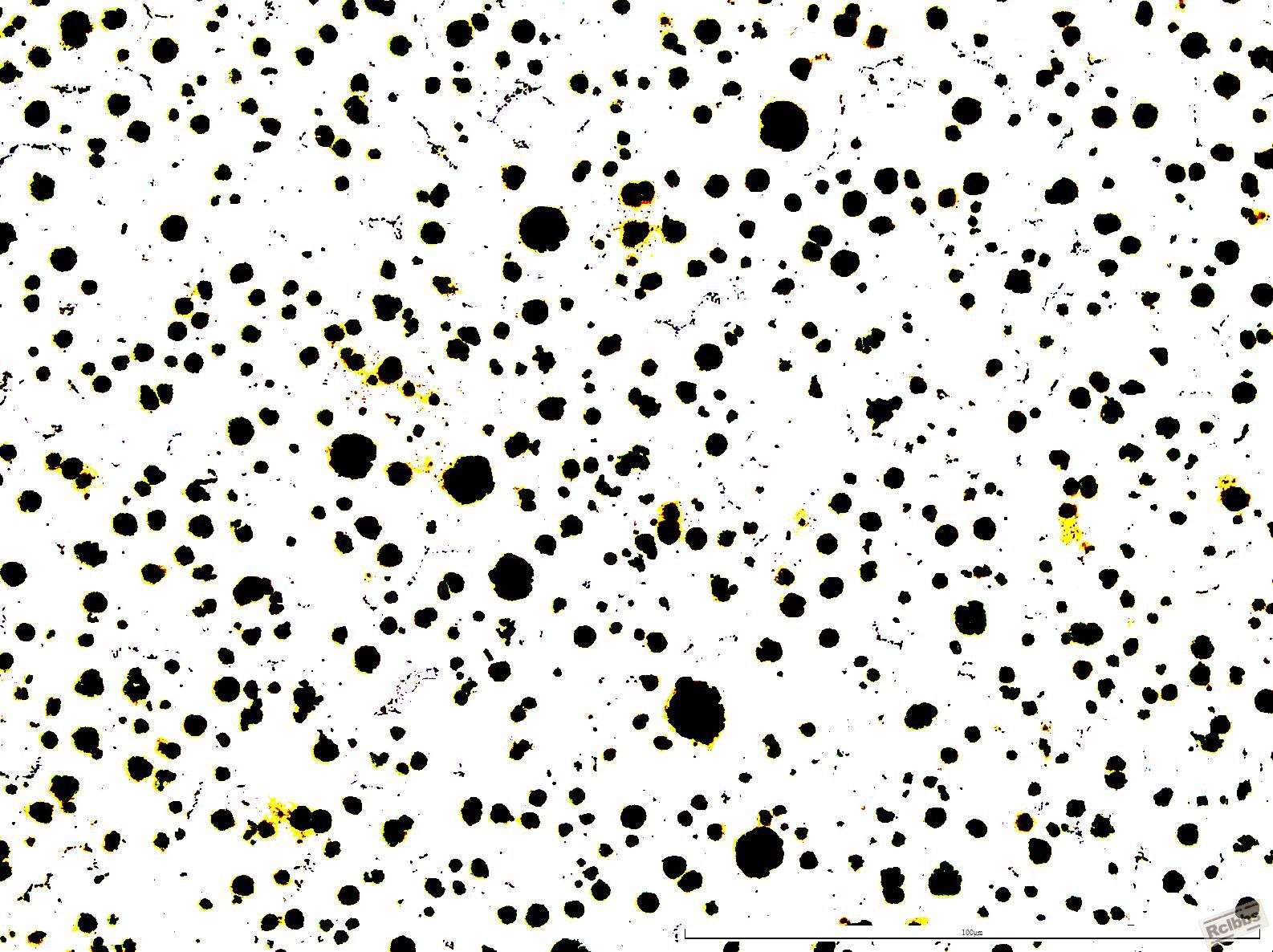

2).为灰铸铁。F型片状石墨

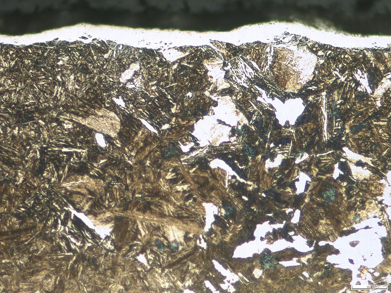

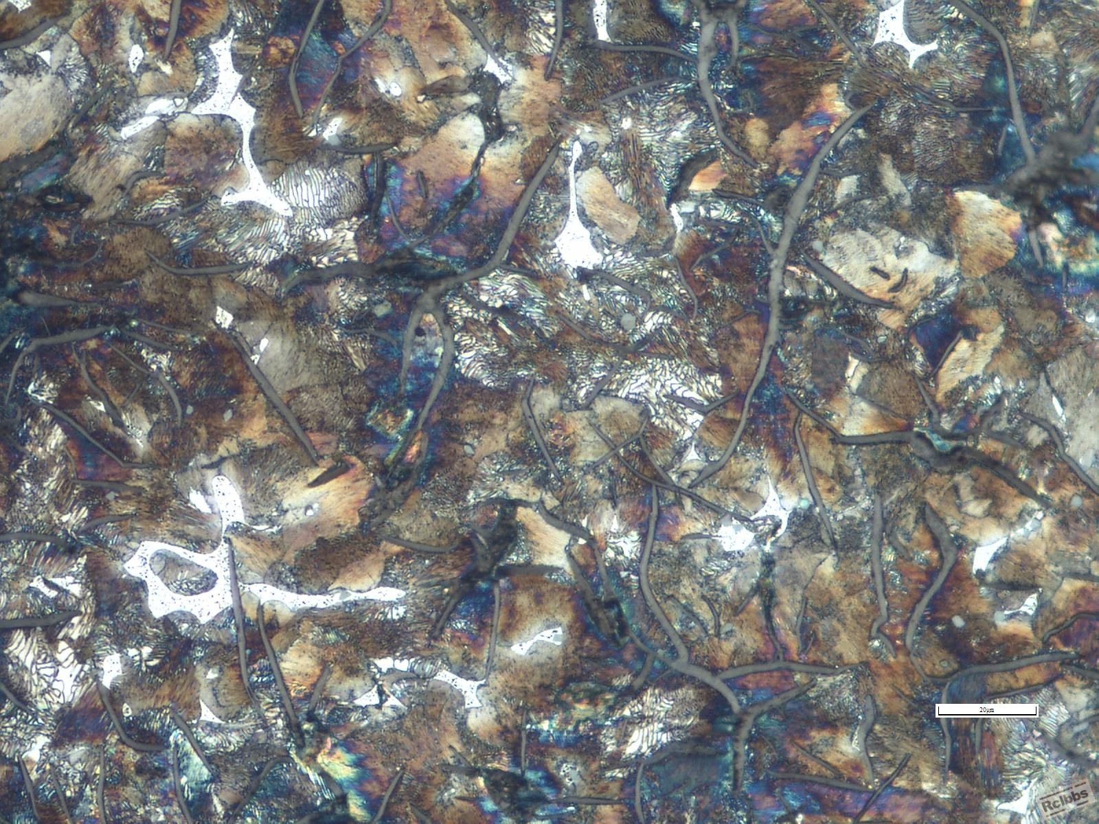

3)5)球墨铸铁 铁素体基体上分布球形石墨

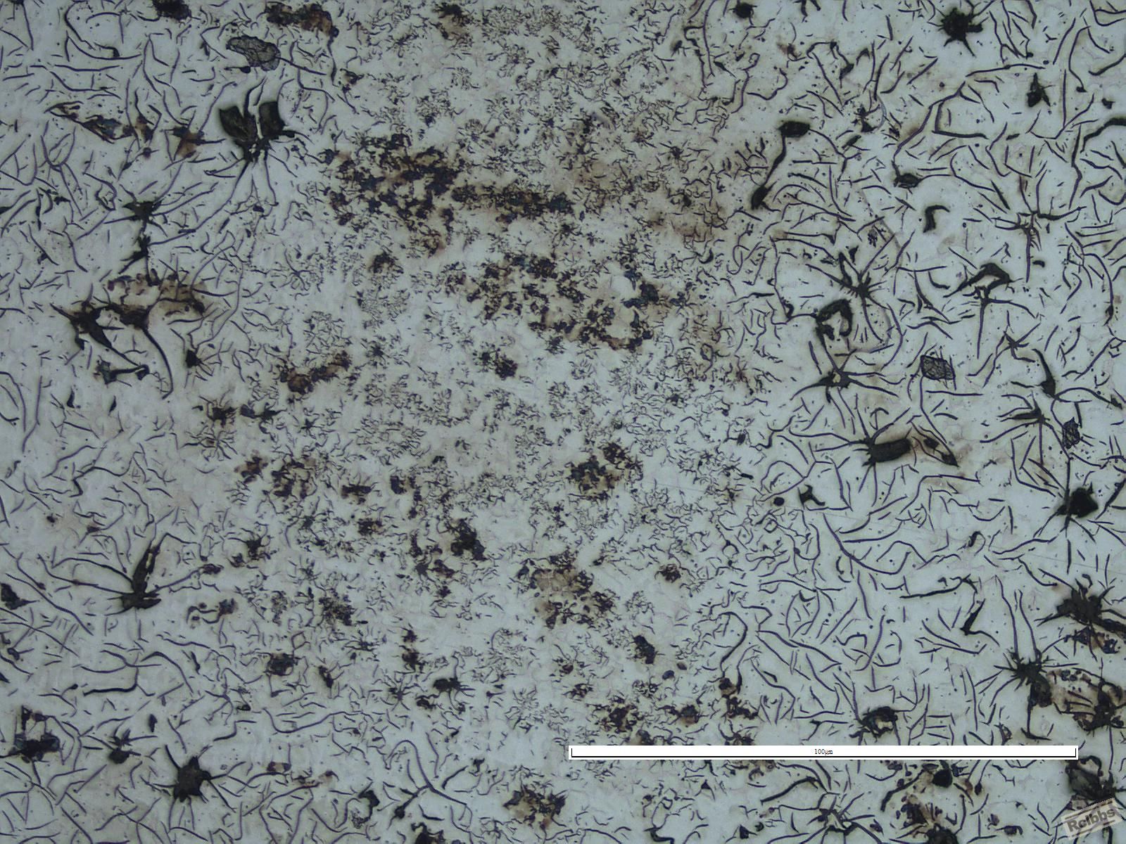

4)灰铸铁,基体为层片状珠光体,灰黑色片状为石墨。

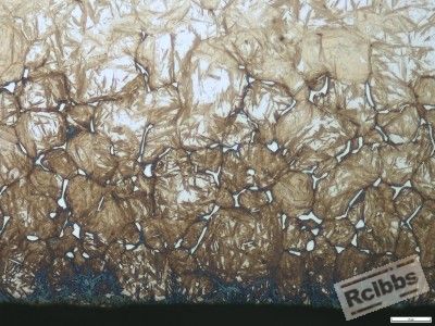

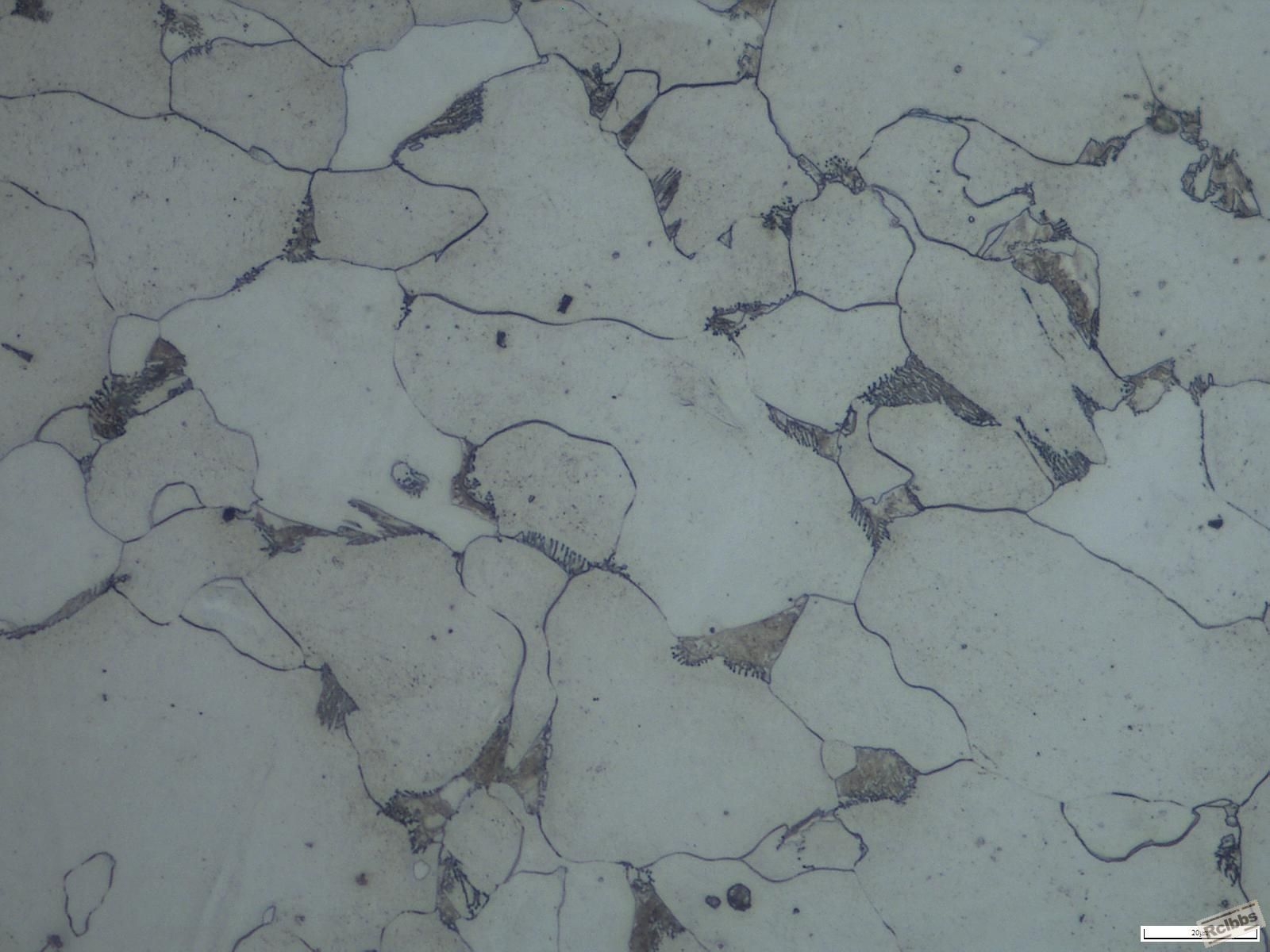

6)多种可能
发表于 2011-10-24 12:37:53 | 显示全部楼层
第六个像是奥氏体不锈钢铸态金相

哈哈,最后一个是我在车间捡到的一台设备维修后落在地上的螺帽的!级别很低的螺栓,看到的我伤心了。进口设备用这样的螺栓,哈哈

签到天数: 1505 天
发表于 2011-10-26 16:44:30 | 显示全部楼层
这是什么材质?
第二图看到网状二次碳化物,对钢材的 脆性贡献很大。

猜猜组织啊 献丑
1 马氏体+残奥+网状碳化物
2灰铸铁变异石墨
3球铁 石墨大小不匀
4珠光体肌体灰铁+碳化物
5铁素体基体球铁
6铁素体吧?
