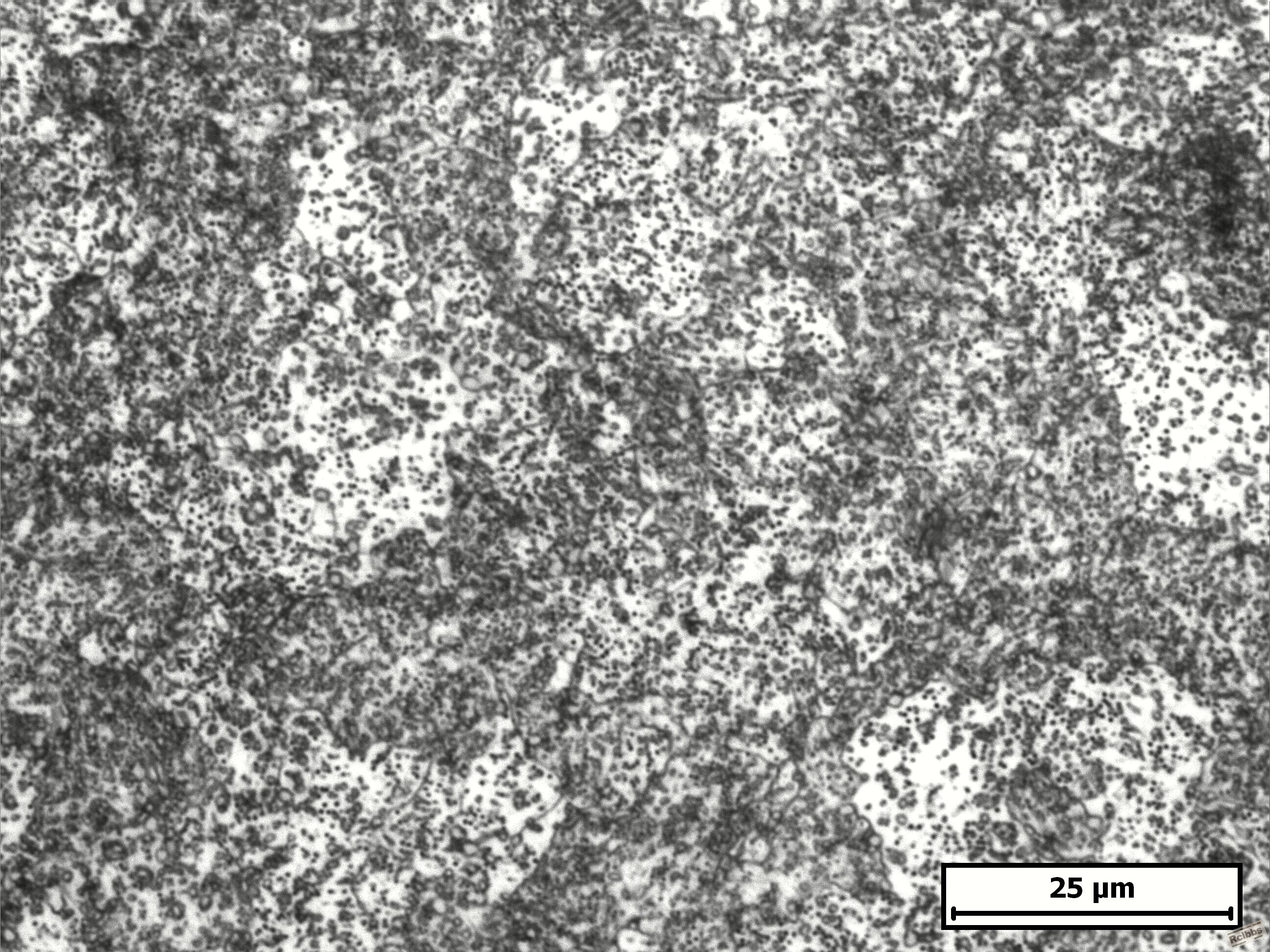

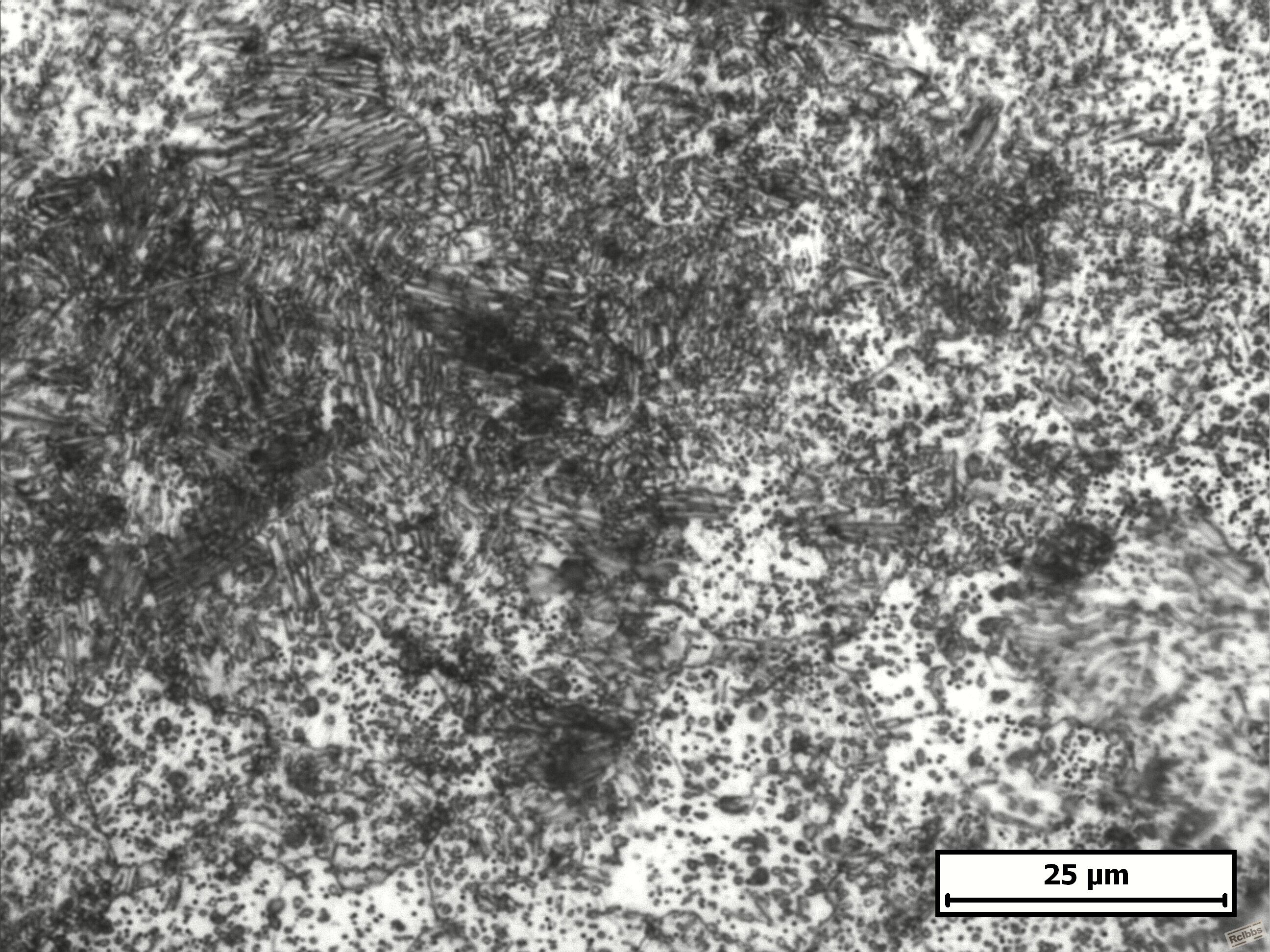

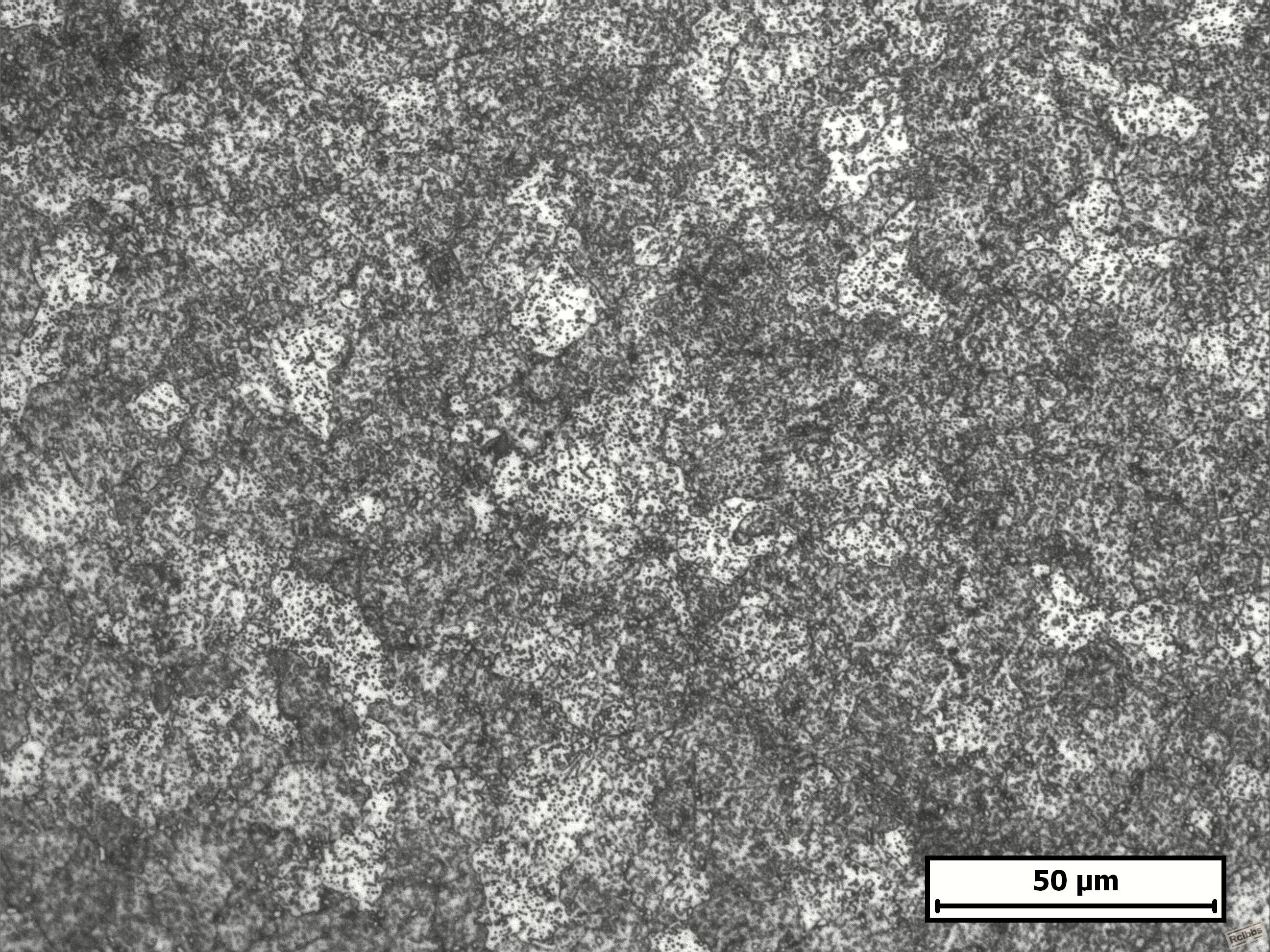

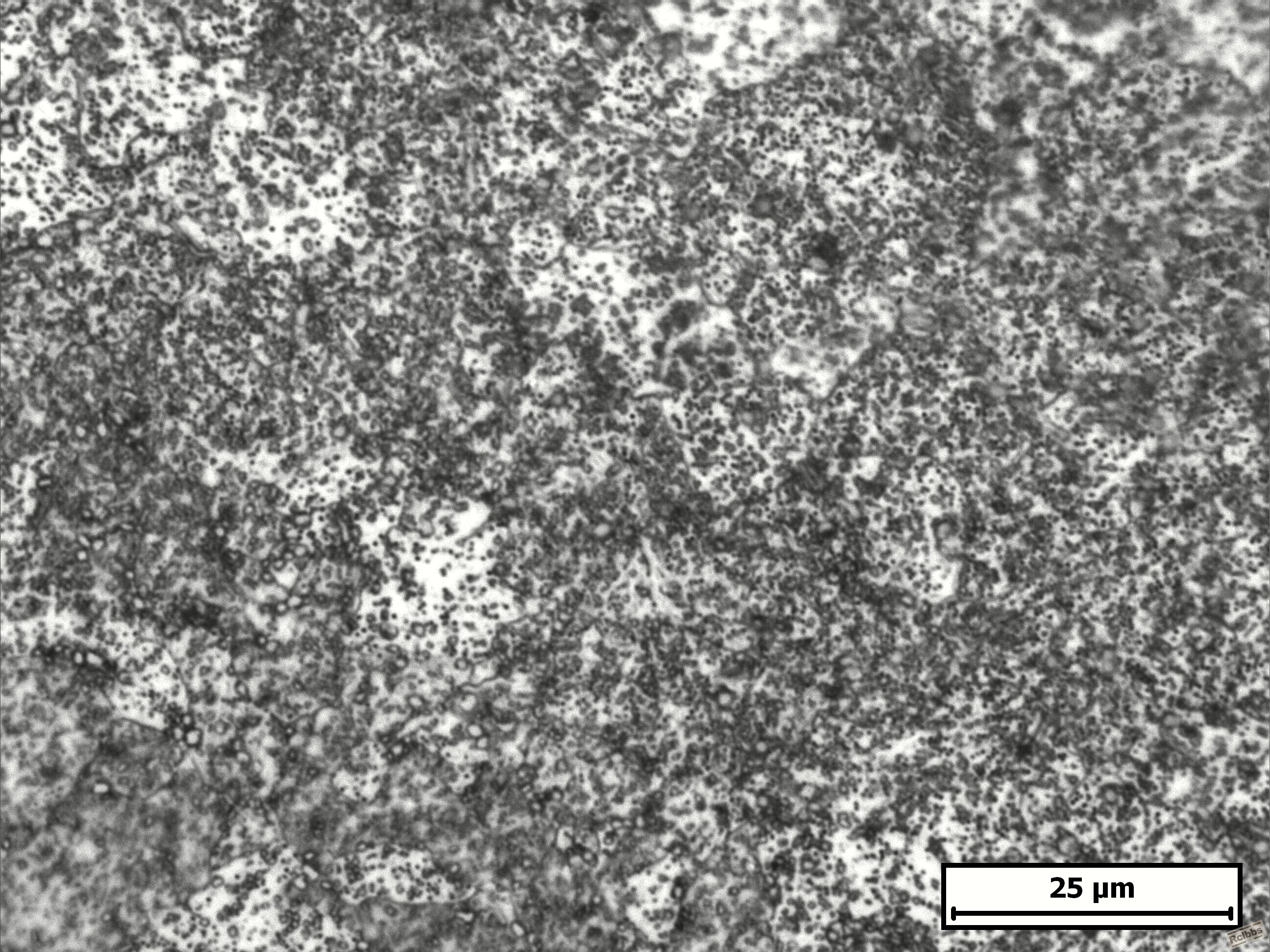

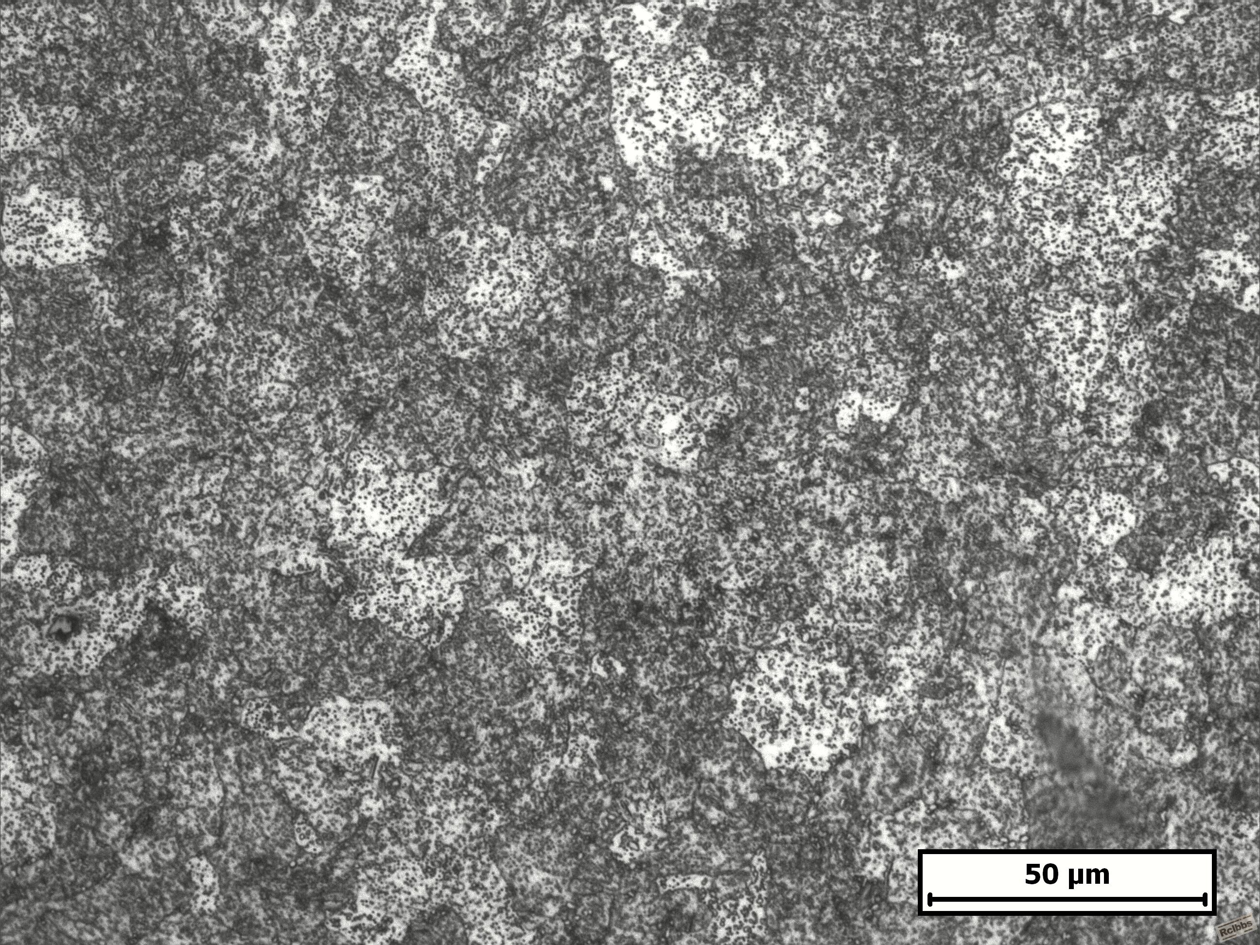

高位高工,我做轴承钢球化退火后,第一次制样时做的不好,但可以勉强观察,看到珠光体存在,后来重新制样,却很难观测到珠光体,是不是与后来制样时腐蚀过重引起的啊,还是与表面脱碳层有关啊,我做退火时没有做任何保护,由于这是做球化时间和温度的实验
1000X-p
1000X-p
这是第一次制样时的1000倍照片,里面是有珠光体的

这是第二次制样时的照片,请各位高手帮我分析分析,谢谢
发表于 2011-10-24 18:39:49 | 显示全部楼层
这是球化退火吗?我看到的不是这样的啊!
发表于 2011-10-24 19:00:33 | 显示全部楼层
后几幅图确实腐蚀的有点严重,有可能会遮挡住珠光体。另一原因,你的试样是否存在加热不均,造成组织的差异?个人见解,你可以考虑
签到天数: 1211 天
发表于 2011-10-25 14:01:00 | 显示全部楼层
珠光体是一直存在的,你要分清楚是片状珠光体、粒状珠光体。
你的取样方式可能存在问题,第一次磨样看到片状珠光体且碳化物颗粒较少,我认为看到的是贫碳层的组织;后来继续磨样把贫碳层磨掉,因此第二次看不到片状珠光体组织。
不知楼主的样是如何取的,磨的是哪个面。
 楼主| 发表于 2011-10-28 21:57:49 | 显示全部楼层
加热我是在实验室中做的,温度没有什么变化幅度,变化也是在取样过程中变化幅度在10度以内,而且时间在2min之内。我用的805度保温后1小时冷却到720度保温,没有做任何保护,所以会有脱碳层,我不理解的是为什么现有片状珠光体后来就没有了呢,我已经做过扫描了,在高倍下也没有看到片状珠光体,所以我在想是不是和脱碳层有关,请高手帮我看看的
 楼主| 发表于 2011-10-28 22:00:25 | 显示全部楼层
你的取样方式可能存在问题,第一次磨样看到片 ...
谢谢,我也是认为是脱碳层的原因,我是在实验室做的,样很小,所以加热可以说是均匀,观测的是钢管长度方向
签到天数: 611 天
发表于 2011-10-30 19:10:52 | 显示全部楼层
取管的横截面看金相
发表于 2011-10-30 19:41:18 | 显示全部楼层
你做的金相没有问题,足以说明金相组织,第二次观察的区域部位可能不是第一次观察的区域部位,你的热处理试样存在组织不均匀性。
