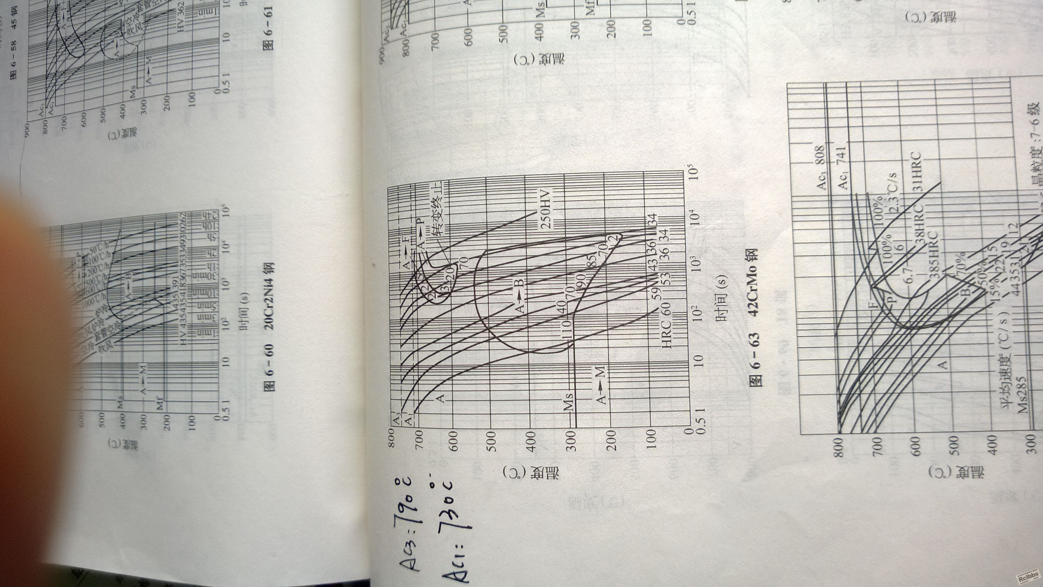

发表于 2014-1-11 15:34:02 | 显示全部楼层
希望对你有帮助,摘自《实用热处理手册》,上海科学技术出版社
