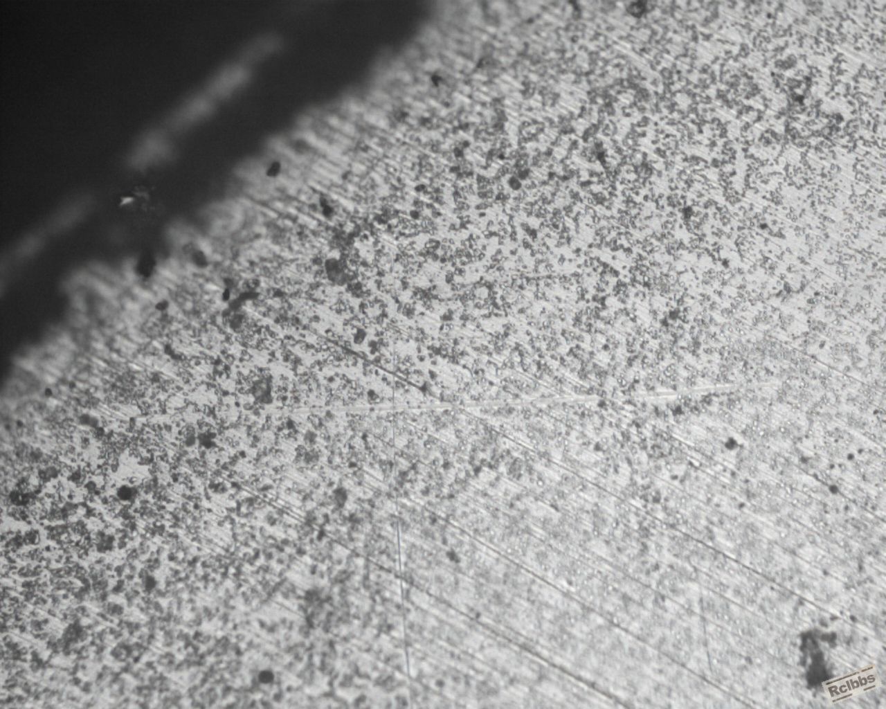

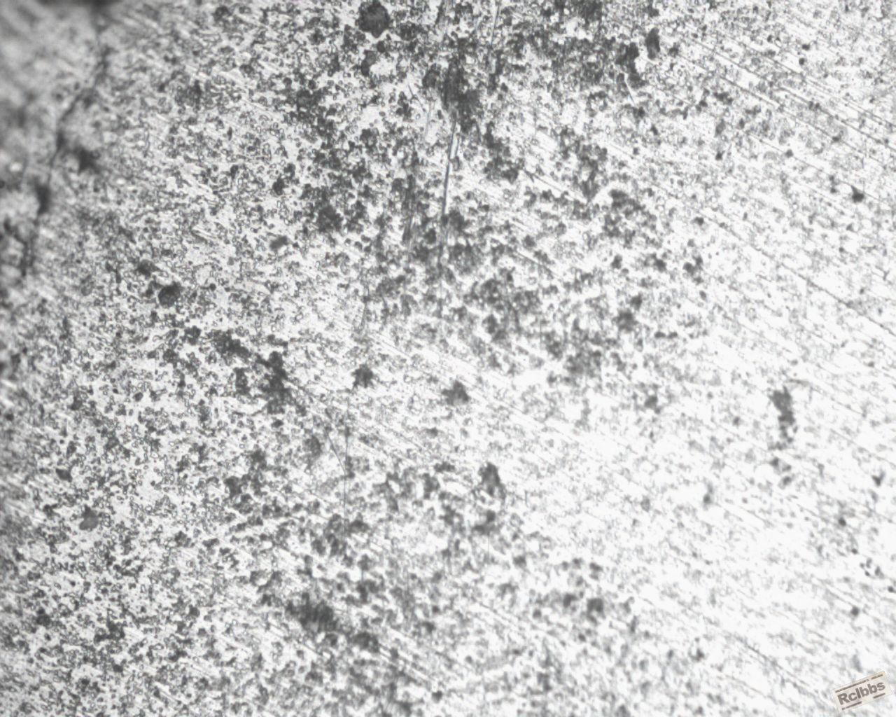

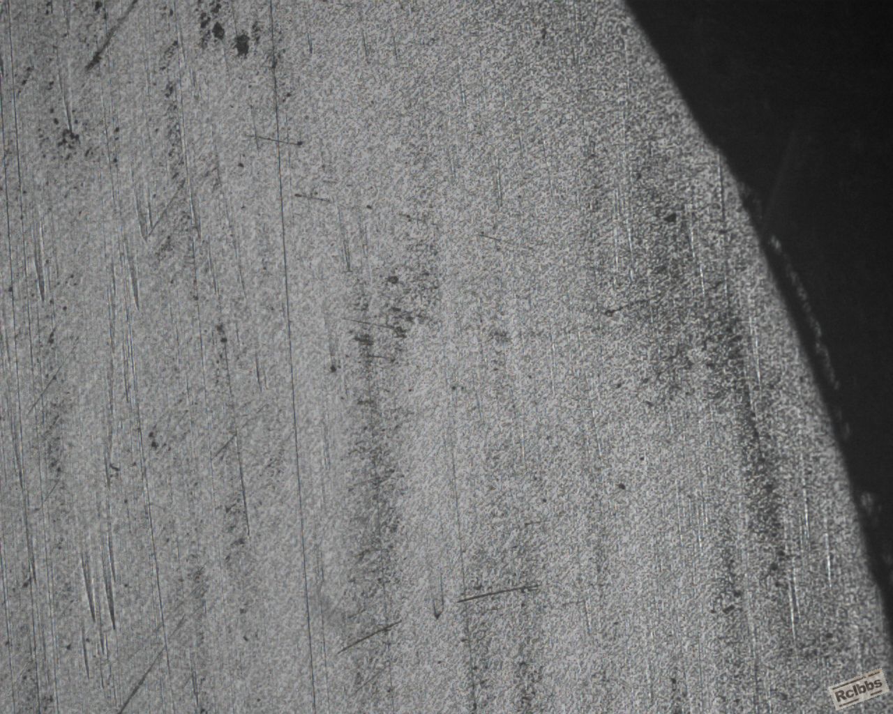

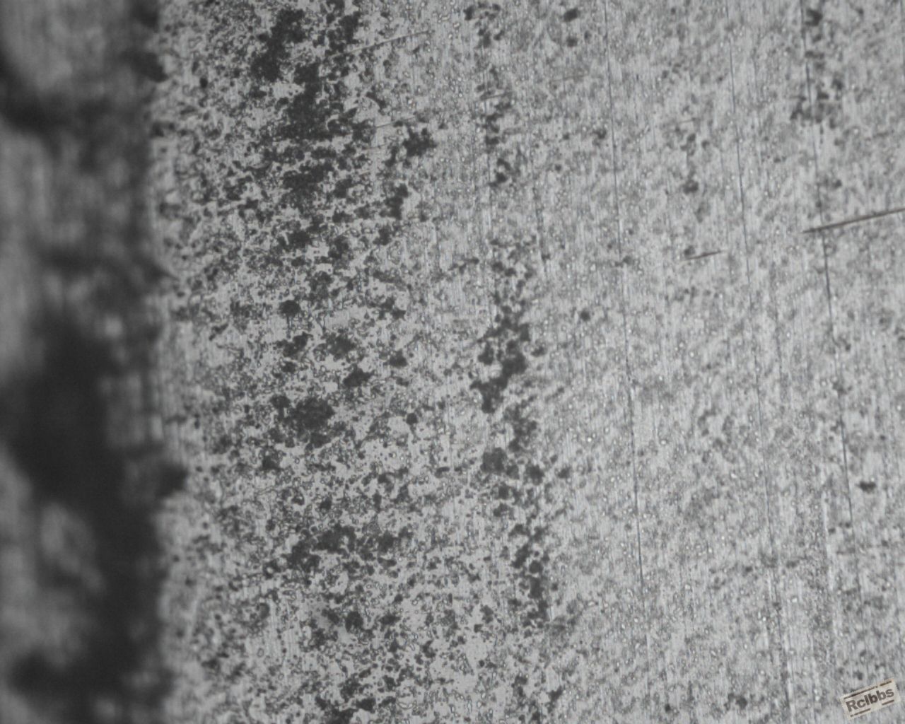

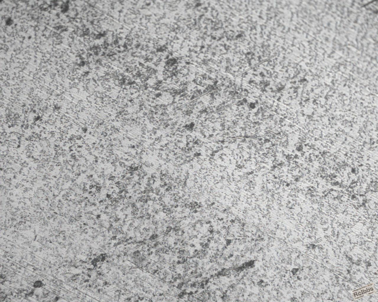

冷镦钢,35K材料,金相发现存在黑色物质,怀疑为原料中杂质,但是不能确定是什么杂质,具体形成原因,请高手指点。谢谢!
开始以为是金相没有做好,以为表面有脏东西,但重新做了还是这样。
签到天数: 193 天
发表于 2011-10-23 18:34:23 | 显示全部楼层
不是杂夹,是碳偏析,也有可能是混晶.
签到天数: 226 天
发表于 2011-10-23 19:05:46 | 显示全部楼层
拜托试样做好点,这图片很多假象的
签到天数: 941 天
发表于 2011-10-23 20:48:34 | 显示全部楼层
都是污染物。----------------------------------
发表于 2011-10-24 08:21:23 | 显示全部楼层
再磨下,最后个都曳尾了。。
签到天数: 270 天
发表于 2011-10-24 08:24:39 | 显示全部楼层
我感觉也是制样没有做好,经过腐蚀了吗?抛光后怎么会是这样的呢?
