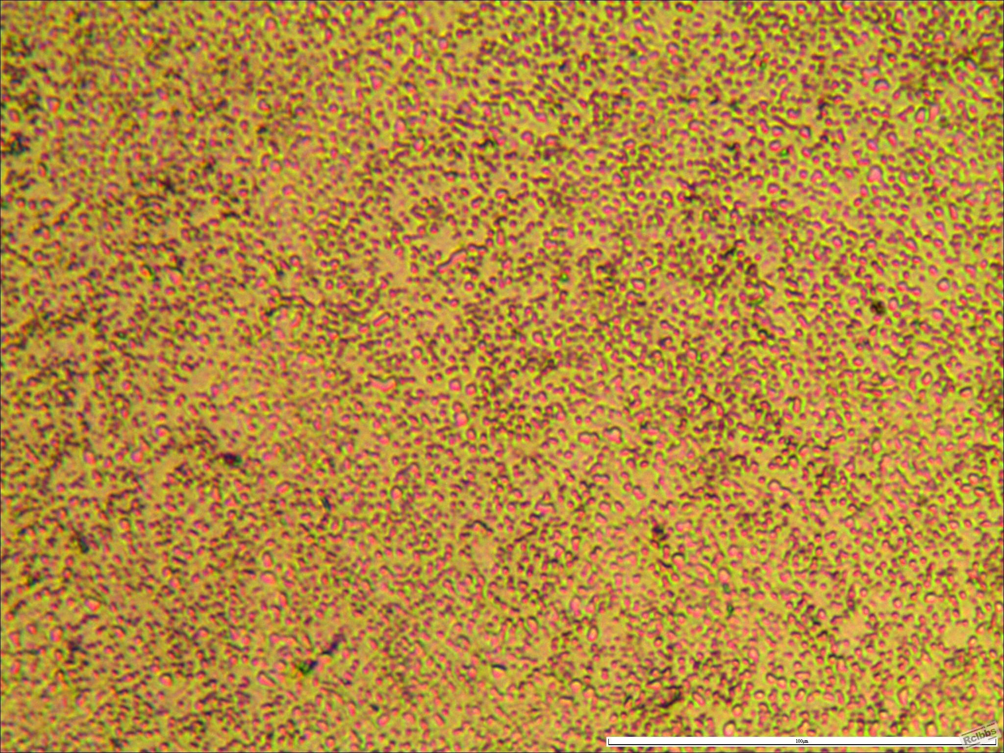

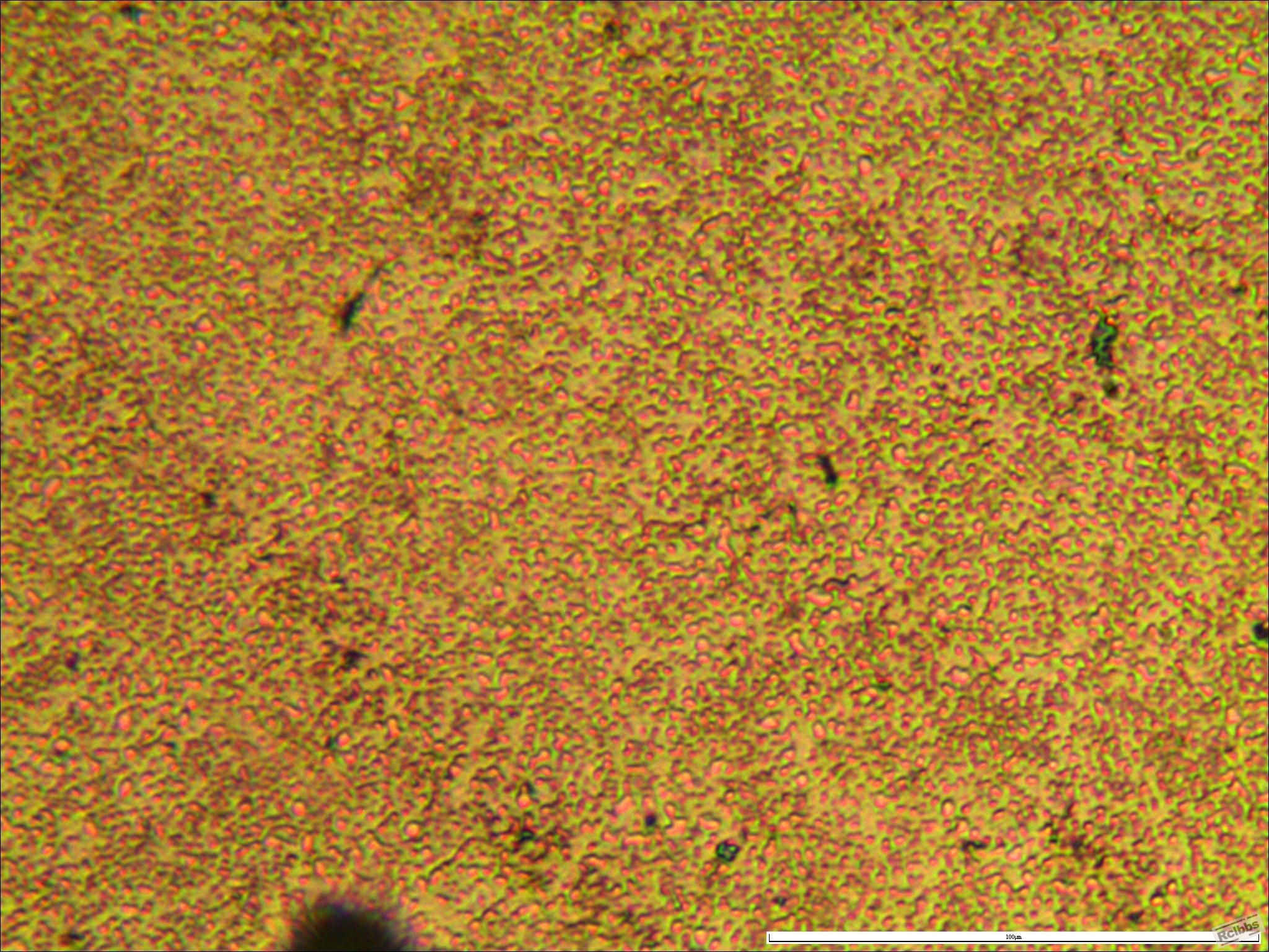

强制冷却速度过快,对硬度有影响吗?冷却速度快,等温球化时间就低对吗? 等温温度的高低对最后的硬度有影响吗? 我们的硬度要求185以下?绝对不能超过190HB。

强制冷却速度应该看你的炉子情况而定,炉子能冷却多快就多快。
不知道你的“很低硬度”是什么意思,等温球化退火的硬度一般不会很低的。
