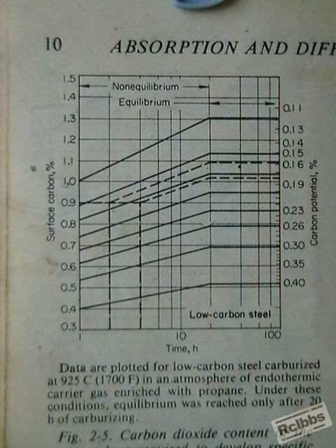

930℃气体渗碳、渗碳第1小时,Cp≈1.25% 时,C s≈1.15% 能达到吗?
说明:①此问题在《对ymptc(2011-9-15)帖中“…图6.6-20…”的几点看法》帖子已经提到,因不想用编辑发续帖,请恕我发新帖。
      ②本人并不怀疑图6.6-20图最终的良好结果,图6.6-20与赵工的程序模拟结果都肯定930℃气体渗碳、渗碳第1小时,Cp≈1.25% 时,C s≈1.15%。对此数据仍然十分怀疑。
怀疑理由如下:
①上图内容,许多渗碳工作者已所知,恕不赘述。
但从图中surface carbon, %―time,h―Carbon potentiol,%  925℃渗碳第1小时 表面含碳量1.0% 炉气CO2=0.12% ;如果表面含碳量C s≈1.15%,根据CO2―CO―T(温度)―Cp平衡数据,则Cp≥1.4%,由此图可见930℃气体渗碳、渗碳第1小时,Cp≈1.25% 时,不可能达到C s≈1.15%
②根据渗碳初期渗碳零件吸碳速度往往跟不上扩散速度的理论,(零件有效厚度>>渗碳层深度,吸热式气氛传递系数β<滴注式气氛β)Cp与Cs有极大的不平衡,所以,渗碳第1小时,Cp≈1.25% ,C s≈1.15%?。
③根据本人经验,若930℃渗碳第1小时,C s能达1.15%,则渗碳第1小时渗碳层深度>0.62mm, 但图6.6-20的工艺渗速一般。
④本人在提高渗碳渗速过程中长期用过930℃、Cp>1.4%,(称重)测定Cs 结果
Cs<1.10%。
本人无力完成 930℃气体渗碳、渗碳第1小时,Cp≈1.25% 时,测定C s的试验。衷心盼望有光谱测定C s设备的朋友完成这个试验。THX!
以上不对处请大家指正。

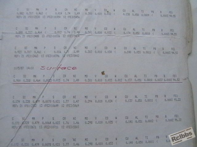

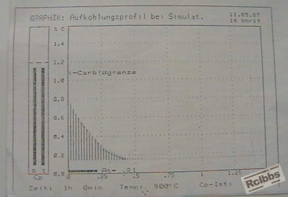

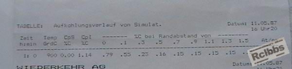

以下数据无可比性,仅供参考
⑤87年Ipsen 多用炉900℃数据
⑥17CrNiMo6 试样φ40.66×12 ,盐浴 NaCN≈11%  900℃×1h 光谱仪测定的表面含碳量、心部含碳量数据

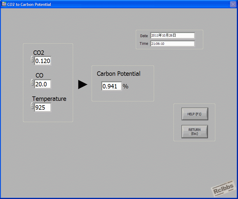

王工,您好!
今天刚看到您的这个帖子,我对1楼帖子中的图片有些不理解,它是工件表面碳浓度曲线图吗?问这个问题是因为我发现帖子中的内容与图片有些对不上。当炉温925℃,CO2=0.12%时 ,参考图下说明提到在吸热式气氛中做的试验,这样CO就是20%。用了几个不同的计算公式比较,此时的碳势只有0.94~0.95C%。
下图是欧陆软件的计算结果:
