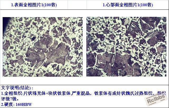

有一汽车配件星形套,材料:20Cr,直径50mm,中间有20mm中心孔.热锻+正火后组织为:片状P+块状及铁素体组织不均匀,铁素体有成针状魏氏过热组织,混晶严重.
原因初步分析: 终锻温度过高,遗留下来的混晶大晶粒组织,一次正火无法消除.(图片及分析见附件),但从表面调查锻造,及正火工艺好想没什么太大问题!正火温度950好想高了点,但应该不是主要原因!
加工工艺:
始锻温度:1000℃(现场用红外温控枪所测)
终锻温度:750℃(现场用红外温控枪所测)
正火温度:950℃,保温90分钟,出炉空冷
各位朋友能不能发表下自己的看法!还在找原因中!
金相图
金相图

这样的普通正火很难保证组织的均匀性,出现混晶和魏氏组织很正常,现在很多锻坯都采用等温正火,以保证得到均匀分布的P+F组织,因为普通正火在950℃保温后直接出炉空冷,其冷却速度无法控制。

通过二次或多次正火能够改善混晶,:):)

我觉得和你的始煅温度有很大的关系,你看看来料的组织咋样?能观察到原料的组织就很好说明问题了!再其次就是冷速了!
