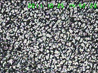

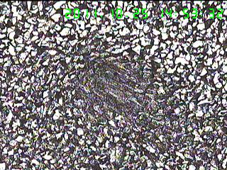

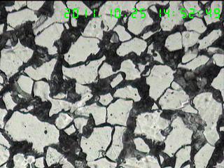

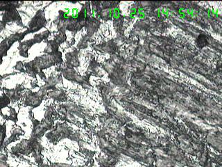

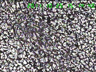

40Cr正火组织:正火后金相有铁素体与珠光体变形,不知是何原因?

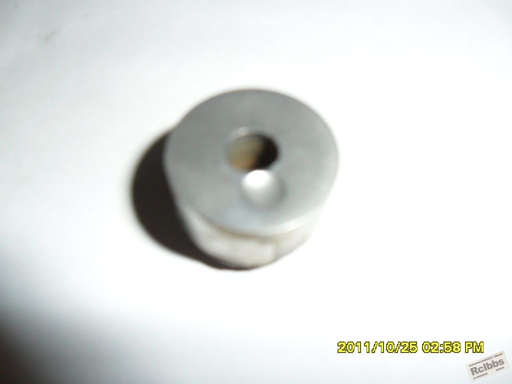

产品形状:齿轮毛胚!
正常X100倍
正常X100倍
正常X400倍
正常X400倍
不正常100倍
不正常100倍
不正常400倍
不正常400倍
毛胚
毛胚
不是太明显的异常组织X100
不是太明显的异常组织X100

发表于 2011-10-25 15:06:21 | 显示全部楼层
请说出你的工艺过程及参数,是不是过热的魏氏组织呀
发表于 2011-10-25 15:10:07 | 显示全部楼层
貌似奥氏体化不充分。。。。。。。。

工艺880保温后空冷,保温时间在1小时左右,不会是过热.谢了

可能是制样缺陷,建议磨去1mm再看看变形组织是否依然存在。
发表于 2011-10-26 11:46:26 | 显示全部楼层
1.从第一个图看,很像是制样是有拖尾现象造成的,可重新制样。
2.如不是上述原因,那就是原材料组织未转变充分。

像冷变形的金相。。。。。。。。

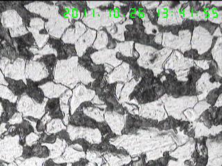

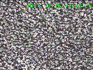

应6楼专家的建议,再线切割1mm,重新制样,现分析如下:不良金相应是做金相粗抛光时,在砂轮上粗磨,砂轮颗粒较大,磨削力度也较大,导至少量较粗砂粒与晶粒发生摩擦滑移,而变形,现上传新试样,至于5楼的专家“同意楼上的看法, 40Cr正火白瞎了这块料。”还是值得推敲的。
正火组织400倍
正火组织400倍
正火给织100倍
正火给织100倍

这个材料正火组织是不是应该P组织比例要大于F组织,但是从楼主的图片看,F组织比例要大于P组织,这是为何?请赐教!!!
