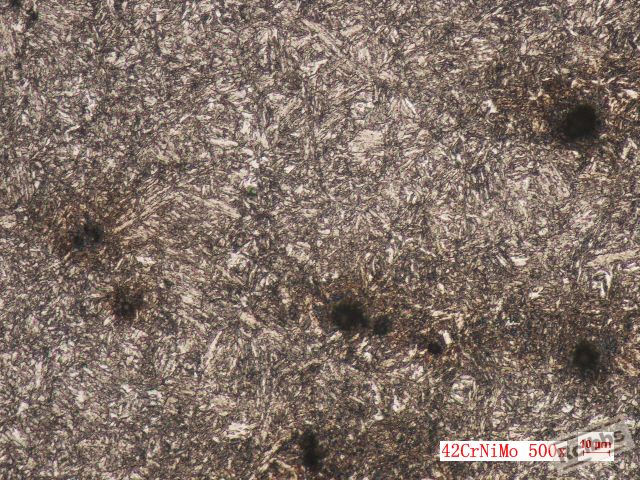

 楼主| 发表于 2011-11-2 13:08:22 | 显示全部楼层
请看图片,分析有哪些组织?
签到天数: 270 天
发表于 2011-11-2 13:15:08 | 显示全部楼层
应该给出工艺参数才能做判断吧!
发表于 2011-11-3 10:48:40 | 显示全部楼层
你是指铸态还是热处理后,这是根据你的工艺条件来决定的。
 楼主| 发表于 2011-11-3 21:22:23 | 显示全部楼层
是的,结合铸造的工艺及热处理的的工艺参数,对我们分析、判断是有帮助的。但我只得到一个铸件,无其他相关信息可参考了。我打了硬度,是230HB。如果单从照片上的组织来看,能看出是何组织吗?
发表于 2011-11-3 23:17:11 | 显示全部楼层
你那金相照片起码要给出倍数,回火索氏体  应该是调质态
签到天数: 270 天
发表于 2011-11-4 08:07:26 | 显示全部楼层
感觉有点像是回火索氏体,但不能确定啊!
发表于 2011-11-4 08:28:28 | 显示全部楼层
回S吧 具体还要看工艺
 楼主| 发表于 2011-11-4 09:59:40 | 显示全部楼层
图片的倍数是500x的,图片上已表明。谢谢各位。
发表于 2011-11-4 12:53:44 | 显示全部楼层
明显的回火索氏体,硬度也符合
