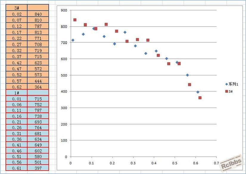

发表于 2011-10-27 09:22:30 | 显示全部楼层

wanggong 发表于 2011-10-27 09:22
温老言之有理!(字数不够?我还有图片呢!)
王工您好,为什么那个840HV0.1(3#样)的硬度高反而不脱落呢?而那个715HV0.1(1#样)的脱落,在测表面HRA硬度时,1#样的硬度比3#样要高1~1.5个HRA呢?这事另我很费解

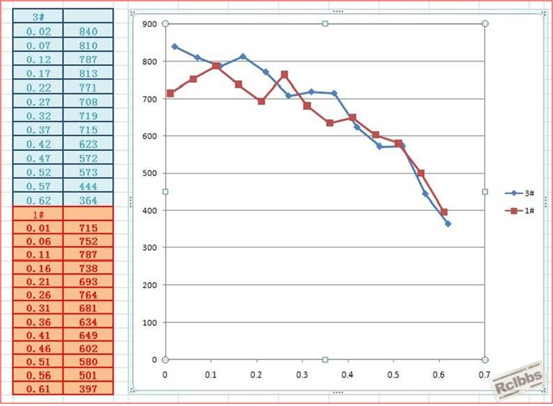

发表于 2011-10-27 09:56:30 | 显示全部楼层
这张图更符合常情:红色表示警示出了问题,绿色表示正常!
1#样表面硬度虽低,但在0.05-0.26MM之间硬度有两次"抬头"现象明显,依常理推断也是不合情理,确实费解.原材不均匀?材料问题?
 楼主| 发表于 2011-10-27 10:04:35 | 显示全部楼层
1#样表面硬度虽低,但在0.05-0.26MM之间硬度有两次 ...
一直都是同一批材料,只是这一炉出现这个问题,是不是由于回火温度与时间不成比例,导致表面硬度偏低,而心部却不受到影响?
