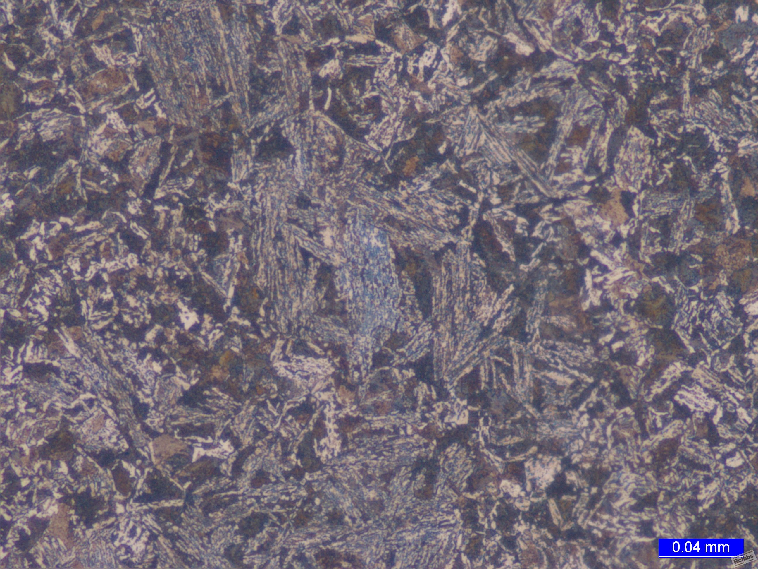

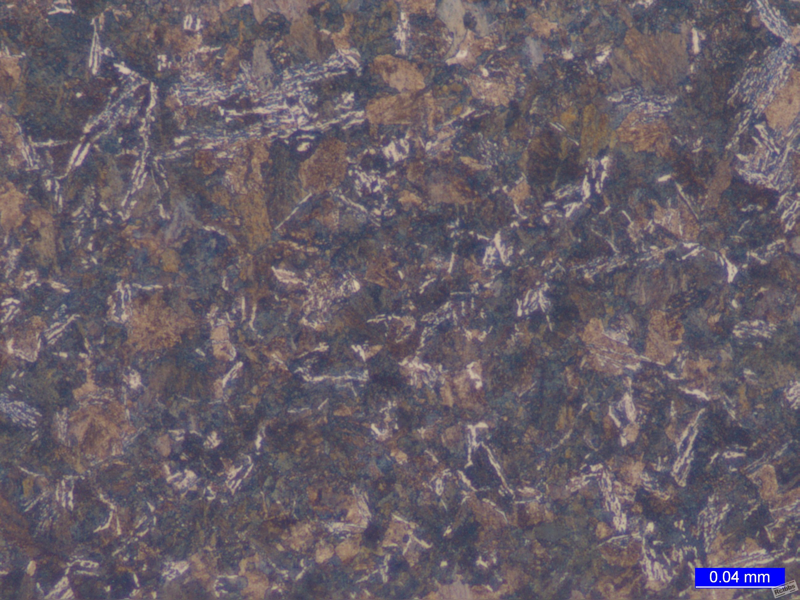

材料是42CrMoS4  硬度是245HB
200倍
200倍
200倍
200倍

发表于 2011-10-26 13:16:39 | 显示全部楼层
这是经过什么处理了啊?似曾相识的感觉,但一时想不起来了!
签到天数: 809 天
发表于 2011-10-26 13:22:10 | 显示全部楼层
F+P+B,应该是工件心部吧?

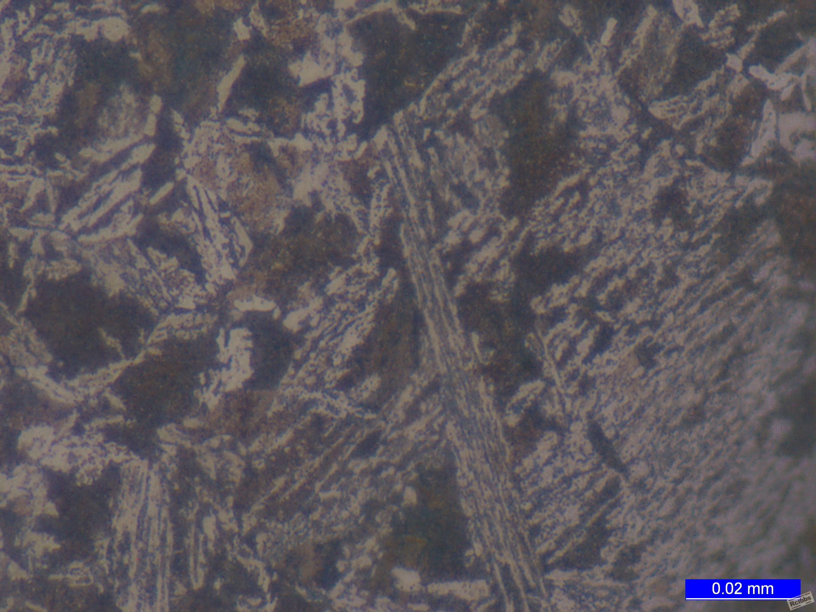

发表于 2011-10-26 14:48:10 | 显示全部楼层
请上传一张400X或500X图片,判断一下里面是否存在马氏体组织

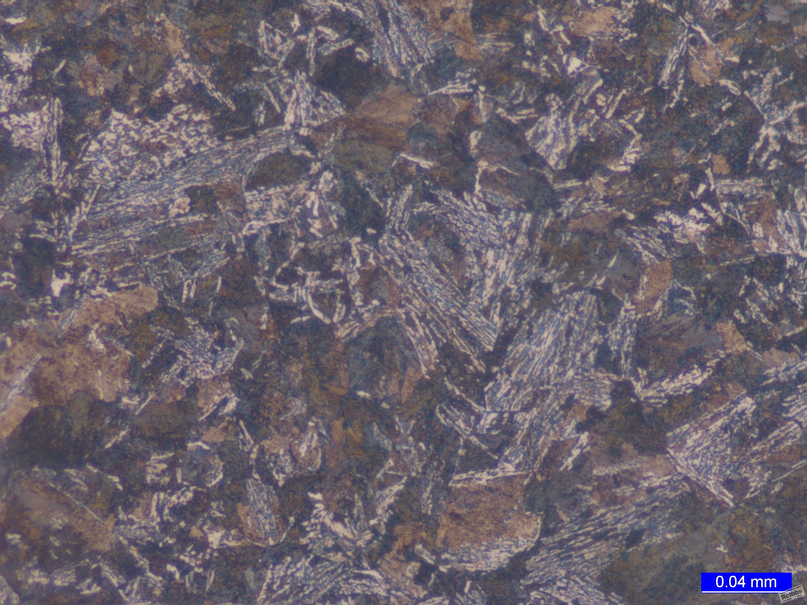

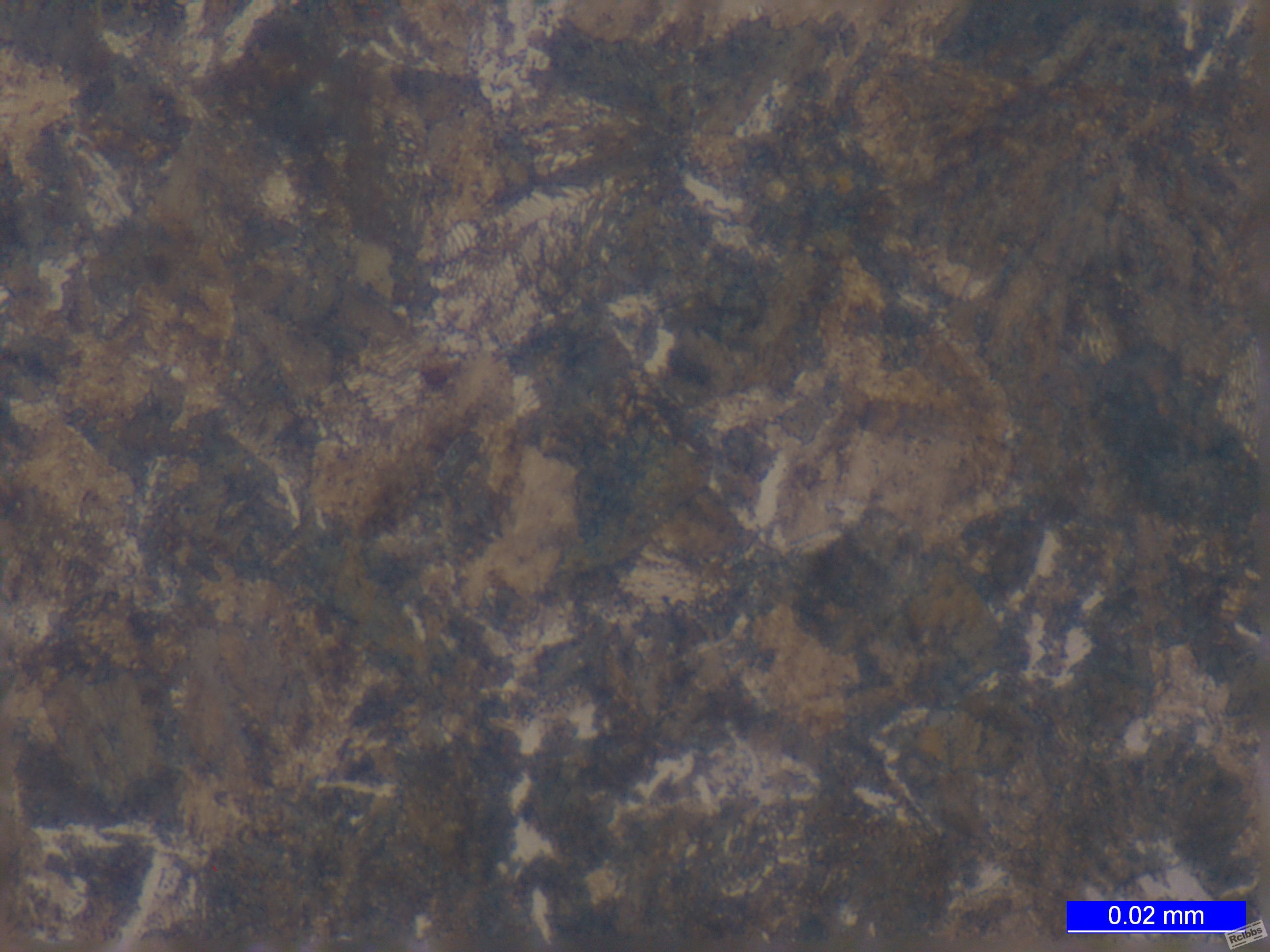

 楼主| 发表于 2011-10-26 16:59:32 | 显示全部楼层
这个是我刚拍的500倍的照片
500X
500X
发表于 2011-10-26 17:02:15 | 显示全部楼层
用的什么腐蚀剂啊 ?
 楼主| 发表于 2011-10-26 17:02:37 | 显示全部楼层
这个是五百倍的照片  请看看

发表于 2011-10-27 07:35:23 | 显示全部楼层
淬火冷却不足,正火组织、壁厚太大?
发表于 2011-10-27 08:00:27 | 显示全部楼层
该材料使用的很少,现在一般用来代替42CrMoHH。
不知道您的产品状态是否是原材料状态。
原材料状态在非平衡冷却状态下造成的,由于温度高,冷却速度快,造成大量魏氏组织、贝氏体、还有部分马氏体组织
签到天数: 809 天
发表于 2011-10-27 08:21:54 | 显示全部楼层
魏氏体没见着,贝氏体有一大堆,在原材料中经常见到这种情况,如果是调质的话,这组织就太糟糕了。
 楼主| 发表于 2011-10-27 08:48:54 | 显示全部楼层
我刚才问了一下  这个是他们昨天拿了一批报废的零件在刚买的连续炉里做等温退火试验的
发表于 2011-10-27 09:15:37 | 显示全部楼层
贝氏体+P+F应该是42CrMoS4热扎的原始组织.
发表于 2011-10-27 09:57:30 | 显示全部楼层
F+P+B,如果已经淬火的话就是没有淬透,冷却速度太慢
 楼主| 发表于 2011-10-27 10:48:44 | 显示全部楼层
因为之前是调制件  然后这个产品在后续磁粉探伤外观检验过程中报废了 ,就被开发部门组织一批报废件 ,进行炉温试验的  ,然后我在铁箱中看见了拿过来做金相看看的。
签到天数: 809 天
发表于 2011-10-27 11:25:28 | 显示全部楼层
等温退火,就这组织,很失败。

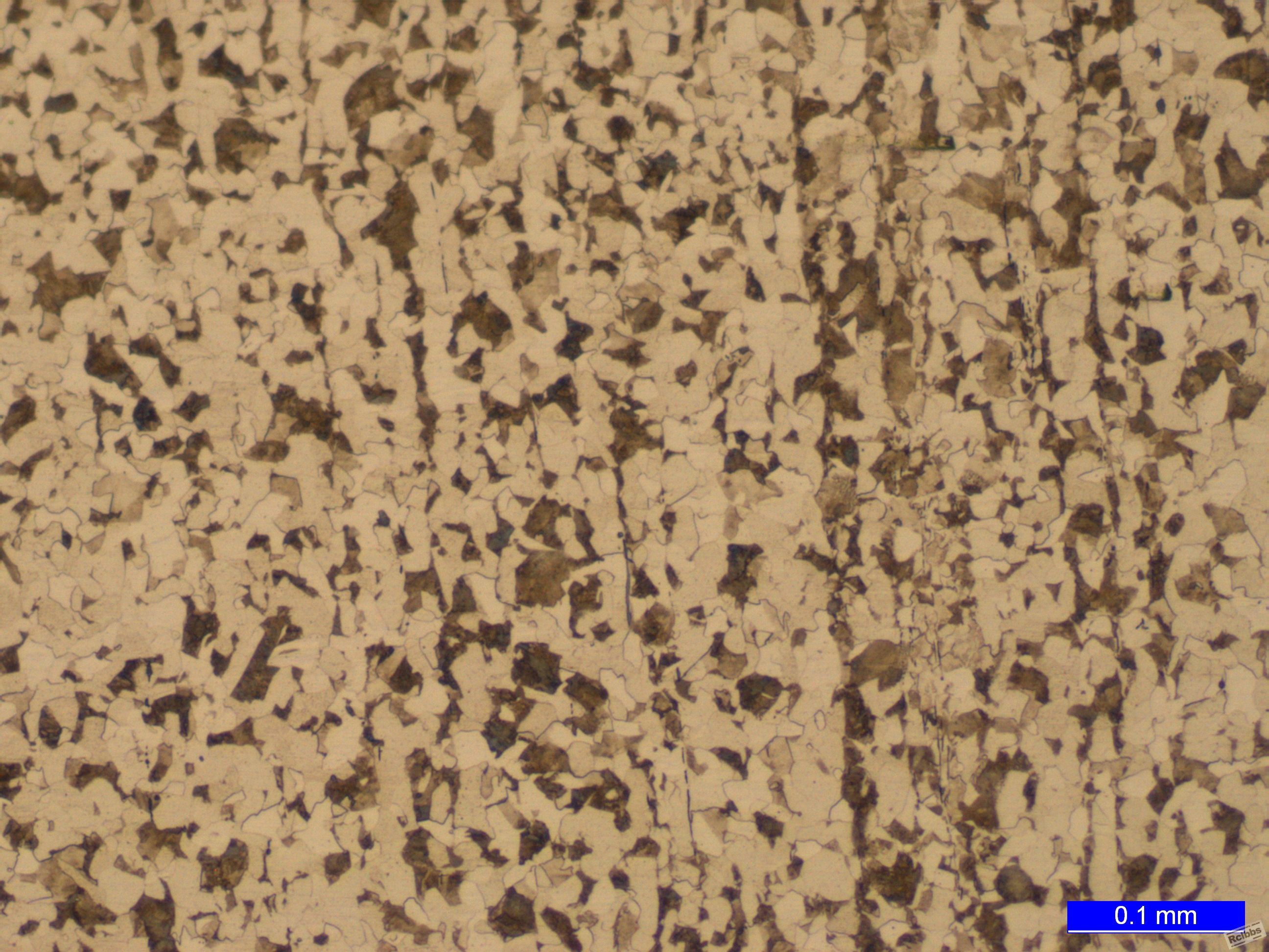

 楼主| 发表于 2011-10-27 12:29:19 | 显示全部楼层
HRC 发表于 2011-10-27 11:25
等温退火,就这组织,很失败。
只是调试炉温的 ,真真的等温正火的样品你可以看下面的图片
100X
100X
