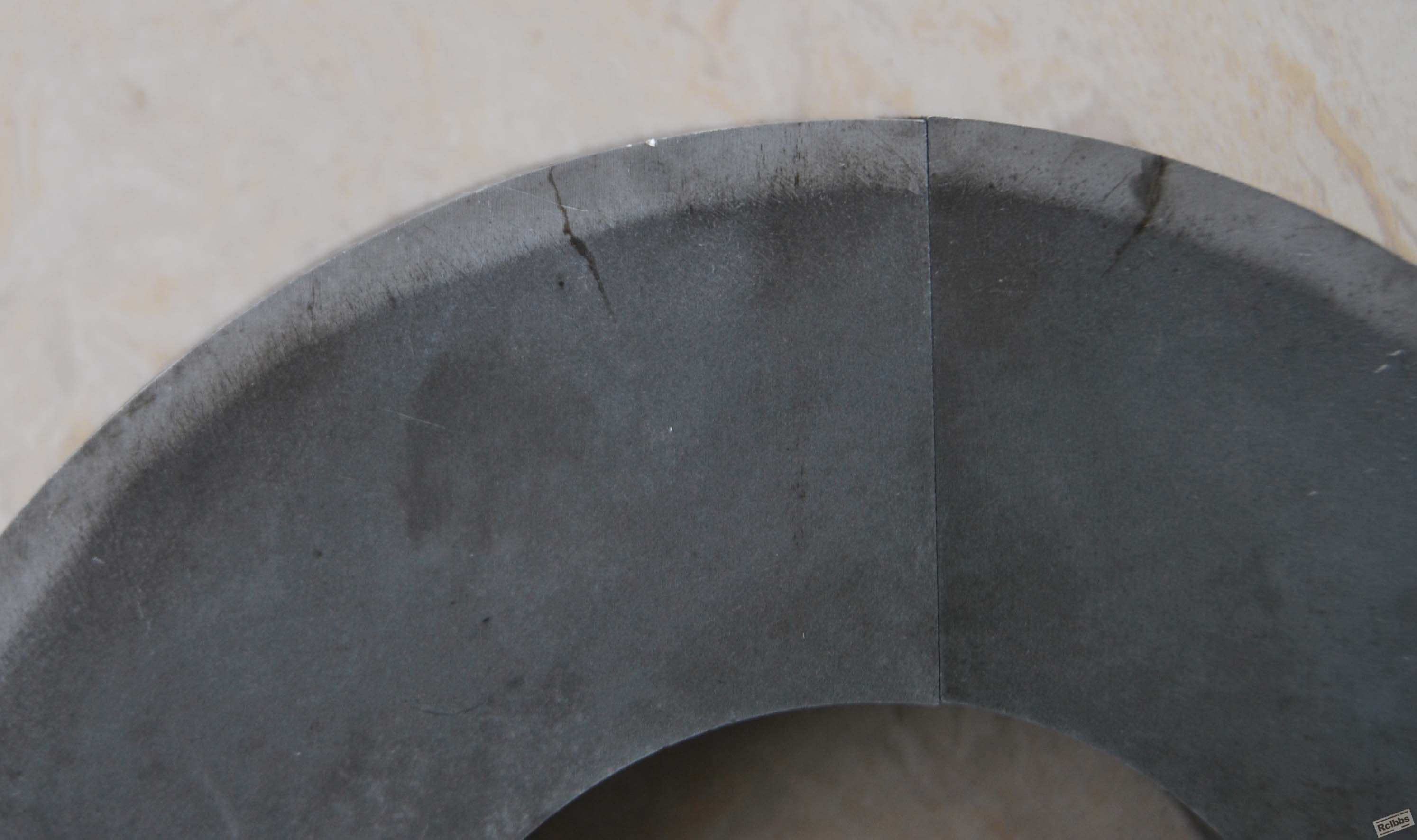

[求助] 大家看看这个裂纹又是这么回事??
发表于 2011-10-26 13:50:17 | 显示全部楼层 |阅读模式
表层:35HRC ,自回火特征。
内部56HRC......
问::淬火后硬度差别为什么这么大??
签到天数: 138 天
发表于 2011-10-26 14:00:33 | 显示全部楼层
不知楼主是什么材料,经过怎样的处理工艺,出现此种裂纹?难道是工件表面脱碳
发表于 2011-10-26 14:15:44 | 显示全部楼层
可能是这种材料不适合自回火吧!
发表于 2011-10-26 14:37:25 | 显示全部楼层
什么材料?可能与材料的淬透性有关。
 楼主| 发表于 2011-10-26 17:31:58 | 显示全部楼层
4145H 材料,估计和淬透性有关。 但是
发表于 2011-10-28 11:43:55 | 显示全部楼层
裂纹产生在回火前还是回火后,个人认为表层脱碳严重,同时怀疑回火温度过高导致硬度差异较大。。。
 楼主| 发表于 2011-11-3 16:46:20 | 显示全部楼层
高频淬火工艺,还没有经过回火呢
发表于 2011-11-3 17:04:49 | 显示全部楼层
淬火加热时间长,导致脱炭,高频淬火肯定开裂
发表于 2011-11-4 10:44:35 | 显示全部楼层
由于表面脱碳导致硬度差异
签到天数: 692 天
发表于 2011-11-4 10:56:02 | 显示全部楼层
4145H优于42CrMo,接近5CrMnMo,高频淬火淬火液选择和加热温度的选择是要小心的,否则,出线裂纹就像这件是不可避免的。
签到天数: 30 天
发表于 2011-11-4 14:50:10 | 显示全部楼层
工件看上去是铸件!表面和心部硬度差了那么多,应该是表面脱碳了,这种裂纹一般都是热处理之前就存在微裂纹,热处理之后扩展开来的。
