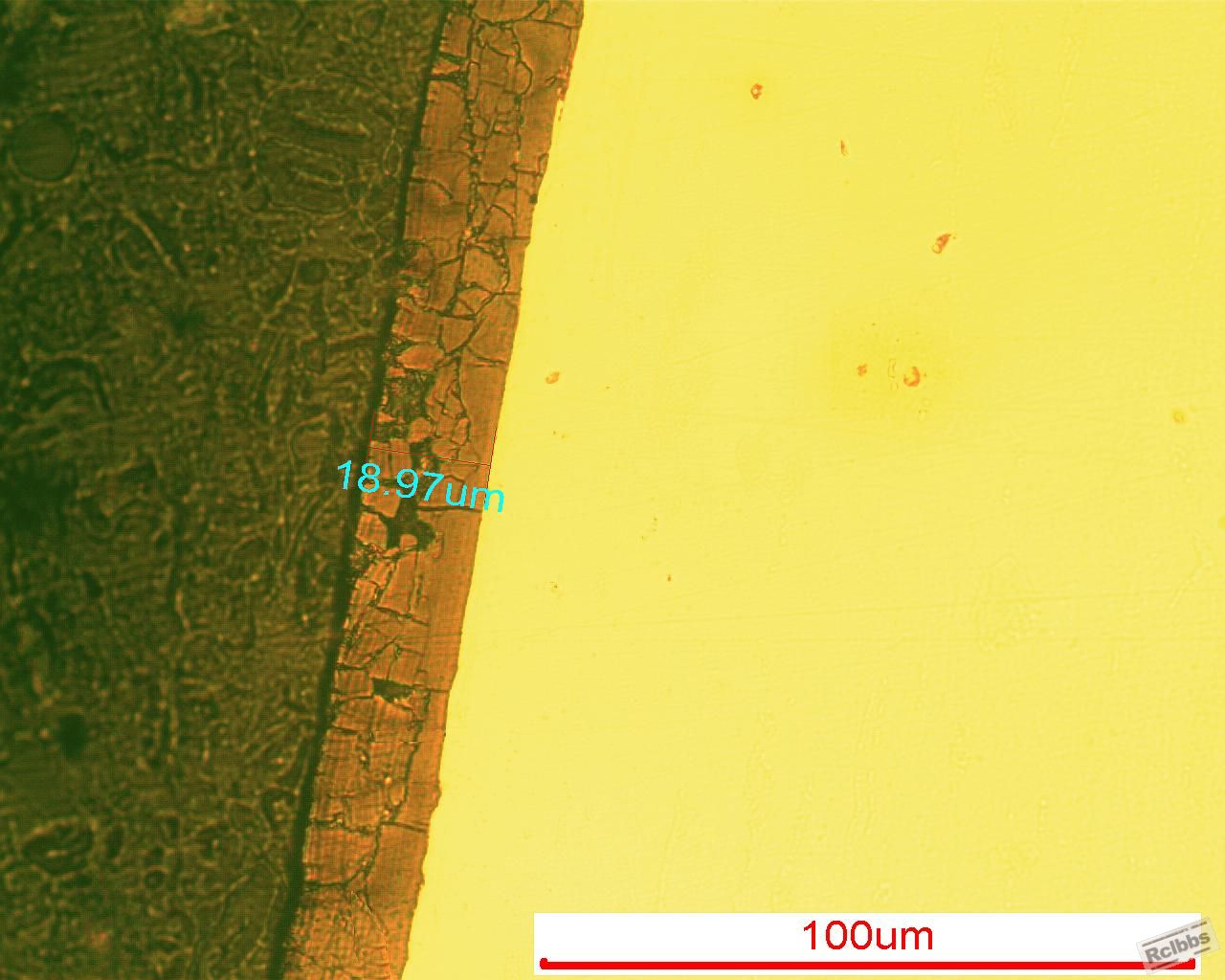

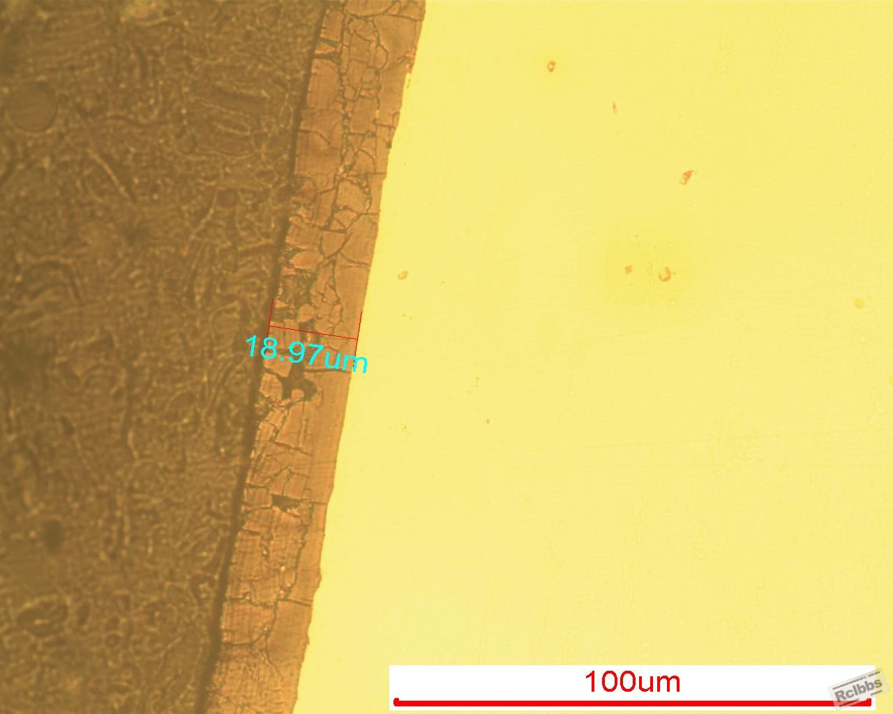

发表于 2011-10-26 21:06:11 | 显示全部楼层
有些涂层很容易剥落,制样中很容易碎掉,我碰到过的化学镀磷镍就是这种类型的涂层,后来用SEM观察实物涂层无剥落,就更小心地制样,剥落现象消失。
你可以再小心一些制样看看,如果真的是涂层一涂好就碎裂,应该能从表面看出来,不行用扫描电镜一看就知道。
签到天数: 226 天
 楼主| 发表于 2011-10-27 20:41:29 | 显示全部楼层
没有扫描电镜,也许是试样没做好
