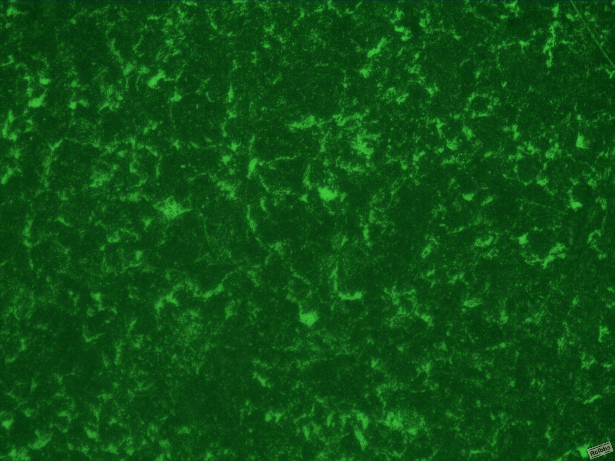

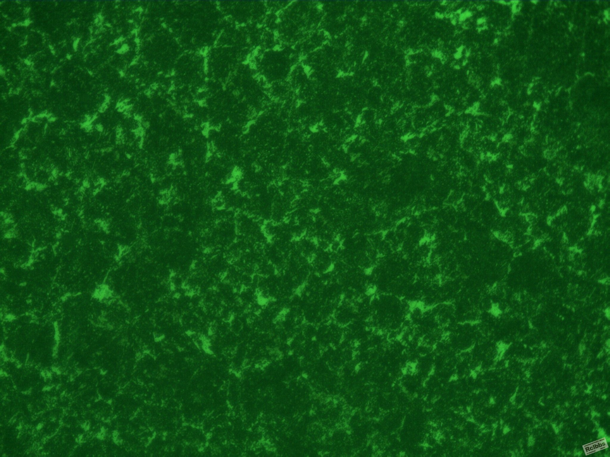

最近帮一工厂检验金相组织,老也不合格,了解情况后觉得有个问题可以和大家一起探讨下!
工件和技术要求:某装载机轴件,40Cr、42CrMo材料,光轴,直径60-120mm,要求调质后组织按GB13320-2007钢质模锻件调质金相组织评级,该标准规定取样工件的位置大于20mm时金相检验的部位为聚表面10mm。
现状与问题:该工厂零件采用箱式炉加热、PAG淬火(浓度很低),调质后金相5级,达不到1-4级的标准。后来了解到其零件是买来的热轧圆钢状态,不是“模锻件”。所以想请问各位,对于这种零件调质后是否按GB13320-2007进行金相检验?另:若将热轧圆钢经模锻+正火后再调质,金相是否会改善(工况不变)?
另:金相图片已发,请大家评评级。
调质后心部组织1
调质后心部组织1

从标准评五级讲,不达标的主要原因就是组织中铁素体数量多,小规格工件淬火冷却速度够了,组织全部或绝大部分转化成马氏体,调质组织中铁素体较少或无,自然能评到更高级别,大工件相对小工件就是冷却速度不足,造成淬火后铁素体较多。另外还要考虑你大件加热保温不足也可能造成你最终组织中铁素体量较多。若是可能将你们不达标工件的金相组织图片发上来给大家看看,可能更有利于问题的解决。

另外看组织好像有一点欠热,请加长一些保温时间。
