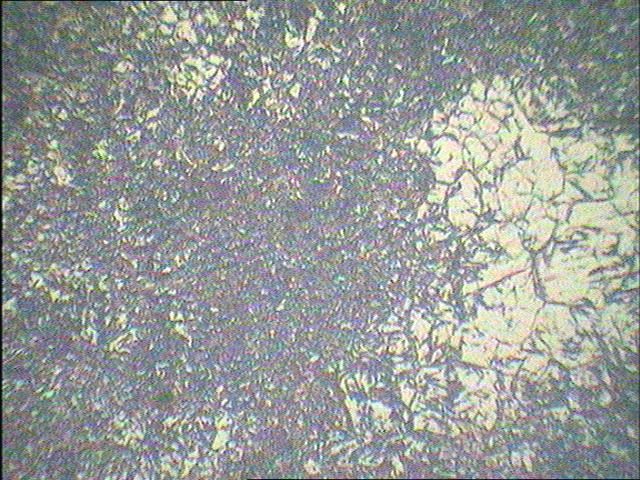

材料3Cr13Mo,20mm方块,热处理1050℃保温1小时,真空、油淬火,300℃2小时回火,组织为什么会这样?
200x
200x

发表于 2011-10-28 11:42:54 | 显示全部楼层
感觉不像是组织啊?能不能在弄张清晰些的!这是用什么腐蚀的,像是晶粒出来了!

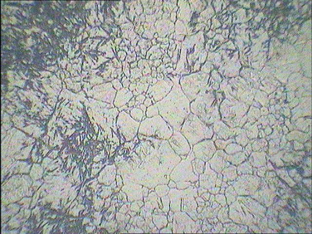

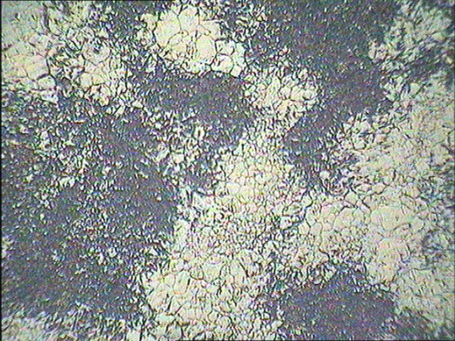

再传两张,方便大家看一看。
使用苦味酸溶液腐蚀的。

发表于 2011-10-28 13:07:28 | 显示全部楼层
看组织用硝酸酒精就可以了,怎么用苦味酸呢?我一般用苦味酸都是看晶粒用的,你用硝酸酒精试试!

签到天数: 270 天
发表于 2011-10-28 13:08:49 | 显示全部楼层
我觉得你这个应该是把晶粒腐蚀出来了,腐蚀时间长了就会出现那些黑色的!个人愚见!
 楼主| 发表于 2011-10-28 13:19:12 | 显示全部楼层
又重新腐蚀了很长时间    还是这个样子   白色处硬度HV519.8,深色处HV530.3

发表于 2011-10-28 15:21:18 | 显示全部楼层
换种腐蚀剂,用FeCl3试试

发表于 2011-10-28 15:31:12 | 显示全部楼层
建议楼主用4%的硝酸酒精重新腐蚀    苦味酸是腐蚀晶粒的!!!

发表于 2011-10-28 18:26:18 | 显示全部楼层
马氏体不锈钢的淬火态组织观察,可以选用盐酸氯化铁溶液腐蚀.
