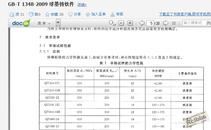

真不知道你们的技术指标是怎么定的。据我所知,QT350的全称是QT350-22,属于铁素体基体球墨铸铁,现在多用于风电铸件的低温球铁,一般是铸态下使用。你定的这个要求还不如换QT500-7来得方便。
发表于 2011-10-30 10:52:05 | 显示全部楼层
QT350—22在哪个标准中?
签到天数: 2288 天
发表于 2011-10-30 14:13:23 | 显示全部楼层
孤鸿踏雪 发表于 2011-10-30 10:52
QT350—22在哪个标准中?
孤鸿踏雪 + 10 感谢支持!

国标中基体组织为全铁素体硬度
呵,感谢啊,我也有点为难,现在就这么一件让我处理,没有试样,而且还比较大450*300*150.
我先正火后看看硬度是多少。这个件只要求硬度,没有其他要求。

国标中基体组织为全铁素体硬度<160HB,与楼主技术要求是“南辕北辙”。获得基本为全铁素体容易,如何做到160-220HB、延伸率、冲击韧性等硬性指标?如果铸件原材料、化学成分、熔炼、铸造工艺等差强人意,仅靠热处理也无法保证。必须大量试验才行。

你把8楼的标准告诉制订这项要求的人员:是QT350-22应是全铁素体,硬度小于160HB;若是要求160-220HB,按我们的GB1348-88就选择QT450-10。否则是矛盾的,因为QT的牌号是与机械性能有关的,而硬度是一种主要的机械性能。
无论是QTQT350-22/还是QT450-10,都无需调质,通常驻是正火,只是根据不同的要求选择不同的炉冷方式。
