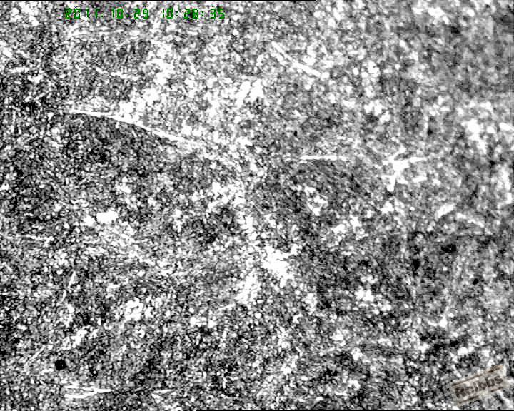

50CrVA调质处理   淬火+中温回火    请大家讨论金相组织是什么???

发表于 2011-10-29 12:14:36 | 显示全部楼层
照片看不清楚!
楼主有清晰点的照片吗?

发表于 2011-10-29 13:11:05 | 显示全部楼层
照片质量不够。
但是可以初步得出调质欠佳!

发表于 2011-10-29 16:01:44 | 显示全部楼层
    图片不清  正常组织为回火屈氏体 该图不像正常组织,

 楼主| 发表于 2011-10-29 16:36:32 | 显示全部楼层
只是感觉该屈氏体组织略微粗大!请教高工哪里不正常……
发表于 2011-10-29 16:48:47 | 显示全部楼层
从楼主图片看:基体组织是屈氏体,铁素体,铁素体呈块状和网状分布,个人觉得是调质工艺不良引起的现象,比如说温度的高低和保温时间的长短,回火温度的高低等状况;技术硬度值是否到位等等

 楼主| 发表于 2011-10-31 12:22:44 | 显示全部楼层
zhangwenbojz 发表于 2011-10-31 11:45
回火屈氏体+贝氏体+铁素体
其实我感觉着没有上贝氏体    继续讨论……
发表于 2011-10-31 11:45:37 | 显示全部楼层
回火屈氏体+贝氏体+铁素体
