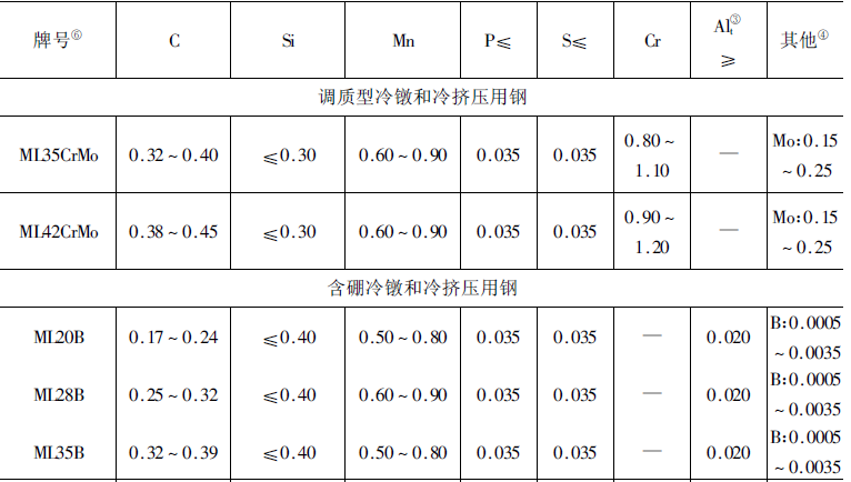

这种牌号的钢材属于冷镦用钢,在美标中称为低碳硼钢。我只能对10B28M做如下解析:
C%:0.25~0.32%, B%:0.0005~0.0030;M:Modify的首字母。
个人感觉,这种钢材接近与GB/T 6478-2001中的ML28B,其成分如下:
签到天数: 7 天
