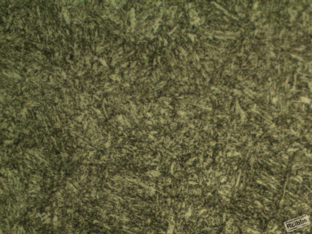

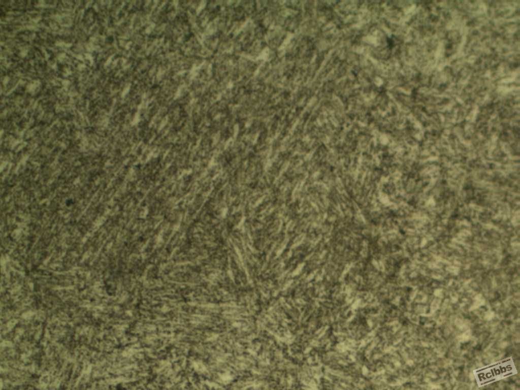

发表于 2011-10-31 18:02:40 | 显示全部楼层
一图:具有马氏体位向的回火S
二图:具有明显马氏体位向较粗的回火S,这种组织往往在奥氏体晶粒较粗时形成,对冲击功有较大影响

发表于 2011-10-31 16:54:25 | 显示全部楼层
索氏体硬度一般30HRC   个人理解为30HRC一下
屈氏体一般在40HRC左右
求高人斧正??
 楼主| 发表于 2011-10-31 16:27:19 | 显示全部楼层
我怎么感觉像回火索氏体+粒状碳化物颗粒呢 还有 回火屈氏体不是应该硬度更高一些吗 我们做的摩擦焊缝 700度回火接头端硬度才33左右 你的意思是HRC34能够判断它是屈氏体了 是怎么总结出来的呢
发表于 2011-10-31 15:51:47 | 显示全部楼层
硬度HRC34               那就对了
发表于 2011-10-31 15:15:25 | 显示全部楼层
应该是回火温度不高于600度吧
 楼主| 发表于 2011-10-31 15:08:04 | 显示全部楼层
zhangwenbojz 发表于 2011-10-31 13:01
有马氏体位相的回火托氏体+点状碳化物颗粒,建议打硬度确认
硬度HRC34

发表于 2011-10-31 12:53:44 | 显示全部楼层
感觉像是回火屈氏体,建议打个硬度看看
发表于 2011-10-31 13:01:31 | 显示全部楼层

发表于 2011-10-31 12:43:45 | 显示全部楼层
位相还是比较明显呢!是不是中温回火得到回火屈氏体啊????求高手指点

发表于 2011-10-31 12:01:22 | 显示全部楼层
两张都是回火索氏体+贝氏体吧!
发表于 2011-10-31 11:21:42 | 显示全部楼层 |阅读模式
看看这是什么组织500X 36CrMnMo 调质处理 分别说一下 谢谢

发表于 2011-10-31 23:23:40 | 显示全部楼层
回火温度是多少呢?说实话,我不太赞同“具有马氏体位相的回火索氏体”这个提法。
发表于 2011-11-1 08:07:34 | 显示全部楼层
两者组织均是回火屈氏体组织。
差别:第一章组织基本正常,属于正常组织。
         第二章组织由于淬火前晶粒粗大,导致淬火加热晶粒遗传而产生淬火马氏体组织粗大,从而产生上述组织。
发表于 2011-11-1 08:58:09 | 显示全部楼层
回火索氏体,保持了马氏体位向(与合金元素有关)

发表于 2011-11-1 12:30:41 | 显示全部楼层
大虾 发表于 2011-10-31 18:02
一图:具有马氏体位向的回火S
二图:具有明显马氏体位向较粗的回火S,这种组织往往在奥氏体晶粒较粗时形成 ...
同意  第一张还算是正常 第二张明显回火不充分或是淬火后晶粒粗大

发表于 2011-11-1 23:46:58 | 显示全部楼层
多么清晰均匀的回火索氏体组织啊,都被说成啥样啦?
签到天数: 906 天
发表于 2011-11-2 03:47:18 | 显示全部楼层
金相光看什么组织不是太复杂,但要通过金相看到工艺缺陷。那是金相的最高境界@!!!
