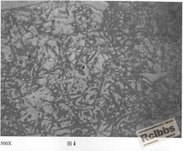

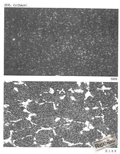

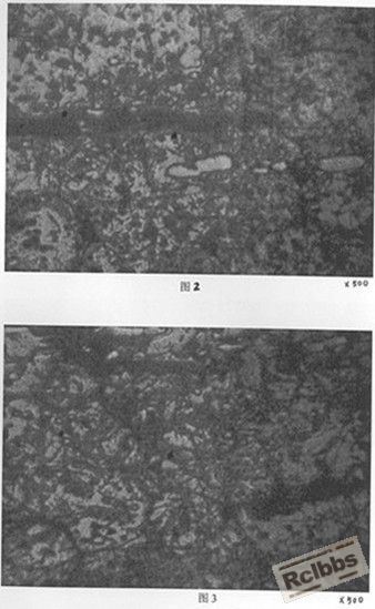

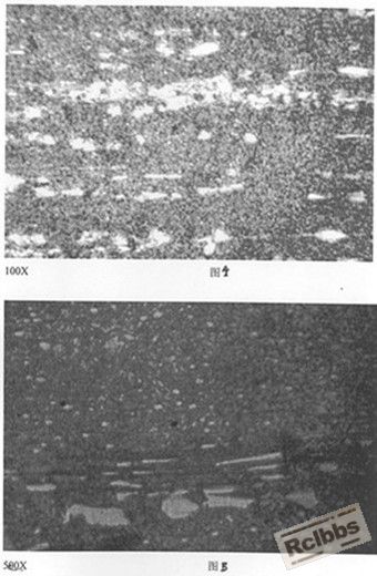

有金相图片可供大家参考
 楼主| 发表于 2011-11-2 10:49:21 | 显示全部楼层
Cr12Mo1V1/D2钢大负荷冷镦模下贝氏体等温加低温回火处理后的金相组织
 楼主| 发表于 2011-11-2 10:56:51 | 显示全部楼层
D2钢等温淬火后的下贝氏体形态
D2钢等温淬火后的下贝氏体形态
D2钢等温淬火后的下贝氏体形态
 楼主| 发表于 2011-11-2 10:58:42 | 显示全部楼层
D2钢等温淬火与回火之后的金相组织
D2钢等温淬火与回火之后的金相组织
D2钢等温淬火与回火之后的金相组织
 楼主| 发表于 2011-11-2 11:01:31 | 显示全部楼层
等温淬火与二次回火之后得到的精细、强韧化组织
 楼主| 发表于 2011-11-2 11:03:43 | 显示全部楼层
D2钢高淬+高回处理后第二回火脆性
D2钢高淬+高回处理后第二回火脆性
D2钢高淬+高回处理后第二回火脆性

此方案已在具体产品中实施,证明是可行的。
这5楼的图片,黑乎乎的,也看不到下贝呀。
 楼主| 发表于 2011-11-3 15:47:39 | 显示全部楼层
可能照片压缩过,下次上传个清晰的。
5楼是回火多次后的相片,所以下贝几乎看不见,另外几张图是回火一次后的图,可以看见下贝氏体。

发表于 2011-11-4 07:05:21 | 显示全部楼层
楼主,有没有等温淬火后,没有回火的样品图片;回火后马针容易混淆为下贝,造成分辨错误.
 楼主| 发表于 2011-11-4 08:18:33 | 显示全部楼层
暂时没有,等下次做的时候再说。5楼相片为产品最终的图,模具寿命提高了2—4倍,受到了厂家的好评。
