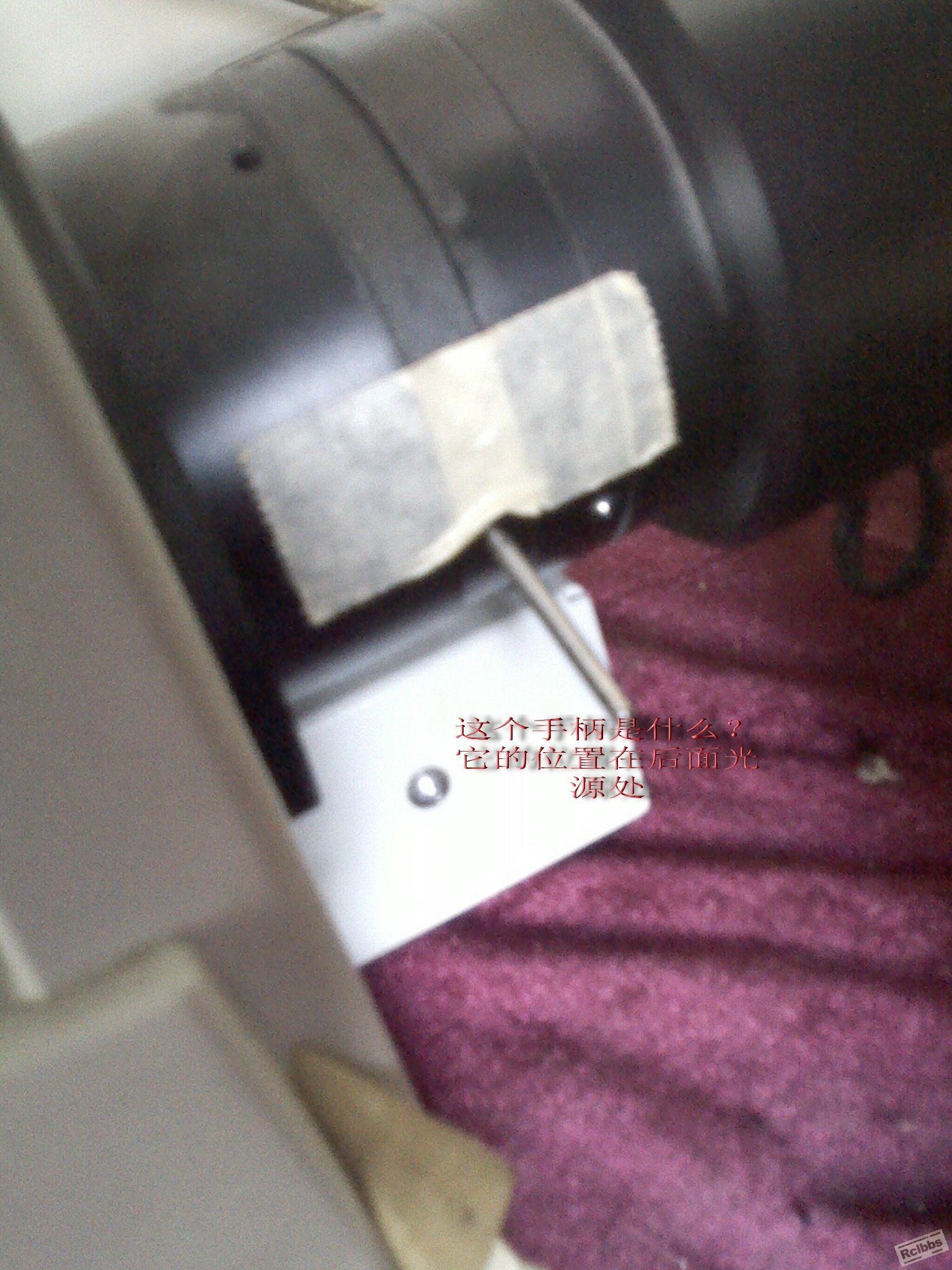

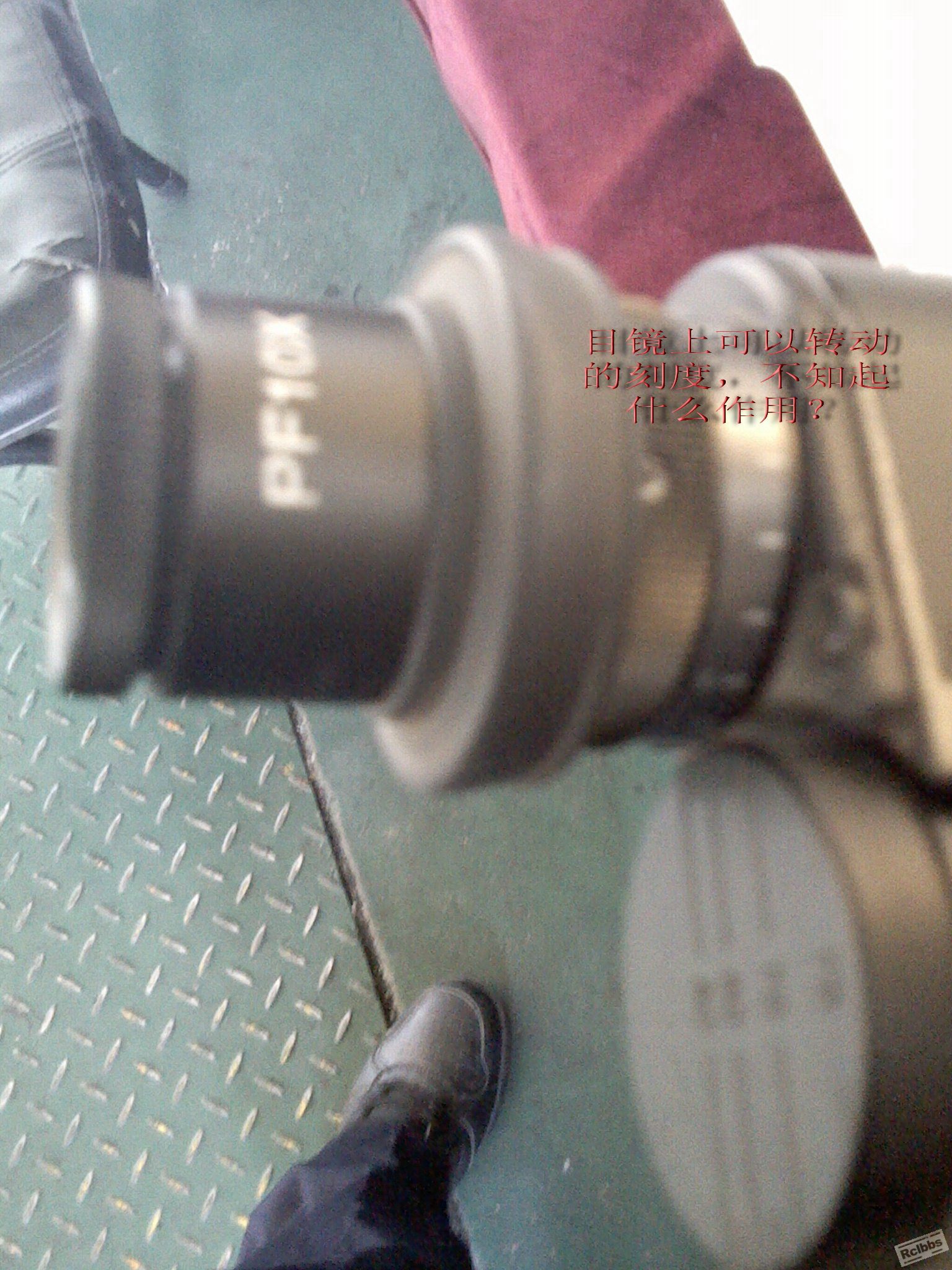

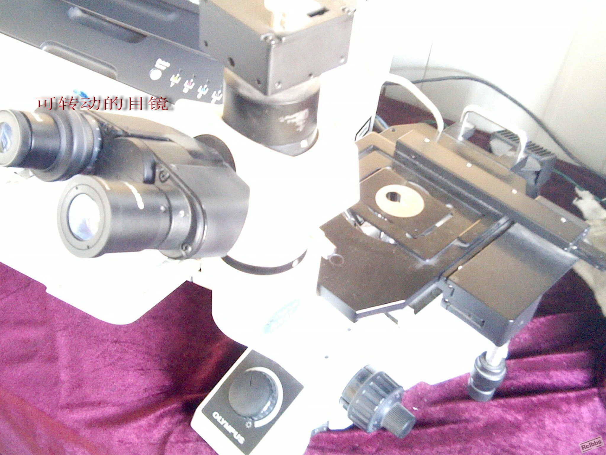

 楼主| 发表于 2011-11-7 11:49:12 | 显示全部楼层
我发个我们的显微镜图片,用手机拍的,不太清楚,我仔细找了,还是没有找着,就是有一个目镜可以转动,不知它的作用是什么?后面光源处得手柄是什么作用?

发表于 2011-11-7 16:48:28 | 显示全部楼层
这个是奥林的GX41,光栏是固定的,调不起来,你不用找了。
 楼主| 发表于 2011-11-7 19:19:38 | 显示全部楼层
谢谢了,你说的对,结构太简单了,还奥林巴斯呢,真让人羞。
