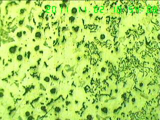

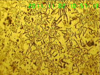

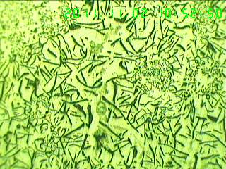

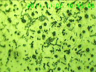

在差速器壳体金相检验中,发现了,球墨铸铁和灰铸铁两种金相,不知是否正确,由于是老板拿回来的,具体不知道什么热处理工艺和材料,望各位大侠不吝赐教啊!谢谢

上面的图片是100倍的  谢谢各位了

1.2图片为球铁,3.4图片为灰铁
 楼主| 发表于 2011-11-2 14:34:36 | 显示全部楼层
嗯嗯,我也这么认为的,可是问题是这组织都是一个试样上的,那可不可以认为该产品铸造时是用灰铸铁和球铁两种材料的呢?图3是他们交接处。左边球铁组织右边像棉花的则是灰铸铁对嘛????谢谢

这种组织在孕育不良的情况下会出现,不排除铁水熔炼成分控制不良,第一章照片似有石墨衰退现象?

这是球化不完全的结果。你想想看如果我要得到球墨铸铁球化不充分当然是有些被球化,有些没有。另一方面如果你想得到的是灰口铸铁不小心添加了球化因素,也会出现这种结果。如果你不是搞铸造的知道这些就够了,如果你是的话就请铸造高手帮你解决

从金相上面看,应该是球铁,应该是球化不良造成这样的结果;由于铸件的壁厚、结构等因素对球化的金相也有影响,所以在不同的位置金相是有区别的。四张金相图上都有球的形成,说明已经球化,但球化效果不好,这个可能跟熔炼及原材料有关。

同意7楼的说法,是球化不良造成这样的结果

嗯,谢谢!谢谢!确实在各处有发现球的形成,只是和灰铸铁组织形态太像了,所以不敢确定,那请教有没有混料的可能呢?谢谢

同意七楼的说法,不过混料的情况应该不是吧

应该是球墨铸铁球化不完全或者是灰铸铁在石墨孕育过程中出现了球化的可能性,我也见过类似的金相组织。我们是灰铸铁里面出现了球状石墨。

哦,谢谢您的回复,由于是外来产品,他告知的是球墨铸铁,应该是球化中出问题了,有很多视场看到的是灰铸铁特征,没有一点球墨铸铁痕迹,呵呵

对铸造不熟悉,提出个人愚见:
该产品应该不是球化不良,而是球化衰退。
特别是大型铸件中存在两种组织的情况较多,特别是表层组织存在片状石墨的情况大。

我搞过7年的铸造,那时也搞过稀土镁球铁,过程就是将破碎的稀土镁块放入铁水包中,用熔化的铁水冲入包中进行熔解,并放上一些草木灰保温(孕育期),然后浇到砂型腔里。工件还要进行球化退火,这是一个重要工序。根据图样分析(同一件产品上的图片)可能是球化效果不好。仅供参考。
