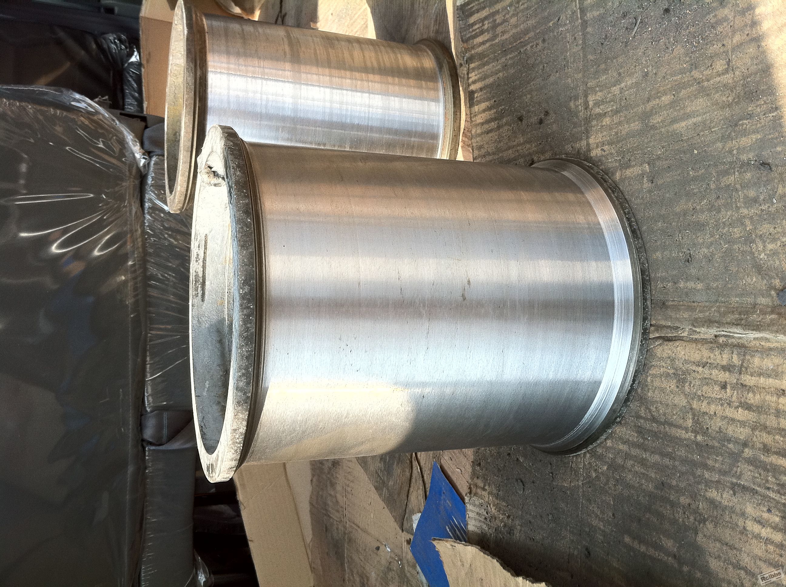

如图:
滚筒
滚筒
              目前用的方法是:箱式炉890度-保温30分钟。盐水淬。
                                                           180度回火2小时。
滚筒外径220MM  内径190MM   高250MM
                                                                                                      要求表面硬度55左右。
滚筒用车床车出来的,淬一火车一次。这样连续的淬火行吗?
听说有淬火的药水卖,那里有的买?

  补充说明:盐水淬火。这个对水池有什么要求吗?
  目前我用的水池是长2.5M宽1.5M深1.5M!
  开裂也有。硬度不够的也有。

45钢890℃淬火(盐水),温度高了,用840~850℃就行;水温不能过高,最好不要超过30℃。还有,哥们你的字写错了!

不知此工件是干什么用的,感觉使用温度超过回火温度了,可能选料不对
此工艺淬火温度高了,淬盐水采用亚温淬火,保温时间短了
盐水槽用普通的厚的低碳钢板焊接就行

你的产品选用热处理设备,方法不当!选用高中频表面淬火最理想....

那么你们的装炉量是怎样的,每炉装多少?5.6立方的水槽是不是太小了?盐水的浓度是多少?有控制水温的系统吗?水温高了以后肯定对淬火的质量有影响,也会出现你所讲的软点现象!

    一炉装4个,  水温有测试。水用水泵抽的流动的。盐水浓度在15%左右。
    问下版主:水质有影响吗?
           温度的一般在30度左右吧。

既然要求表面淬火怎么整体了呢?另外用整体加热的温度过高!

不然怎么淬火啊?温度低了感觉淬不上,也试过。顺便说下这样的滚筒淬火容易变形。内径的散热慢。问下:在炉中烧红的滚筒上面有黑斑那是什么?
