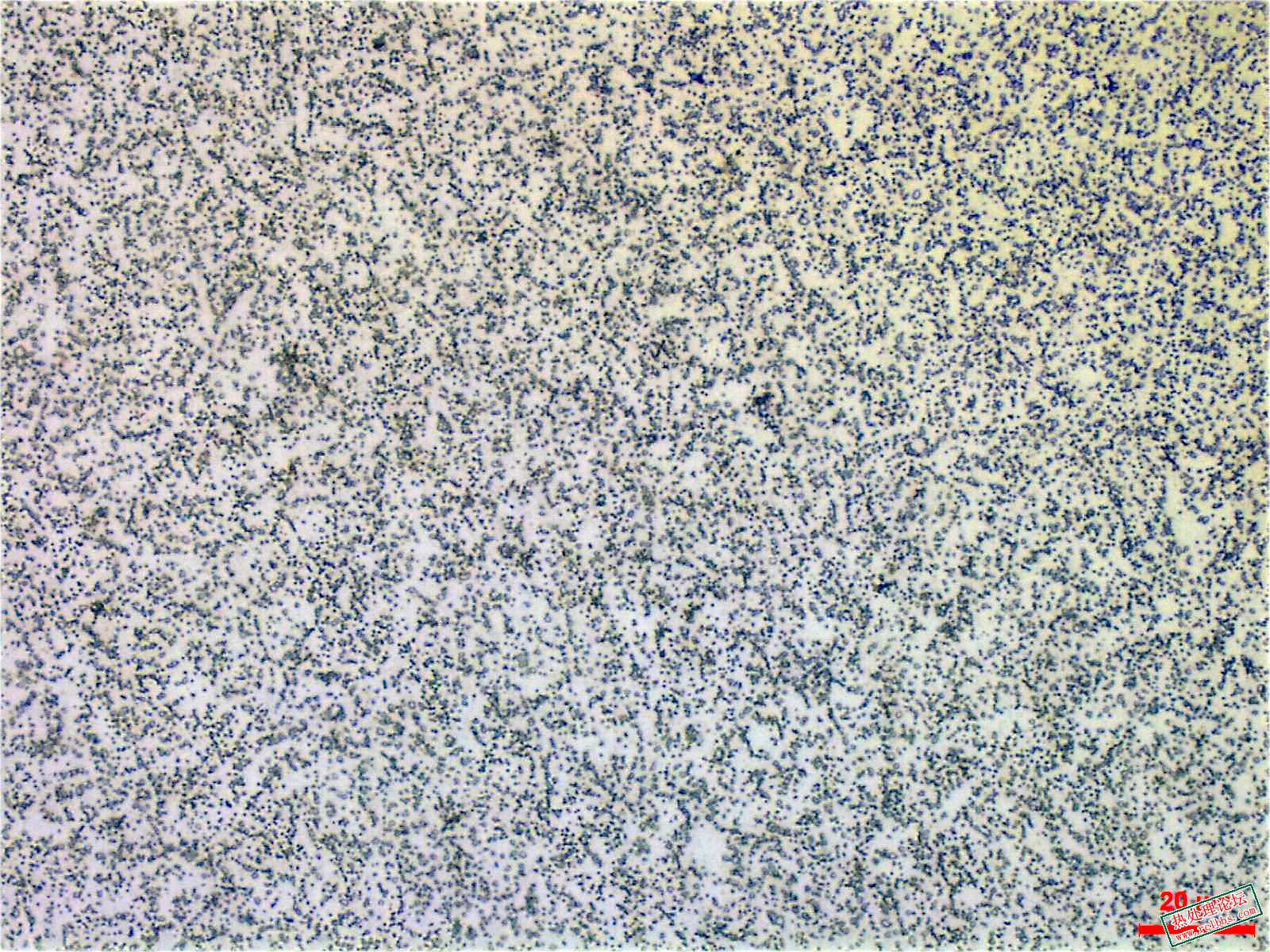

提供一张上钢五厂的,400倍的退火态组织。

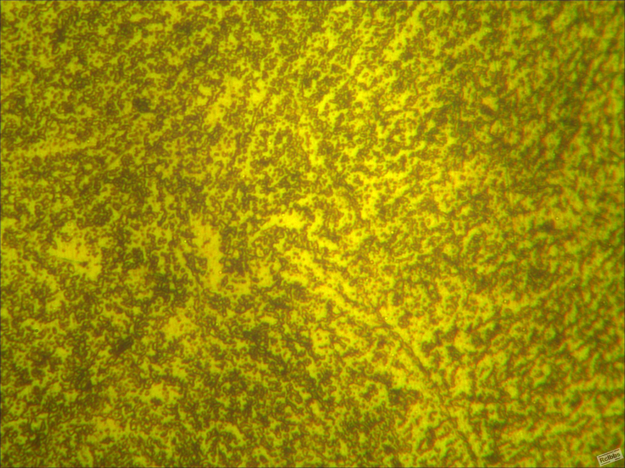

湖北某钢厂的400倍的退火态组织

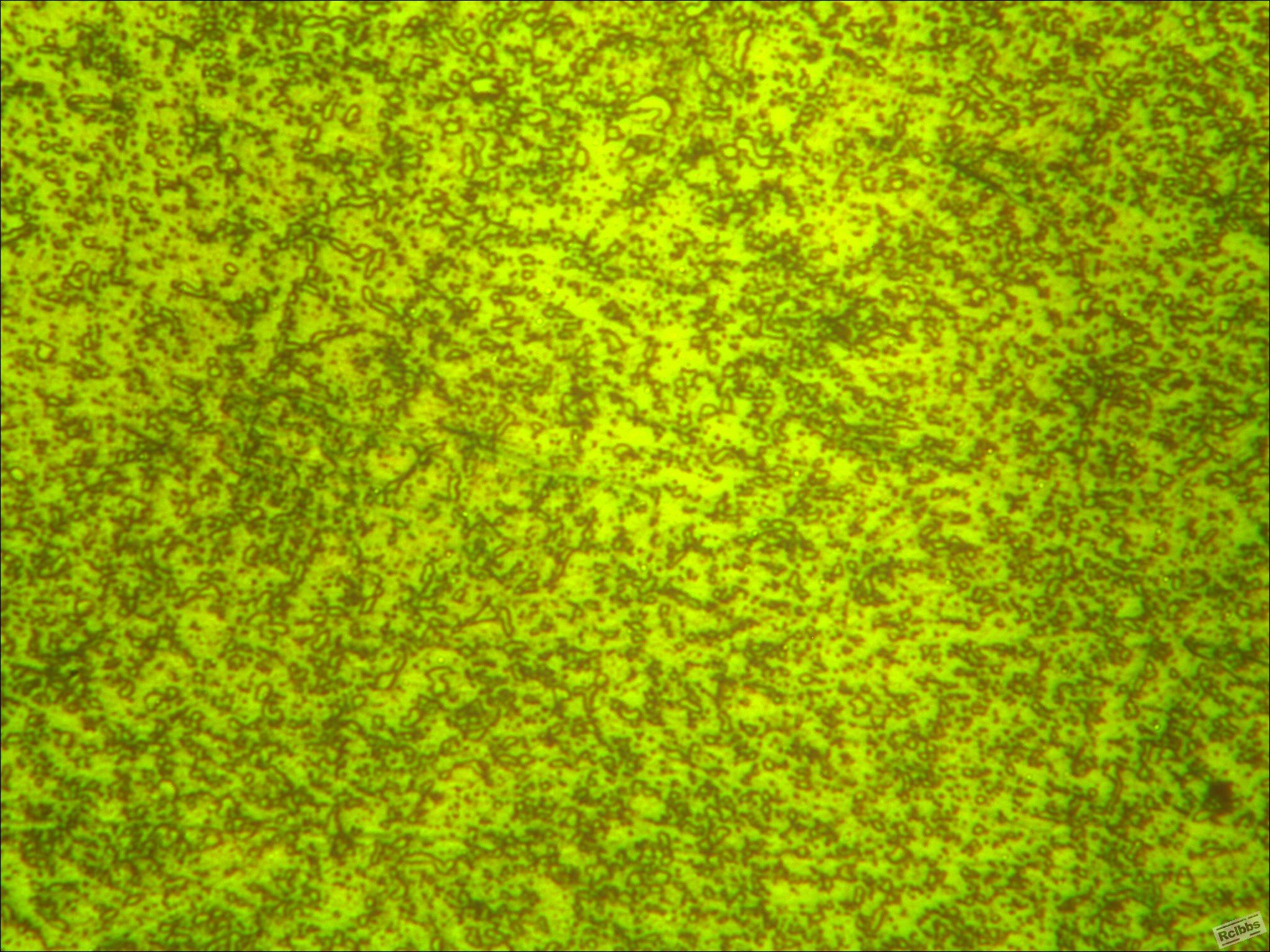

我提供一张进口1.2343的,500倍
