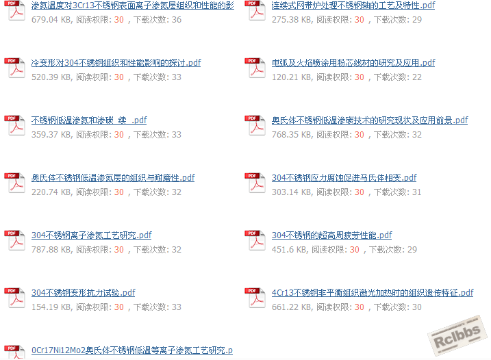

发表于 2011-11-4 18:32:15 | 显示全部楼层
不好意思,这个共享才发上没有几天。就在最上面。下面是我弄的一个链接,第一次做,不知道可不可以
。[url=http://www.rclbbs.com/forum.php?mod=viewthread&tid=85934&extra=page%3D1][/url]
签到天数: 2296 天
发表于 2011-11-4 18:36:03 | 显示全部楼层
kop123   [分享] 不锈钢化学热处理资料
孤鸿踏雪 + 10 感谢提供给
签到天数: 96 天
发表于 2011-11-4 18:38:29 | 显示全部楼层
多谢您的帮助,我一直弄不了这个的链接。
