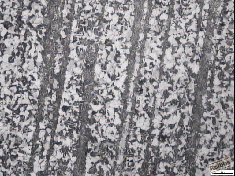

该图片的偏析是来自原材料( 江阴20CrMoH)
锻造正火对原材料偏析有所改善吗?在下期待各位专家指点!!!!!!!!!

楼主这个问题好奇怪,是不是想问“锻造正火能否改善原材料偏析”?

发表于 2011-11-3 16:13:01 | 显示全部楼层
带状偏析,正火可以消除
发表于 2011-11-3 16:28:48 | 显示全部楼层
带状为原材料扎制方向,是材料缺陷,沿不同方向反复锻打是可以明显改善带状组织,一般不好操作,锻造正火是不能消除带状偏析组织的!但可以在一定程度上减轻带状偏析,如上图所示的偏析只有扩散退火才能消除了!

发表于 2011-11-4 10:04:03 | 显示全部楼层
楼主可以试一下锻造余热淬火+正火的工艺。

发表于 2011-11-6 19:40:42 | 显示全部楼层
锻造可减轻带状组织,高温扩散退火可改善。
我司只有正火,没有淬火,正火工艺是:890、910、910、
发表于 2011-11-9 10:20:32 | 显示全部楼层
原材料偏析,通过锻造可以改变,但不能消除,尤其是在后续的热处理过程中会产生裂纹。
发表于 2011-11-9 11:02:56 | 显示全部楼层
成份偏析可用揉锻的方法消除和改善,正火.淬火都无法消除,

发表于 2011-11-9 11:16:50 | 显示全部楼层
同意4#楼的观点。
锻造采用多次镦、拔的方式可以减轻偏析,要完全消除不能的。锻造后采取正火方式是比较常用的方法。
发表于 2012-3-27 11:18:06 | 显示全部楼层
工件不大,打断比应该可以解决
