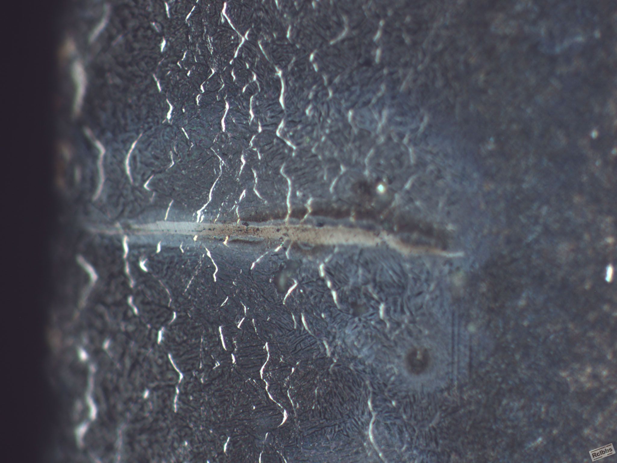

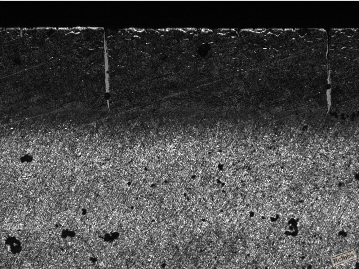

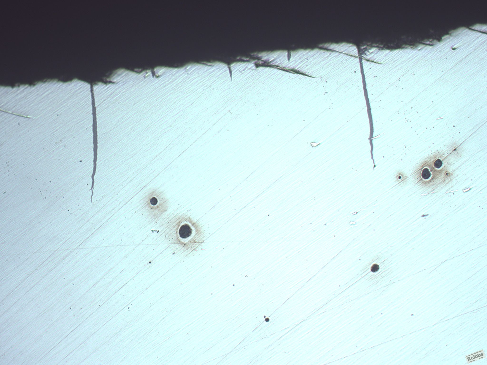

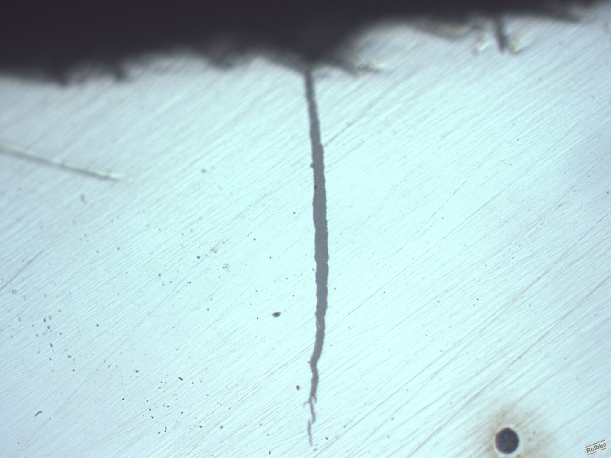

在滲氮层组织中发现有垂直工件表面的类似气孔、又像夹杂物的东西,请高手看看是什么?是怎样形成的?谢谢!
200× 未浸蚀
500× 未浸蚀
100× 4%硝酸酒精溶液浸蚀
500× 4%硝酸酒精溶液浸蚀
发表于 2011-11-5 09:05:24 | 显示全部楼层
前两张怎么像裂纹呢?第三张扩散层一下的黑块像缩松,最后一张的脉装比较严重哦

发表于 2011-11-5 17:33:55 | 显示全部楼层
最后一张脉状氮化物很严重,前2张没有浸蚀,从形态上看制样产生裂纹可能性较大。
发表于 2011-12-5 21:19:27 | 显示全部楼层
后面两张看起都不像裂纹吧,最后一张脉状氮化物严重哦
