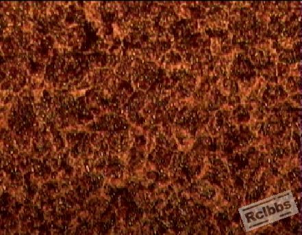

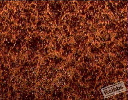

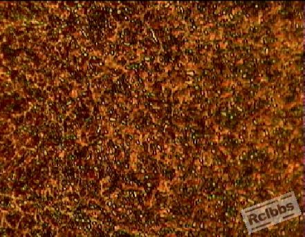

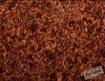

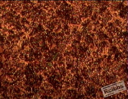

请各位给我的图片评一下级,材料轴承钢。谢谢了!
签到天数: 6 天
发表于 2011-11-4 21:23:38 | 显示全部楼层
3-4级组织,较好。合格,做到不错。
签到天数: 108 天
发表于 2011-11-5 07:58:43 | 显示全部楼层
组织不错,图片拍的也不错,
发表于 2011-11-5 08:31:14 | 显示全部楼层
组织个人看法在JB/T1255-2001标准淬回火组织三级

发表于 2011-11-5 22:07:32 | 显示全部楼层
黑白区比例大概1:1   可以看到残奥  细小针状M几乎看不见
JB/T1255-2001来评的话  我评3级
签到天数: 44 天
发表于 2011-11-7 09:14:33 | 显示全部楼层
多数图片可评3级,个别图片可评3级偏上,但评不上4级。
签到天数: 44 天
发表于 2011-11-7 09:17:50 | 显示全部楼层
细小针状M几乎看不见,你又怎么能看清有残留奥氏体呢?

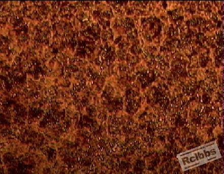

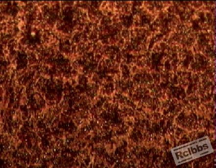

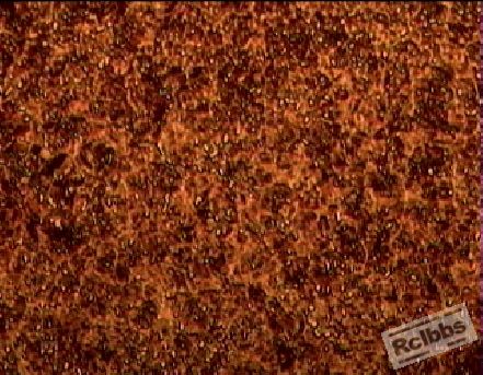

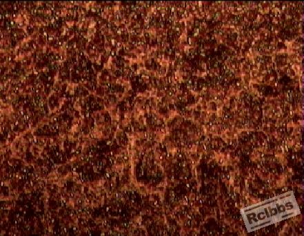

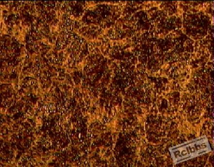

 楼主| 发表于 2011-11-8 17:52:41 | 显示全部楼层
后面6张图片是同一批产品,只是回火时间不同,分别为2小时、2.5小时、3小时,回火温度是160°,请教各位,回火时间对组织有影响吗?还有,我是用清水冷却的,淬火硬度HRC65-67,回火后硬度HRC61.5-63.5,为什么硬度下降那么多?2小时与3小时的硬度差别不大。

 楼主| 发表于 2011-11-9 15:45:53 | 显示全部楼层
yfdwjt 发表于 2011-11-9 08:44
请你仔细检查一下产品脱贫碳问题,可能出现表面渗碳问题,磨加工去掉渗层后,硬度就低很多。

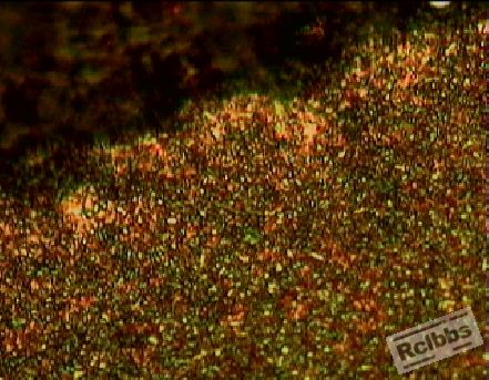

请看这三张图片,第一和第二张是同一产品表面和心部组织,请问表面是增碳了吗?第三张我觉得组织不太好,是什么原因造成的?
签到天数: 42 天
 楼主| 发表于 2011-11-9 15:47:53 | 显示全部楼层
WZM 发表于 2011-11-9 15:45
请看这三张图片,第一和第二张是同一产品表面和心部组织,请问表面是增碳了吗?第三张我觉得组织不太好, ...
错了,我觉得第一张不好,第二和第三张才是同一产品表面和心部组织。
签到天数: 44 天
发表于 2011-11-9 16:17:37 | 显示全部楼层
你的边部图片样做的不好,容易看错,但初步看有点渗碳。你还可用硬度法去试一下,在硬度HRC65左右的试样上再深磨一下,看看硬度有没有变化。
