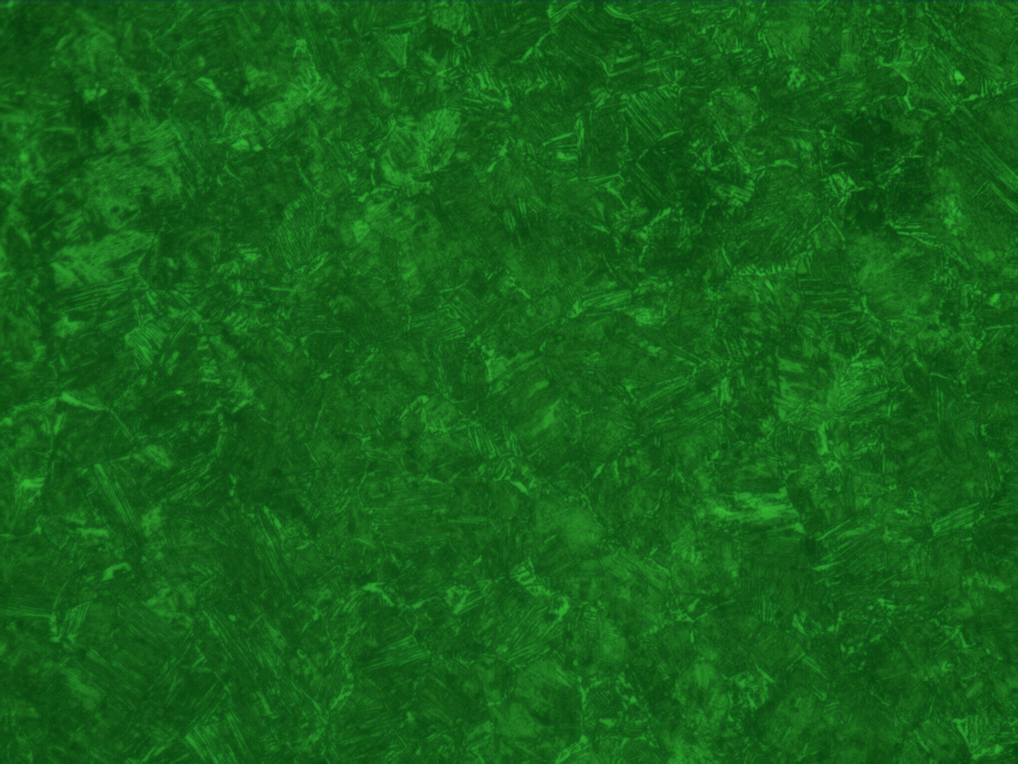

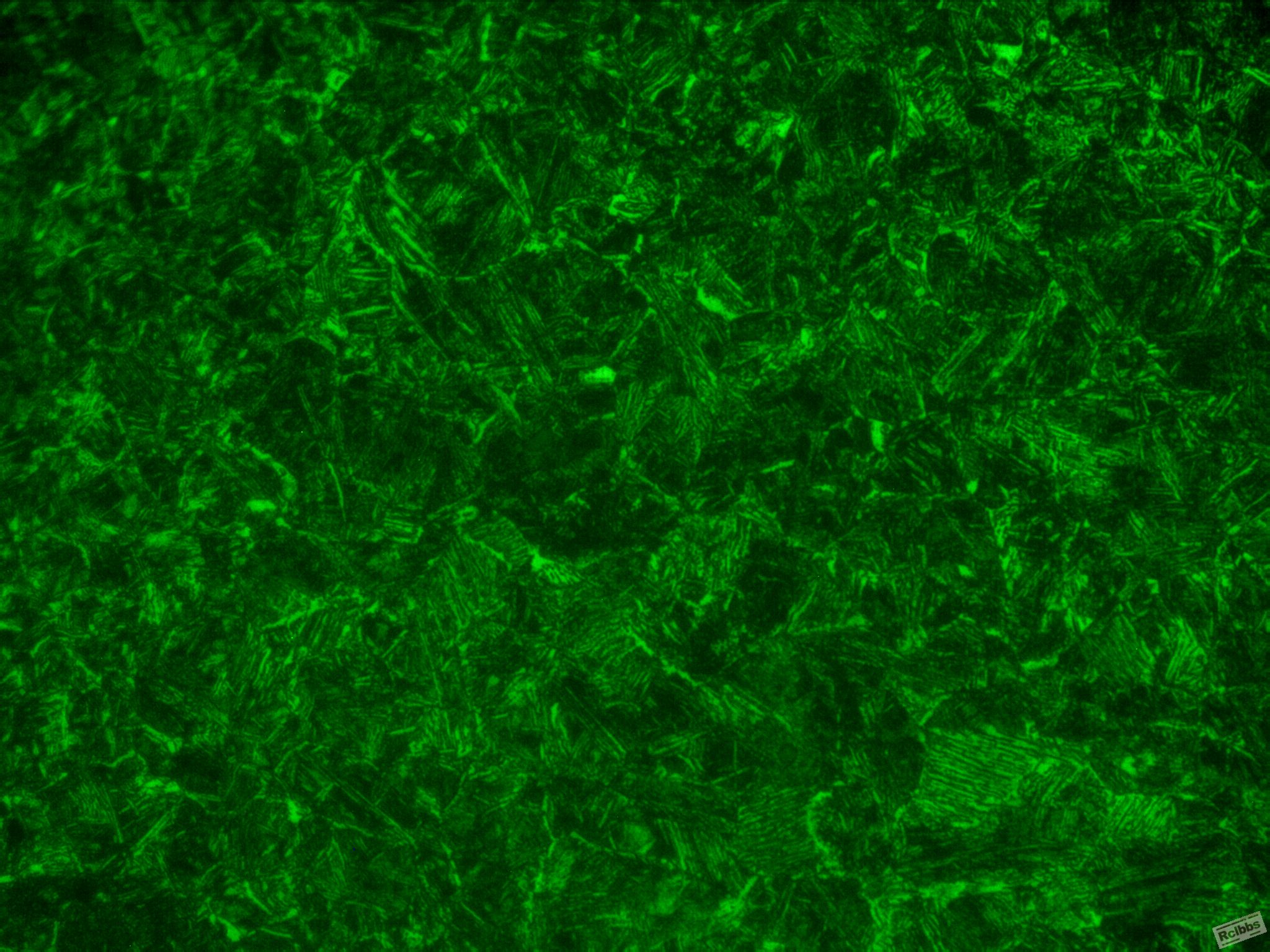

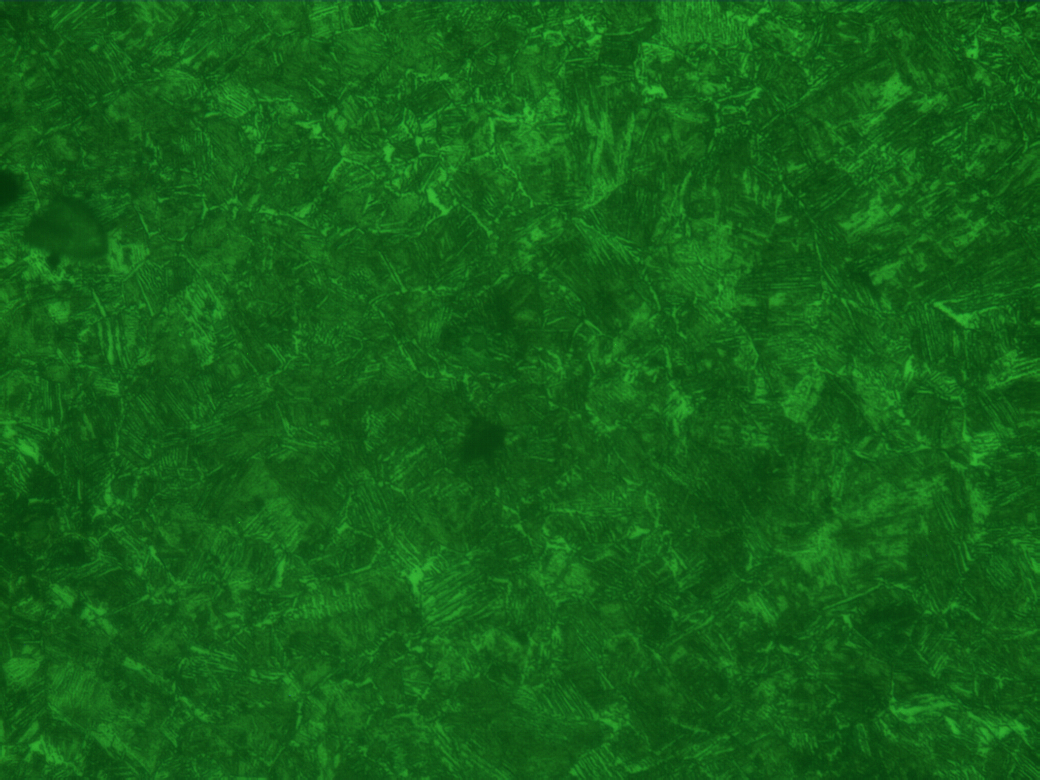

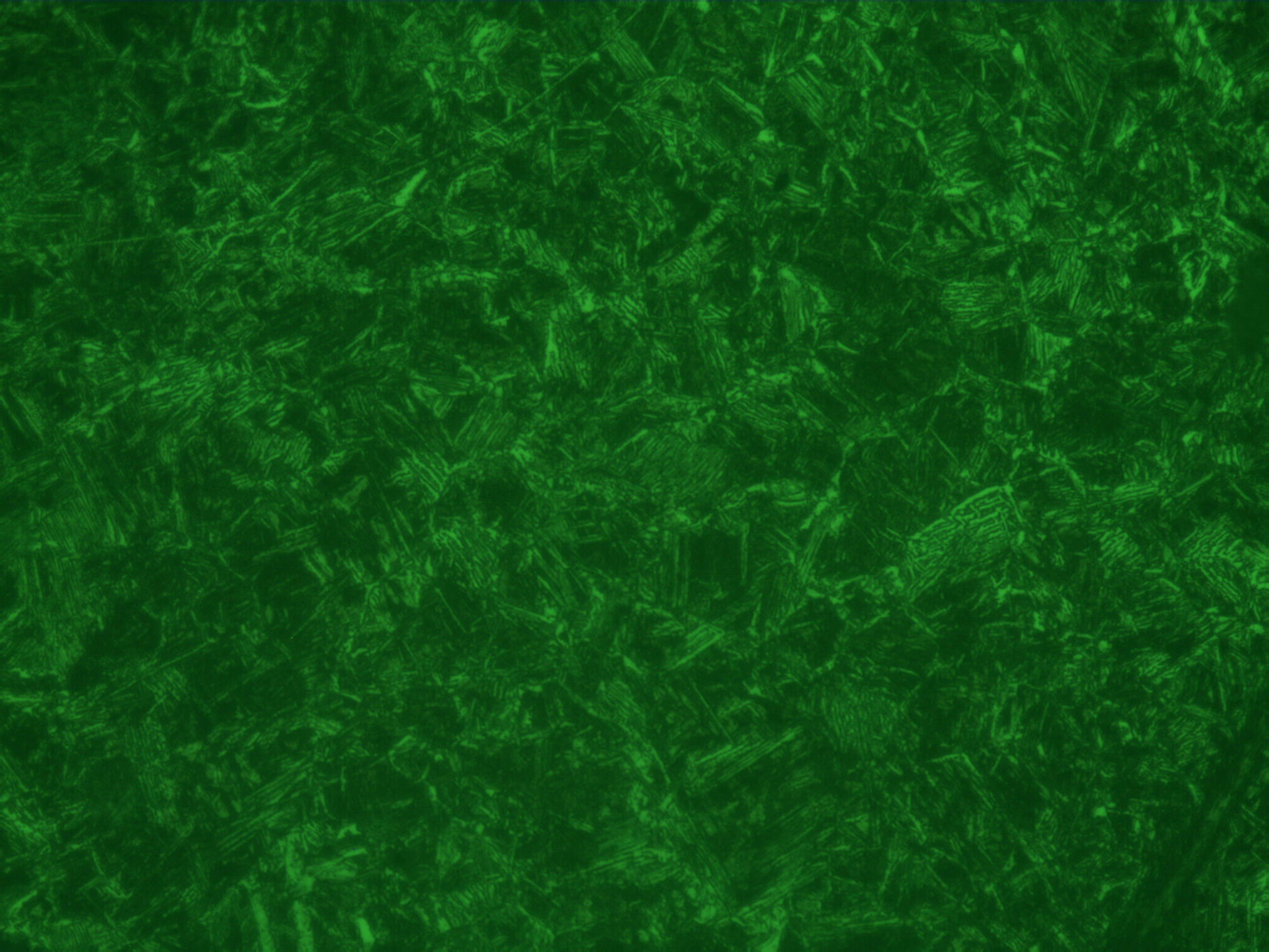

20Cr材质,厚度10mm左右渗碳淬火后心部组织求解
签到天数: 18 天
 楼主| 发表于 2011-11-4 19:38:43 | 显示全部楼层
500放大倍数,有网状的白色是什么组织,整体组织求解
签到天数: 18 天
 楼主| 发表于 2011-11-5 16:58:27 | 显示全部楼层
高手帮忙看下啊,是不是贝氏体????
发表于 2011-11-5 19:18:45 | 显示全部楼层
含碳量不高
网状的是铁素体吧
发表于 2011-11-5 23:23:06 | 显示全部楼层
签到天数: 18 天
 楼主| 发表于 2011-11-6 15:35:26 | 显示全部楼层
ZX771 发表于 2011-11-5 23:23
主要是贝氏体,极少量细网状铁素体。
谢谢解答,对贝氏体有了更进一步的了解
发表于 2011-11-6 15:36:42 | 显示全部楼层
贝氏体,网状、针状铁素体,感觉应该还有片层及细的珠光体
发表于 2011-11-6 17:11:19 | 显示全部楼层
贝氏体,少量的网状、针状铁素体和部分珠光体
签到天数: 165 天
发表于 2011-11-7 07:31:16 | 显示全部楼层
说一下工艺吧,有助于了解组织成分。
签到天数: 165 天
发表于 2011-11-7 07:36:25 | 显示全部楼层
20Cr渗碳淬火后哪来的珠光体呢,
发表于 2011-11-7 21:15:33 | 显示全部楼层
jixieman 发表于 2011-11-7 07:36
20Cr渗碳淬火后哪来的珠光体呢,
渗碳后表面是共析层,而心部还是保持原始组织形态特征的,你可以从材料表面到心部之间看一下组织形态对比
签到天数: 165 天
发表于 2011-11-8 11:57:16 | 显示全部楼层
心部出现了针状先共析铁素体,为什么说还是保持原始组织呢
签到天数: 18 天
 楼主| 发表于 2011-11-8 14:54:14 | 显示全部楼层
jixieman 发表于 2011-11-7 07:31
说一下工艺吧,有助于了解组织成分。
860℃井式炉加热,保温50分钟,油冷(有搅拌)工件是环状件,有效厚度11mm左右
发表于 2011-11-8 15:36:38 | 显示全部楼层
11mm挺厚的了,心部没完全淬透正常,第一张就很明显,有先共析铁素体,有贝氏体,屈氏体看不清,腐蚀浅一点看看,这个颜色看着实在不习惯,至于有没有针状铁素体,打显微硬度就可以区分
