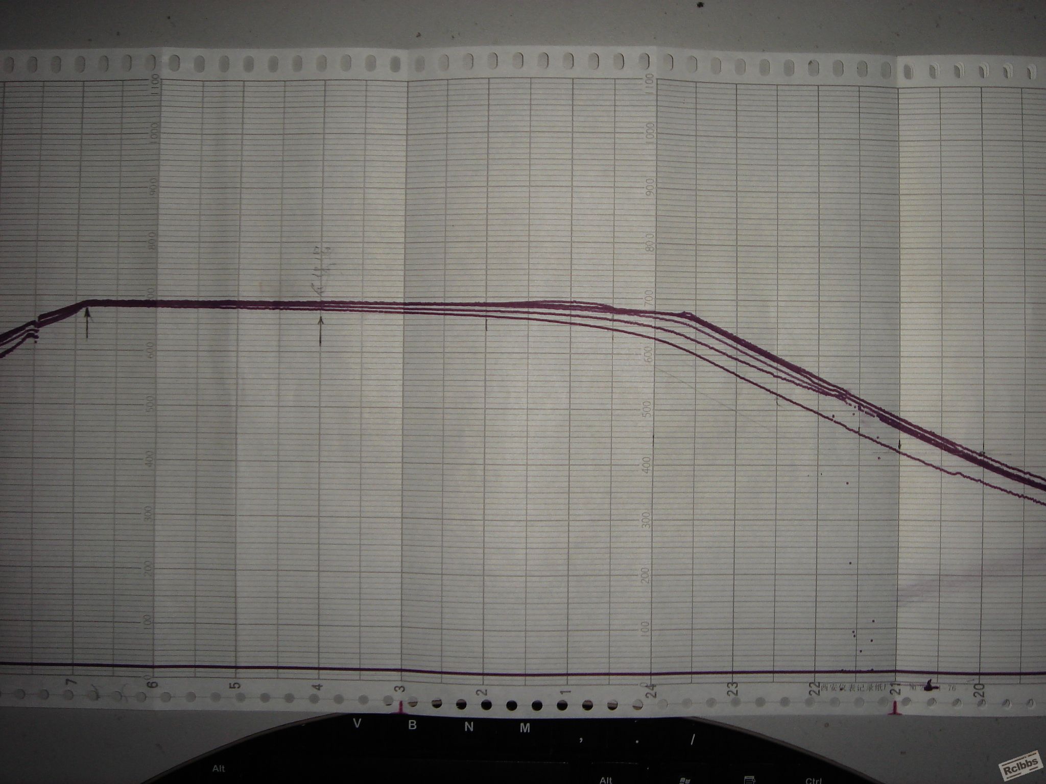

这个热处理曲线上的升温速度应当怎么算?(看图)
工艺要求:425°以上时升温速度为56~100°/h,均热保温温度为690±15°,均热时间是约0.5小时,保温时间2.6小时。 DSC08224.JPG

楼主的是什么设备?那几条曲线应该是几个加热区域吧。还是一个主控+几个(马弗)罐外温度?
 楼主| 发表于 2011-11-6 21:07:33 | 显示全部楼层
这是热处理温度连续记录仪记录的整个热处理过程的升温,保温,降温时的工件温度和时间,曲线是有连在工件上的热电藕记录生成的,一共6个热电藕~~~~~~~

发表于 2011-11-9 09:29:46 | 显示全部楼层
你那上升区间显示的太少了,几乎是从600度开始才显示的。几条曲线最慢的也基本有100/H了。

发表于 2011-11-9 09:49:41 | 显示全部楼层
楼主的炉子有点大吧?均匀性不怎么好呀~个别热电偶应该校正下了~
发表于 2011-11-9 09:55:04 | 显示全部楼层
应该是控温精度差点,计算升温速度是用表格中每个间隔的升温温度差除以间隔运行时间呀。你看你的记录仪的运行速度算运行时间。
发表于 2011-11-9 11:34:45 | 显示全部楼层
斜率代表升温降温速度。
签到天数: 34 天
发表于 2011-11-9 11:39:32 | 显示全部楼层
     算斜率就可以了。

斜率代表升温降温速度。
请问到多少温度是升温结束?675?690?是一个热电偶到还是所有的热电偶都到了才能算升温结束?

算斜率就可以了。

应该是控温精度差点,计算升温速度是用表格中每个间隔的升温温度差除以间隔运行时间呀。你看你的记录仪的运 ...

我们热处理大垫板,有上下2个热电耦,是2个电耦都到温了才开始算保温时间。是以到设定的温度为准的。你那也应该是的吧。

请问小井式炉分三个区 侧壁有三个个点偶,那记录纸上的一条曲线是记录的哪边的温度?
