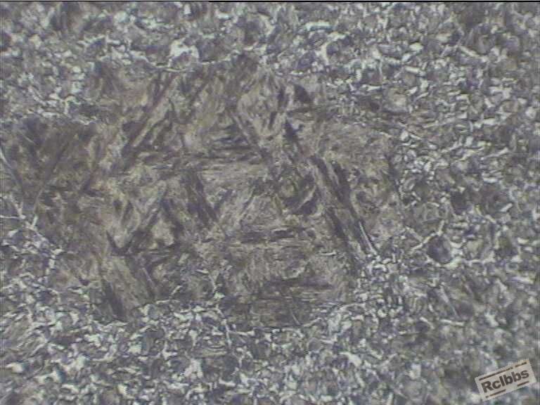

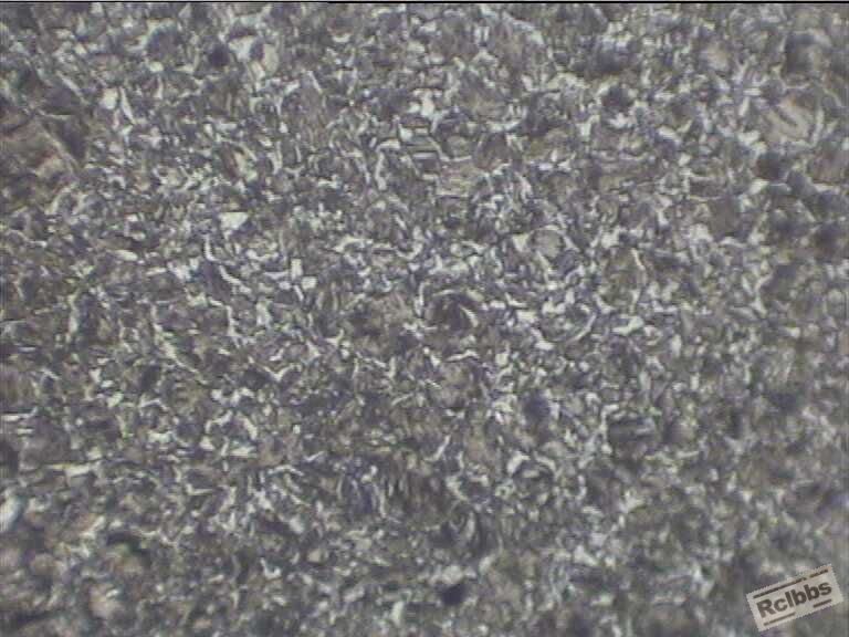

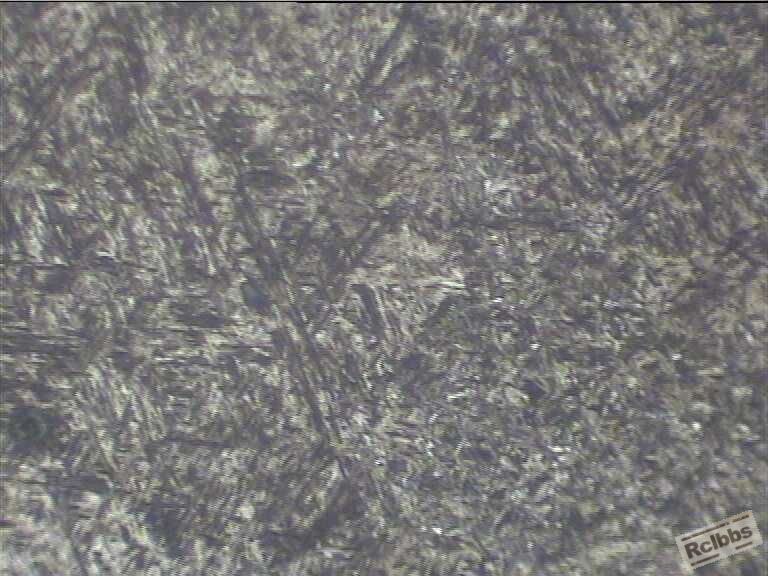

材料20Cr 。工艺强渗880淬火840       :L :L    全部400X      都是材料惹得祸吗?!

这个工艺属于正常工艺,一直没有出过问题,这批料来到后,渗碳淬火,回火后心部网状铁素体及局部马氏体偏大(成分偏析)。出现网状铁素体是否跟材料的淬透性有关。
发表于 2011-11-7 08:06:58 | 显示全部楼层
应该不是材料问题,是渗碳淬火前没有进行正火等细化晶粒处理,导致晶粒遗传造成

谢谢王工关注,那第二张图,出现两种不同的组织,怎么解释呢,网状铁素体的产生主要原因是不是和材料的淬透性有关呢, 我们公司原的原材料都是经过厂家球化退火的。
