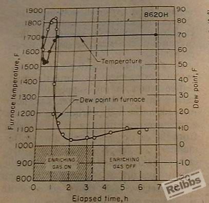

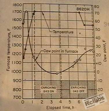

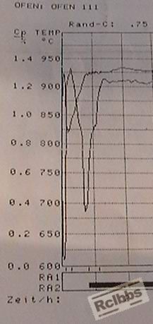

发表于 2011-11-13 15:41:22 | 显示全部楼层
工业生产中各家工艺的不同,加热期有不通富化气的也有通富化气的;滴注式气氛也有在极端的情况下,只输入纯渗碳液体的。这里下载3个渗碳曲线,图有点过时,仅供参考。
孤鸿踏雪 + 10 感谢上传!
