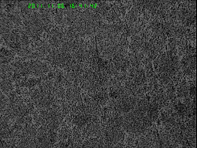

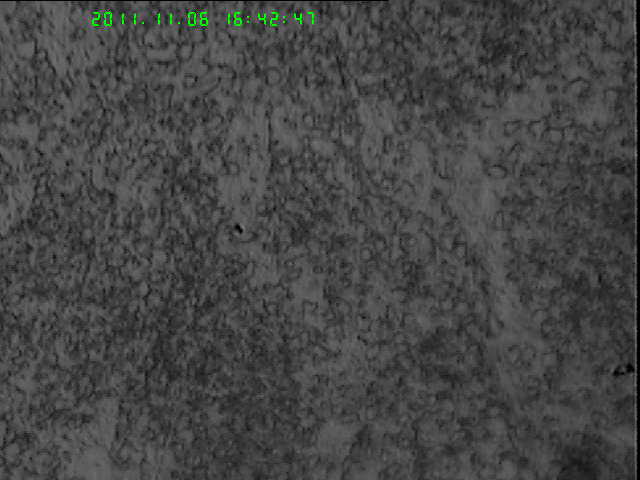

此图为60#钢的100倍和500倍金相照片。
不知道这里的网状物是不是网状铁素体。(具体热处理工艺不清楚)
还想请教此组织是在什么工艺情况下得到的?
个人认为是不是加热温度过高(但不清楚多高),降温过慢沿晶界析出铁素体的缘故。

看您的图片好像是球化退火组织。没有看到碳化物
