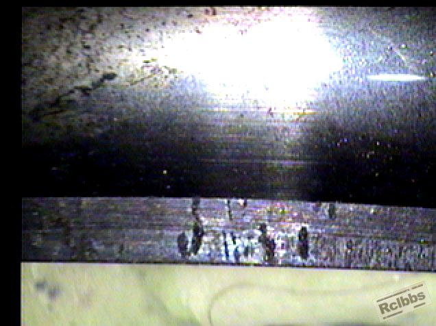

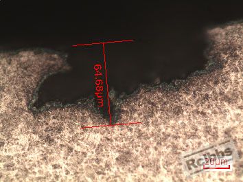

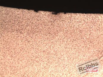

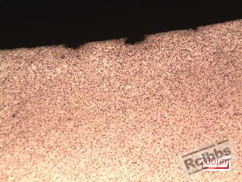

客户有一轴承装配后掉地上开裂,检查原因内径裂纹,见下图 内径裂纹2.jpg 内径横截面500X.jpg 内径横截面.50.2.jpg 内径横截面.50X.jpg
从理论上来说内径裂纹不影响轴承的使用,据客户说这个产品之所以保留内径裂纹是因为听“砖家”说没关系的,老板只为节约材料,但是各位“砖家”不可轻易下结论。

楼主,你好,请你说明具体热处理工艺,产品尺寸和规格,金相图片的放大倍数。我看图片很象是轴承内圈,裂纹发生在轴承内圈外径处,不知对否?

还请楼主根据2楼的意见,再发个金相图片,
2楼,我个人看认为是材料的内圈

级别高了吧,再发个图哦

是外圈的内径有裂纹,硬度、马氏体组织、原材料带状、网状、夹杂物、回火稳定性全部检测OK。
