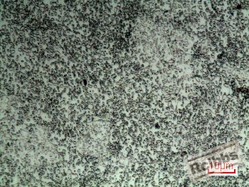

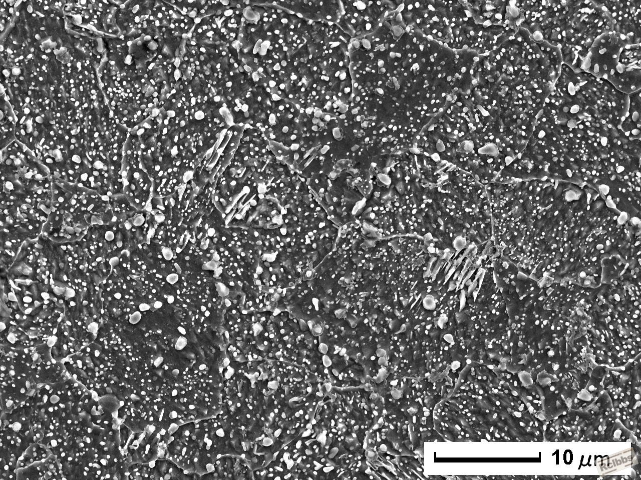

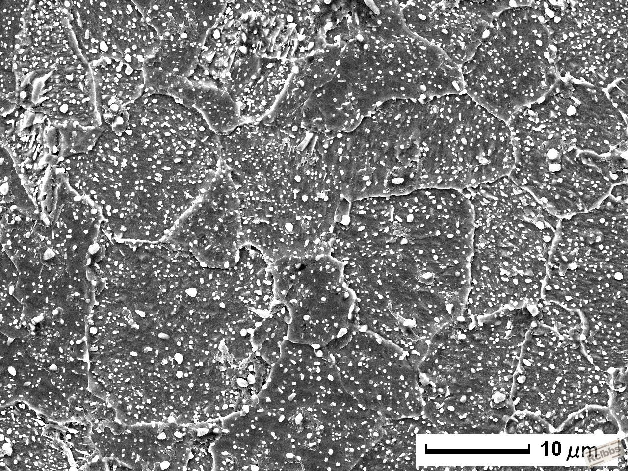

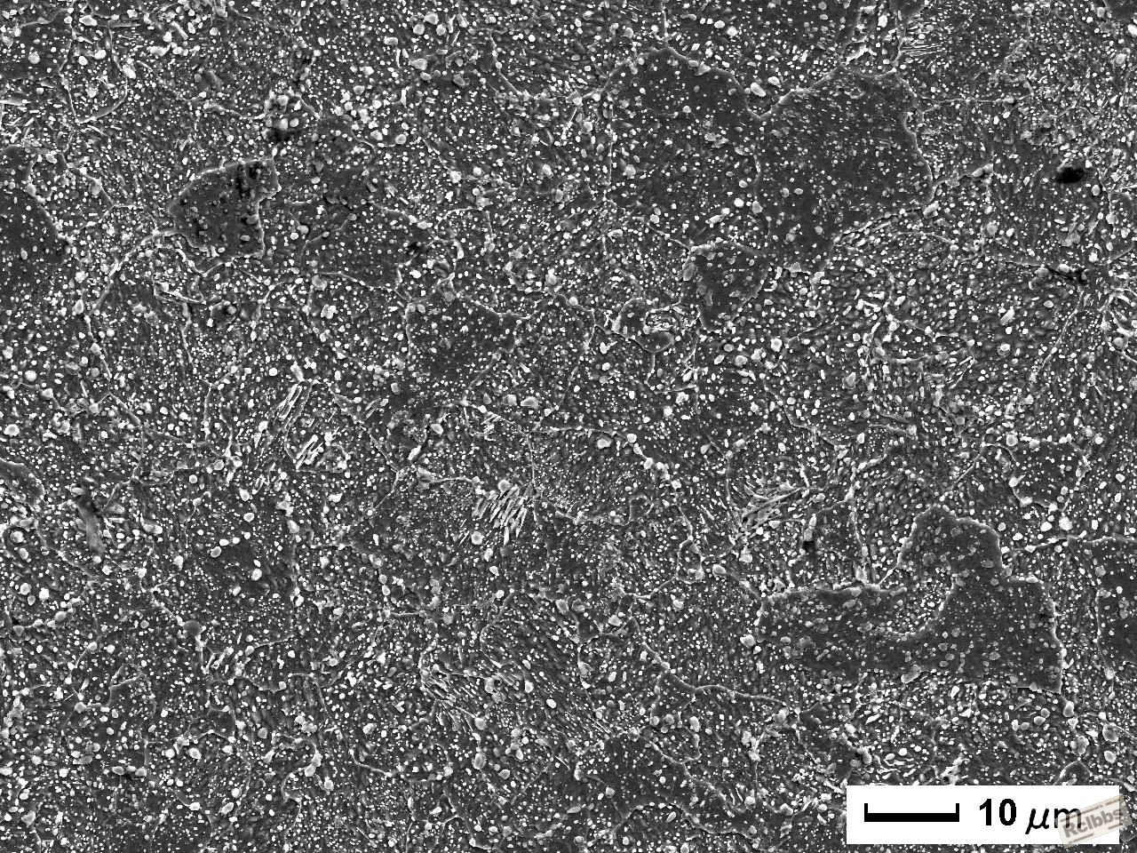

这三张照片中均出现了片状珠光体,我是做退火实验的,工艺:805度保温3小时候,在720度分别保温1.5小时、2小时和2.5小时和3小时,1.5小时和3小时的没有出现片状珠光体,而2小时和2.5小时的均出现了片状珠光体,我搞不懂为什么,请各位高手帮我分析一下,谢谢
 楼主| 发表于 2011-11-8 21:30:39 | 显示全部楼层

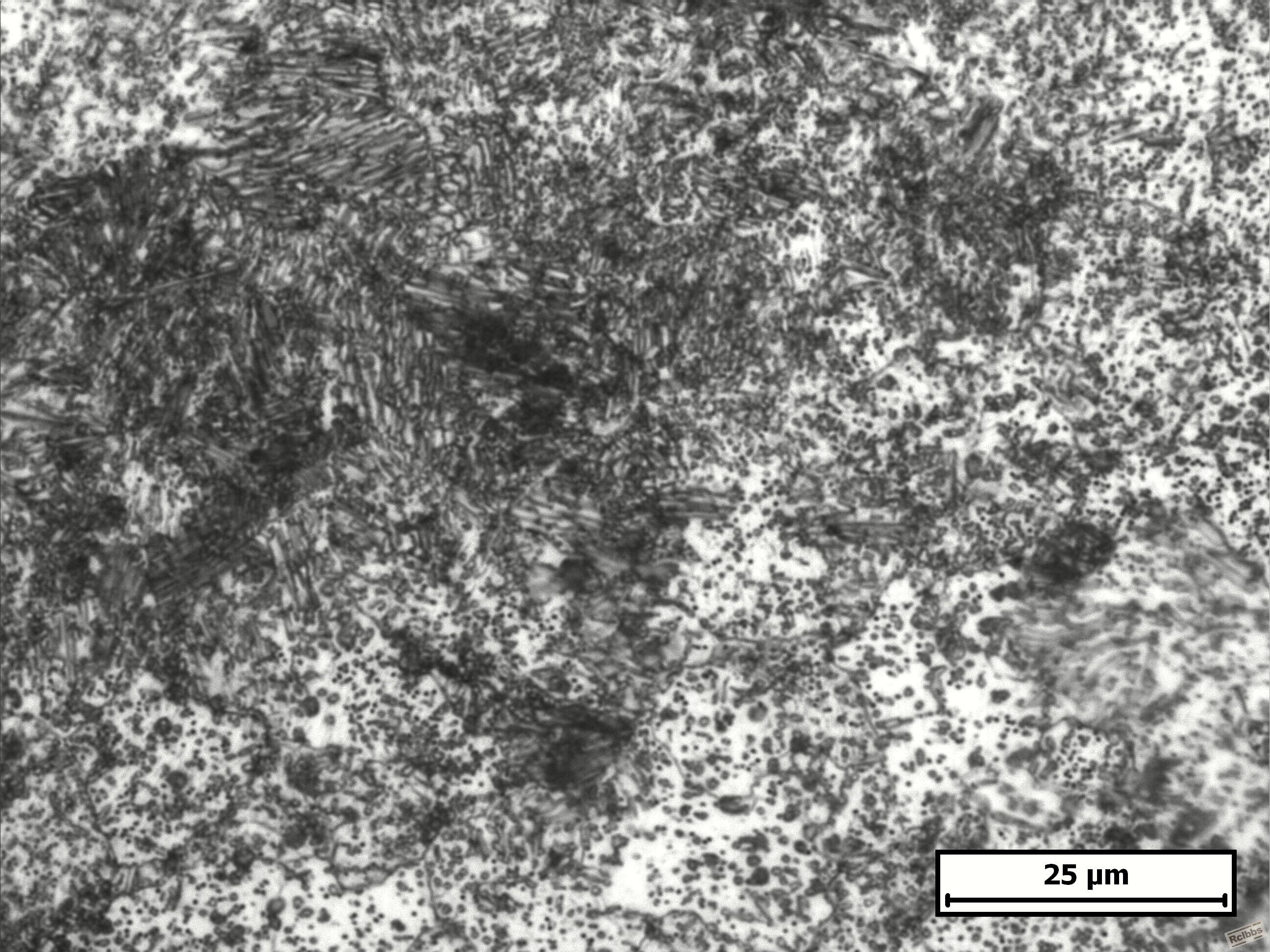

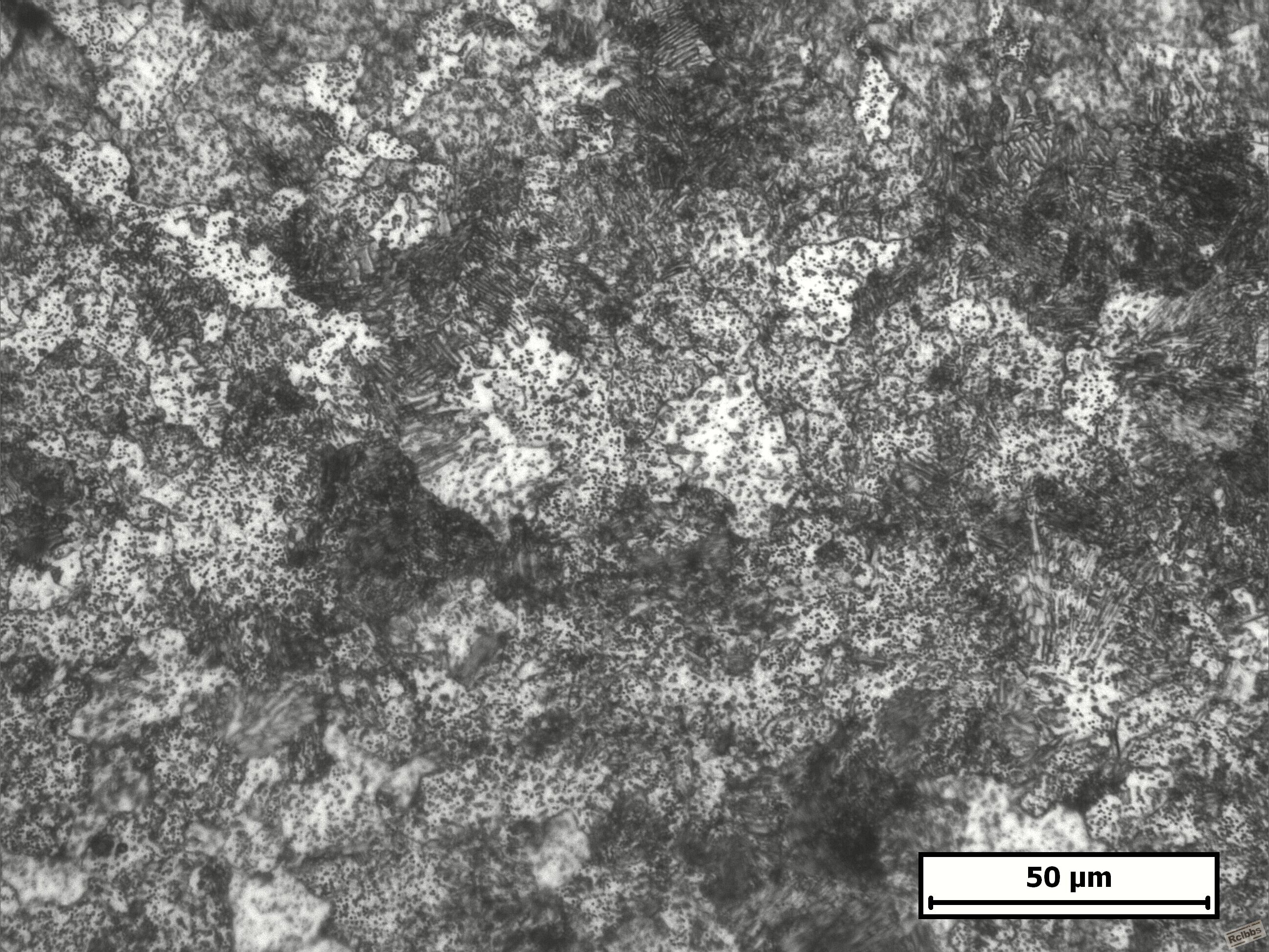

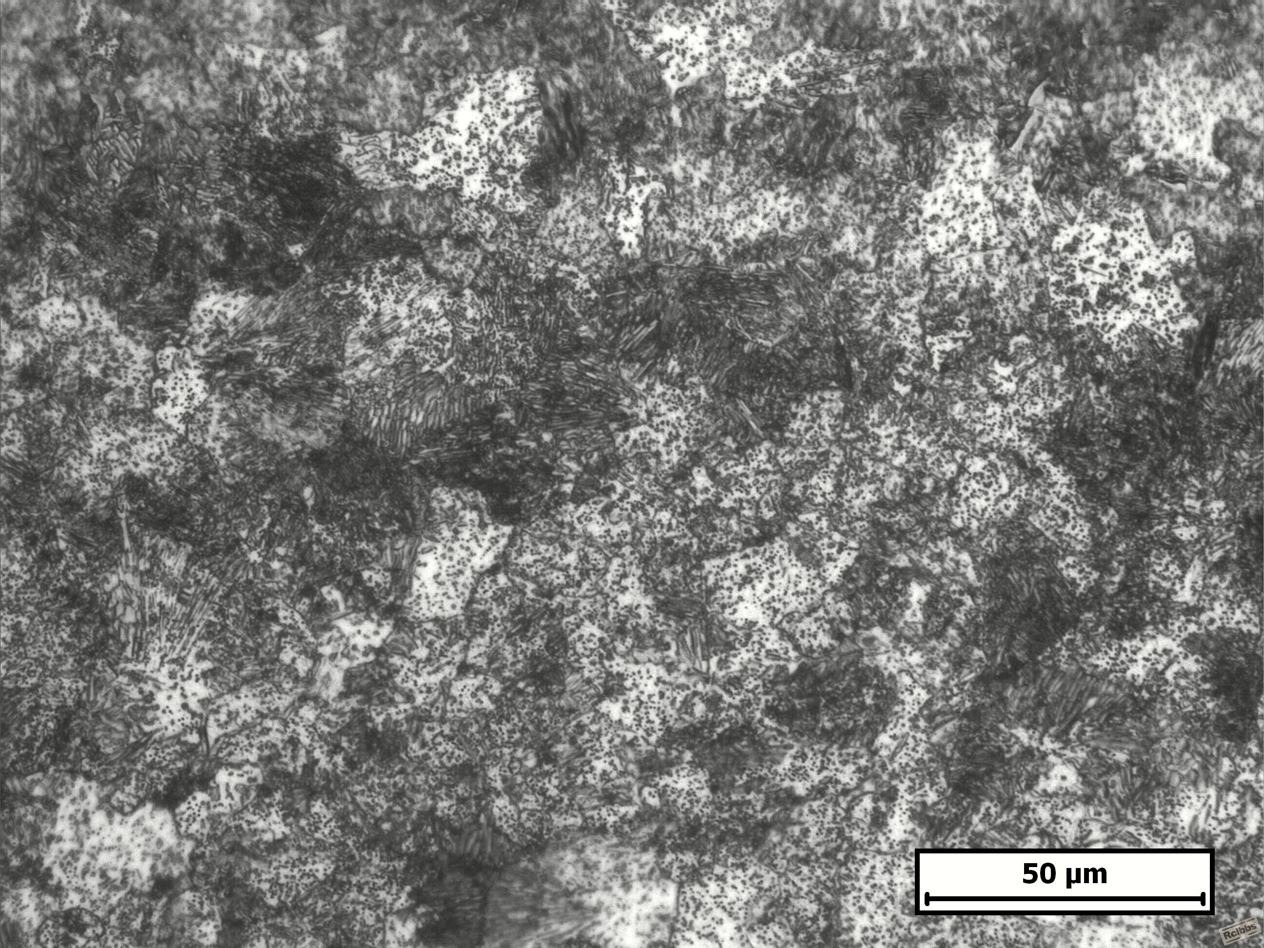

这是其金相组织,前两张是500倍的,第三章是1000倍的

楼主腐蚀太重了
 楼主| 发表于 2011-11-9 15:50:14 | 显示全部楼层
我每次腐蚀都过重,我用的4%的硝酸酒精腐蚀的,大概是12秒吧,请问你是怎么腐蚀的,腐蚀时间是多少啊,我是学生,第一次做,谢谢

用的2%的硝酸酒精腐蚀
签到天数: 59 天
发表于 2011-11-10 08:33:03 | 显示全部楼层
4%的硝酸酒精腐蚀是没有错的,时间是不是多了点,几秒就差不多了,还有我觉得组织有点像屈氏体
签到天数: 98 天
发表于 2011-11-10 10:57:59 | 显示全部楼层
你这个片状是电镜下面观察的,在光学显微镜下面能观察到吗?如1000倍。你的等温时间短了,720等温转变时有较长的孕育期,试试等温时间是奥化的两倍!

没看仔细!从1000倍的图片来看属于欠热,片状珠光体未断开,球化。从保温到等温过程是否实行了快冷?
发表于 2011-11-10 12:49:14 | 显示全部楼层
这不是腐蚀问题,二是球化不良的问题。

2%的硝酸酒精腐蚀,大约4秒钟(能够看到淡黄色为主,这个时间应该不会过腐蚀)你看一下是否达到淡黄色,如果能够达到淡黄色就是正常的球化退火组织腐蚀后适合观察的颜色
我们国家评轴承钢是按照GB/18254-2002的标准的  还是按照标准评一下  然后在不合格的试样进行1000x进行分析

4%的硝酸酒精腐蚀也没什么问题。主要是看腐蚀区颜色变化

腐蚀的确时间长了点儿,4秒钟即可。另外你这个样多大,加热奥化后是否快速冷到720的?等温时间要长一点好。
