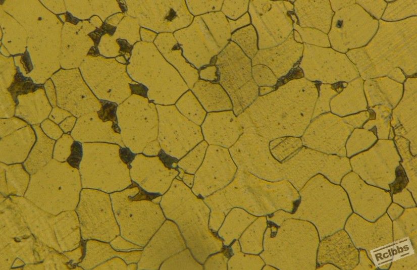

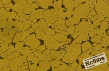

前面发帖讨论了10号钢原始组织,见图1,大家讨论说10号钢经过热轧正火处理,组织主要是铁素体,铁素体上分布着碳化物,晶界上有共析产物珠光体。然后用10号钢进行800℃温锻后,组织发生了变化,见图2,但它是怎么变化的啊?

   从图上看来没有根本变化,10钢在800°C未完全奥氏体化,应该有晶粒变形或再结晶后细化的晶粒,这里没有看到这些或许与取样位置有关。图上的这种组织对接下来的冷挤压工序总的来说不会有影响,前面用已经温锻过了估计余下冷挤变形应该是不大的。
