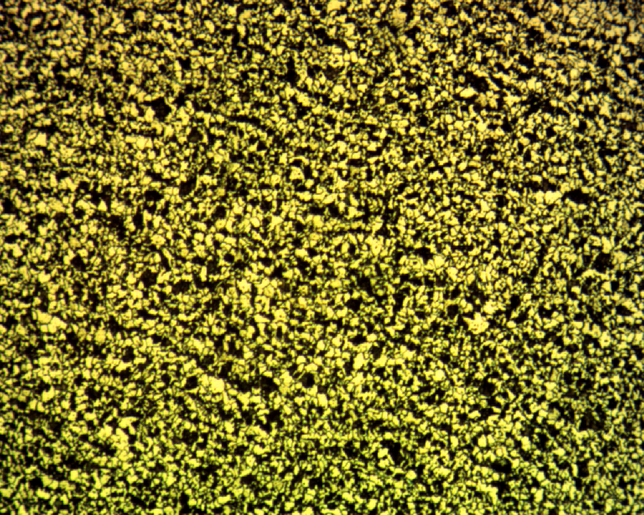

正火件
正火件
工艺:先碾环   再正火
材料:16MnCr5
放大100金相图片,请专家发表意见。
发表于 2011-11-9 13:31:10 | 显示全部楼层
晶粒度和带状没有问题,但是最好放到高倍下看看,我现在怀疑黑色的不是珠光体组织,好像贝氏体组织
签到天数: 18 天
发表于 2011-11-10 09:15:51 | 显示全部楼层
组织还算比较均匀,应该基本达到正火的目的了吧,看详细组织需要放大倍数
发表于 2011-11-10 09:19:45 | 显示全部楼层
我觉得有局部铁素体呈带状了。但不是很明显。
发表于 2011-11-10 09:21:20 | 显示全部楼层
感觉组织还是有点位相的 但是基本上比较均匀
签到天数: 883 天
发表于 2011-11-10 09:50:26 | 显示全部楼层
这个取样应是横向取样,呈现枝晶偏析状,若纵向取样的话,应还是具有明显带状的。
发表于 2011-11-12 20:49:39 | 显示全部楼层
楼主检测过正火后硬度没有,有多高?
签到天数: 9 天
发表于 2011-11-12 23:04:18 | 显示全部楼层
我认为是正常的正火组织。
发表于 2011-11-14 10:01:57 | 显示全部楼层
金相不懂,目前还是学习为主!!!
签到天数: 103 天
发表于 2011-11-14 10:12:16 | 显示全部楼层
如果硬度不超高的话,那就是正常的正火组织了。
发表于 2012-1-6 12:49:32 | 显示全部楼层
带状组织≤1级 晶粒度7-8级 金相组织2级
发表于 2012-4-11 19:58:52 | 显示全部楼层
我是 新手 但是 还是 觉得材料正火组织很好 珠光体和铁素体
签到天数: 49 天
发表于 2012-4-12 15:34:47 | 显示全部楼层
带状组织的特征还是很明显的,不过碾环锻造成这样也不错了
