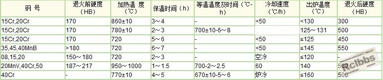

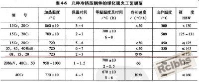

前面ZX771说了08、15、20钢冷挤压前球化退火工艺,见图1,但google和百度上查到的‘冷挤压钢的球化退火工艺规范’跟这个又有点不一样,见图2,现在想知道10号钢冷挤压前球化退火工艺到底是怎么样的?

         图1上的数据是正确的,你网络上下载的这些图片可能是经某人摘录过的,不是取自原件。上面有明显错误应略加留意就能辨别:表中“出炉温度”与“退火后硬度”2列掉反了,看看退火后硬度都到高550HBW不是错了?
     都是你不相信正版,弄了个山寨的东西在这自寻烦恼!
 楼主| 发表于 2011-11-9 21:51:24 | 显示全部楼层
但空冷的话不就成了回火了,怎么还能叫做退火啊
