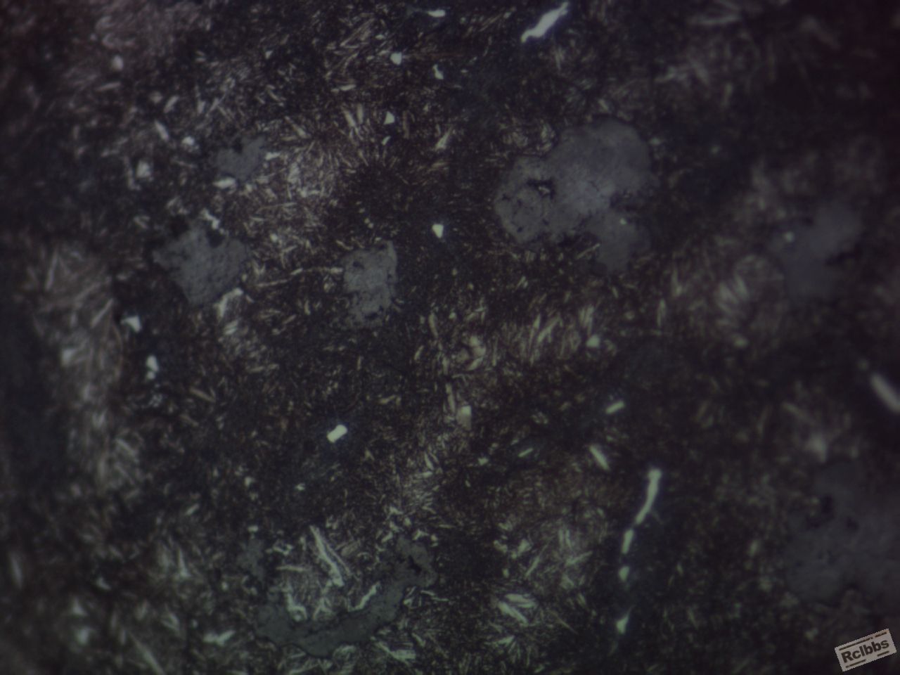

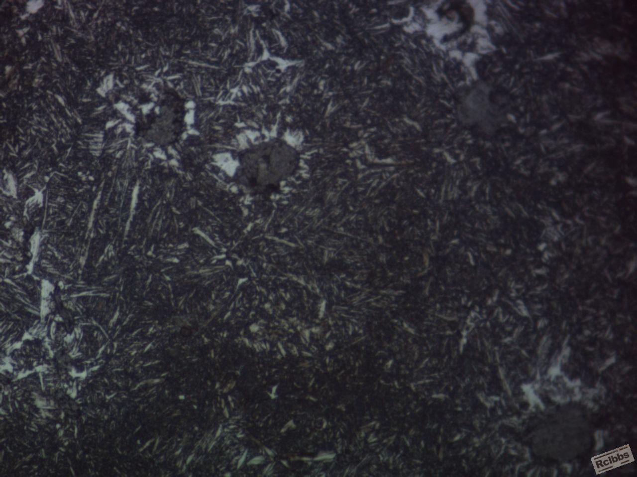

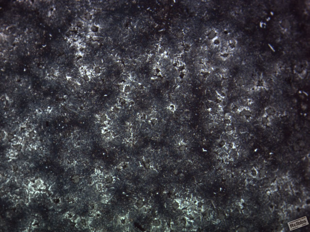

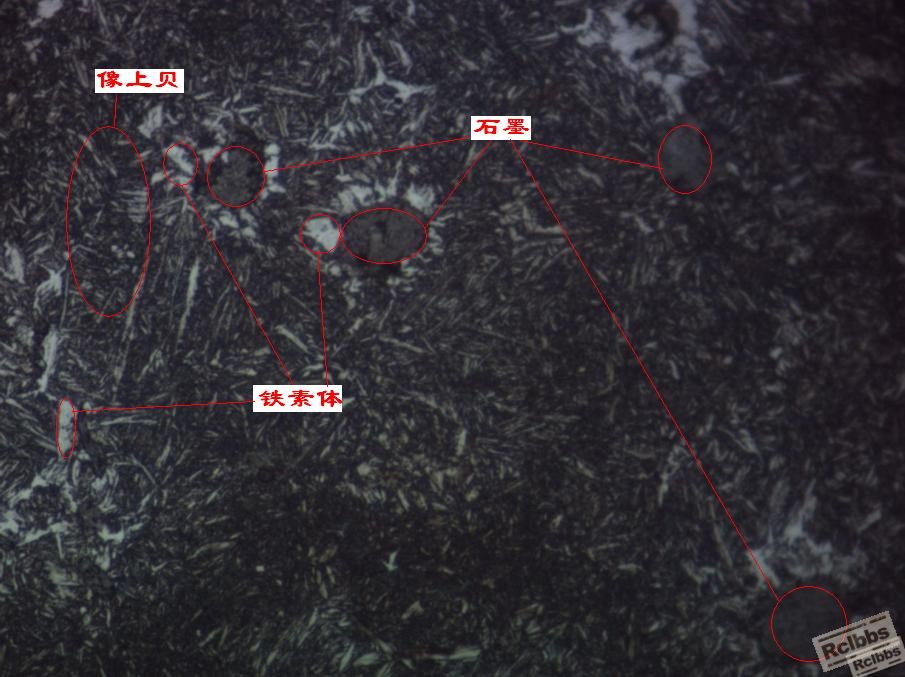

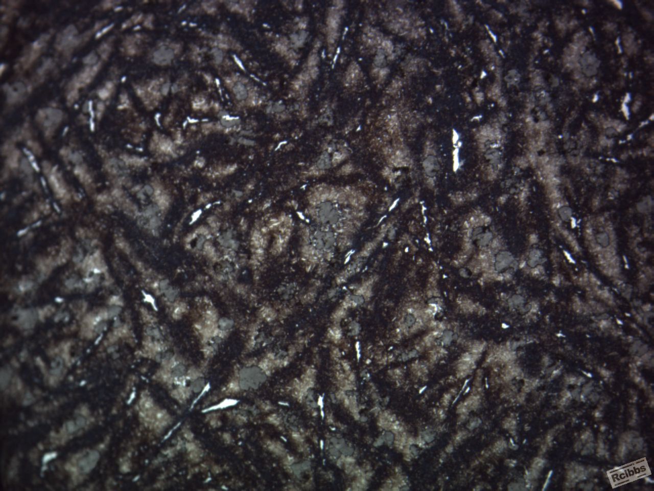

材料QT500-7  离心铸造后调质,硬度400HB左右,只知道这么多,请各位分析一下!!!!!!

发表于 2011-11-9 21:01:50 | 显示全部楼层
球铁球墨形状很重要,都没见你发抛光态的石墨组织图,零星看见的球墨形状似乎不好。
而且,听你描述,似乎你们这个工件出了问题,那就直接说问题,有的问题不一定金相组织能说明,所以,是否可以表述得明白简单一些?

发表于 2011-11-9 21:55:08 | 显示全部楼层
最后一张金相图片上白亮的似乎是碳化物,是否就是你所说的硬块?

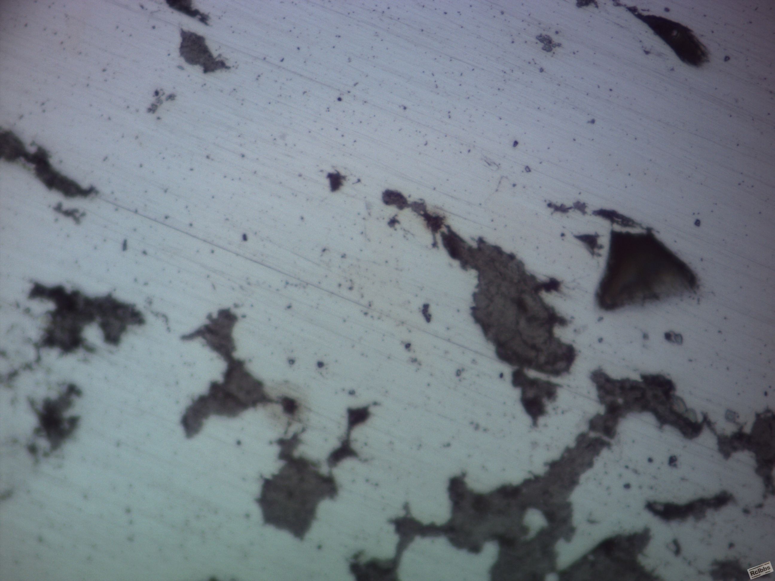

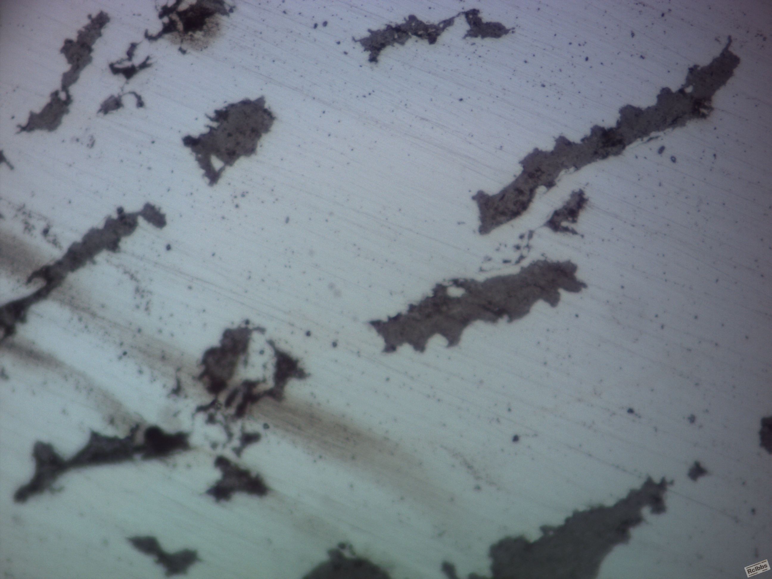

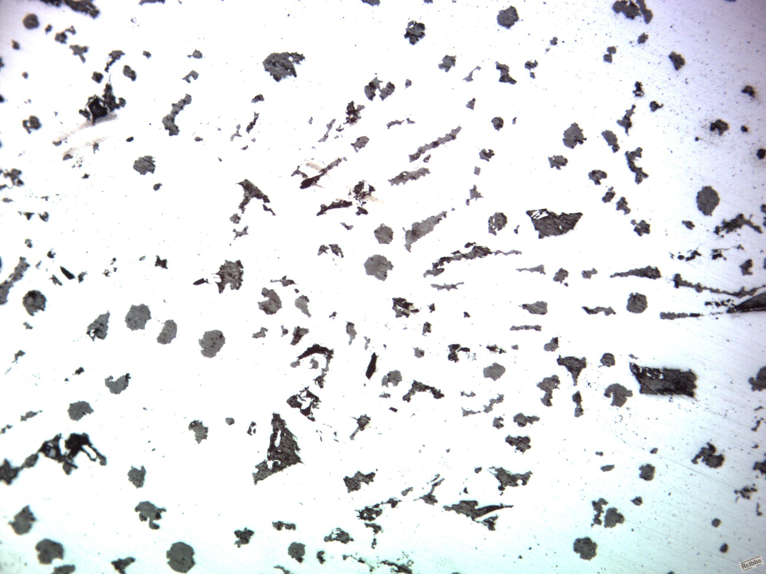

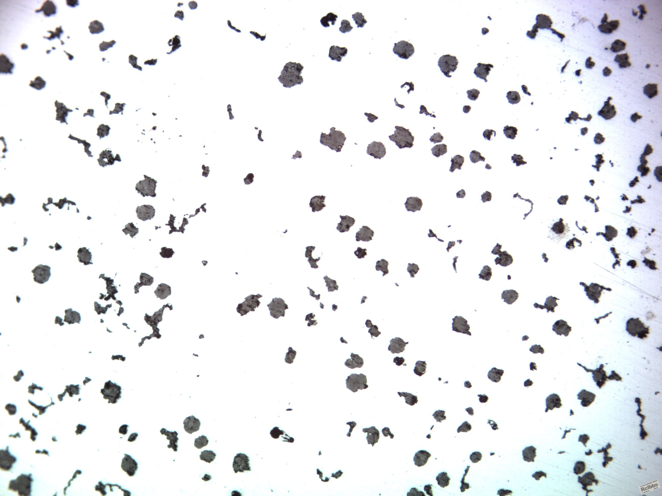

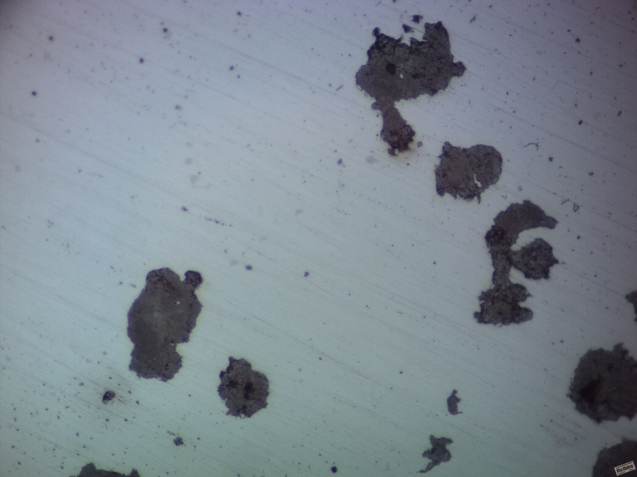

 楼主| 发表于 2011-11-10 08:39:03 | 显示全部楼层
补充球化照片!!!这种铸件是否符合铸件的标准!!!

发表于 2011-11-10 11:12:28 | 显示全部楼层
球化率不是很好啊,感觉蠕虫状比较多啊!至于标准要看你们的要求了,几年前我从事过两年的铸铁检测,到现在有3、4年没有接触铸铁了,不知现在的标准了。

发表于 2011-11-10 11:19:01 | 显示全部楼层
球化太差了,要到蠕墨铸铁的级别了,你最后一个图白的像是碳化物,黑道道是什么?没见过呀

 楼主| 发表于 2011-11-10 11:30:36 | 显示全部楼层
球化级别5~6级,就是不知道组织是什么???我怎样能确定是什么组织??请各位帮助!!!!!!!!!!
发表于 2011-11-10 11:41:16 | 显示全部楼层
球化率太差,碳化物过多
发表于 2011-11-10 16:40:37 | 显示全部楼层
既然调质,就应该是回火索氏体+铁素体吧,你这图片看不太清。

发表于 2011-11-11 08:39:30 | 显示全部楼层
回火温度有点低吧,感觉像是马氏体位向的屈氏体,球化率比较差

 楼主| 发表于 2011-11-11 11:05:05 | 显示全部楼层
图中针状的是什么,旁边黑色的又是什么,白色的是什么??给位高人给解释的细一点,或有相关书籍推荐下~~~谢谢

发表于 2011-11-11 15:59:36 | 显示全部楼层
球化级别不好,根据GB9441评级,确定是否合格。
经调质处理后,其中有白色组织存在于石墨周围,可能是未溶铁素体,淬火温度偏低所致。
如上,供参考。

发表于 2011-11-12 08:27:57 | 显示全部楼层
球化级别在100倍下评定,依据GB/T 9441就可以。调质后的最好在高倍下400或500倍下。铸铁的组织,除了石墨、磷共晶与碳化物之外的组织与钢没有区别。因此,调质之后的组织应该是回火索氏体,在加热不足时会有未溶铁素体。楼主的组织具有一定位相,应是回火不足。
