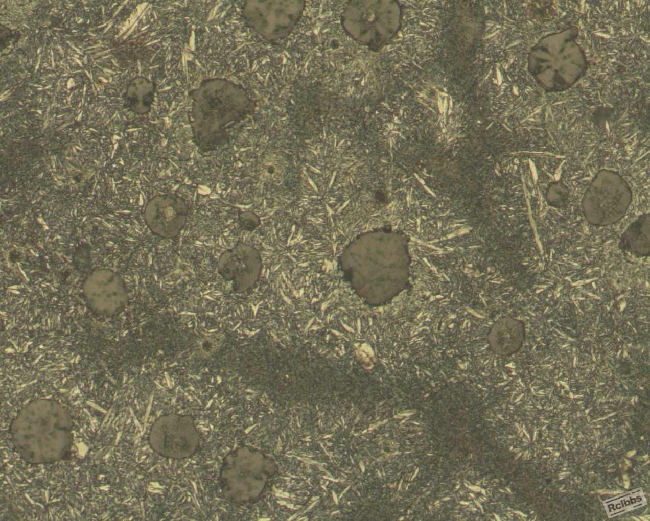

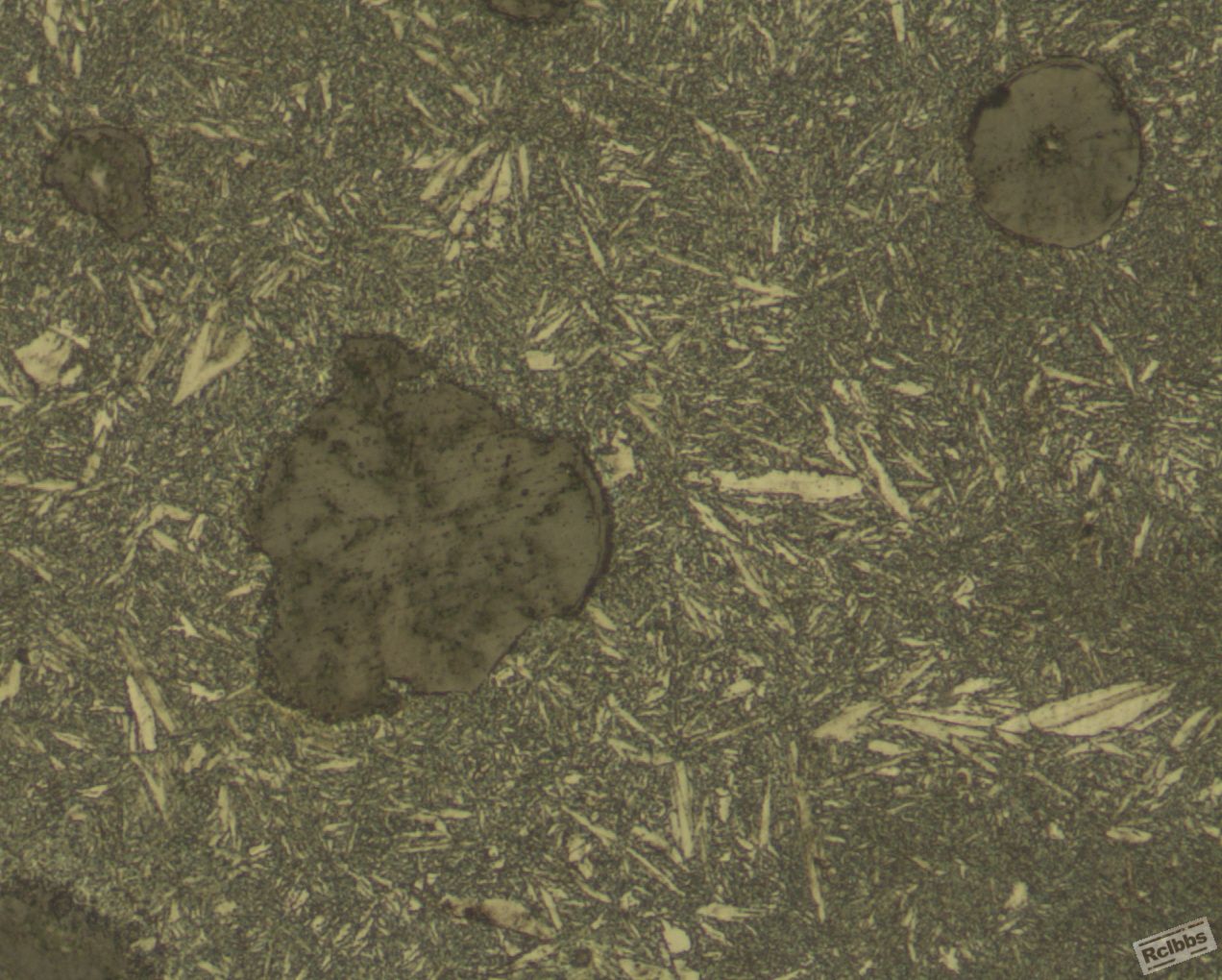

500x
500x
200x
200x
各位:
最近我们试做了3个QT700的蜗轮,这三个零件在机加工之前在其他地方进行了退火,在我公司进行了以下处理:
第一步:1#进行870度淬火后510度回火,2#,3#仍为来料状态,即退火后机加工成型。
第二步:1#,2#,3#一起进行软氮化
之后客户将零件取回跟他们现有的蜗杆进行工作测试,1#零件在测试650次后蜗杆失效,蜗轮齿局部被撕裂;2#零件1700次后蜗轮失效,3#零件2300次后失效。客户要求大于2500为合格。蜗杆基本没有损伤和破坏。
第三步:我们进行了金相制样,并拍了照片,附件为1#零件的照片,2#,3#处理状态一样,组织为片状珠光体+球状石墨+铁素体。
请问:为什么1#淬火高温回火反而使用寿命短呢?并且2#和3#处理条件一样却存在很大的差别呢?

回火温度太低了,韧性不足
