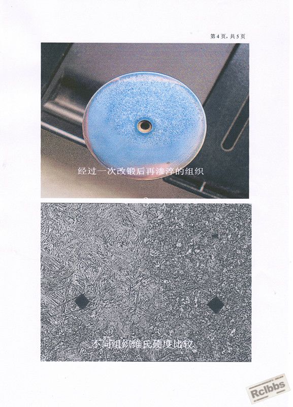

碰到这样的问题楼主用什么方法解决?
签到天数: 675 天
发表于 2011-11-12 16:46:35 | 显示全部楼层
我们以前处理这种产品,一般采用渗碳缓冷,然后再加热淬火的工艺。产品一般采用棒料车成。

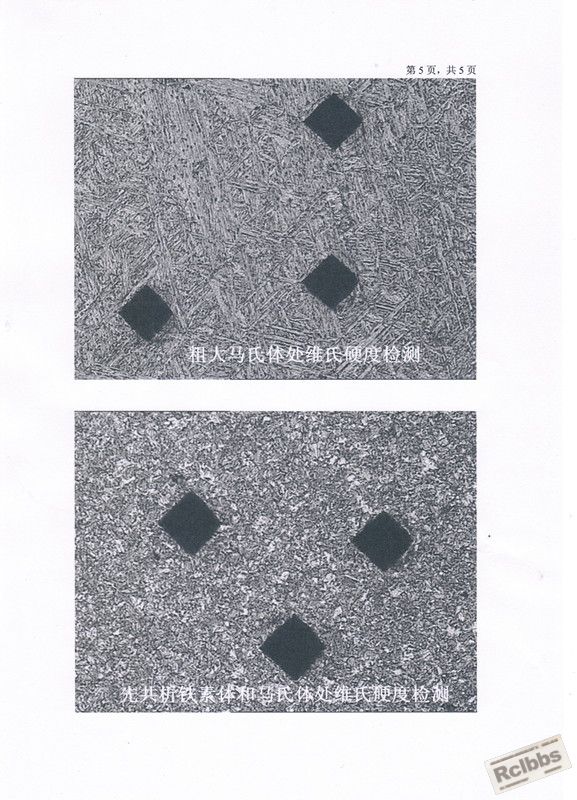

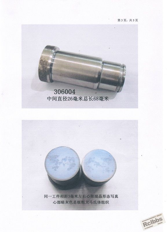

 楼主| 发表于 2011-11-15 17:01:03 | 显示全部楼层
zHANG_999567 发表于 2011-11-12 14:10
碰到这样的问题楼主用什么方法解决?
热处理没有办法解决,由钢厂在冶炼时解决吧。

 楼主| 发表于 2012-1-3 17:07:42 | 显示全部楼层
在后来的工作中,我们又做了按照950度正火的实验,混晶有了很大的改善,在后来我们也写了,所以说完全由钢厂解决的说法是有些偏激的。
