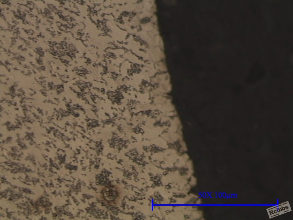

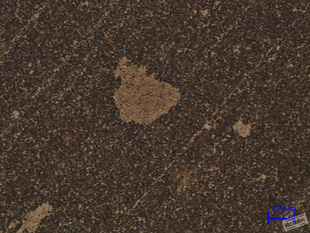

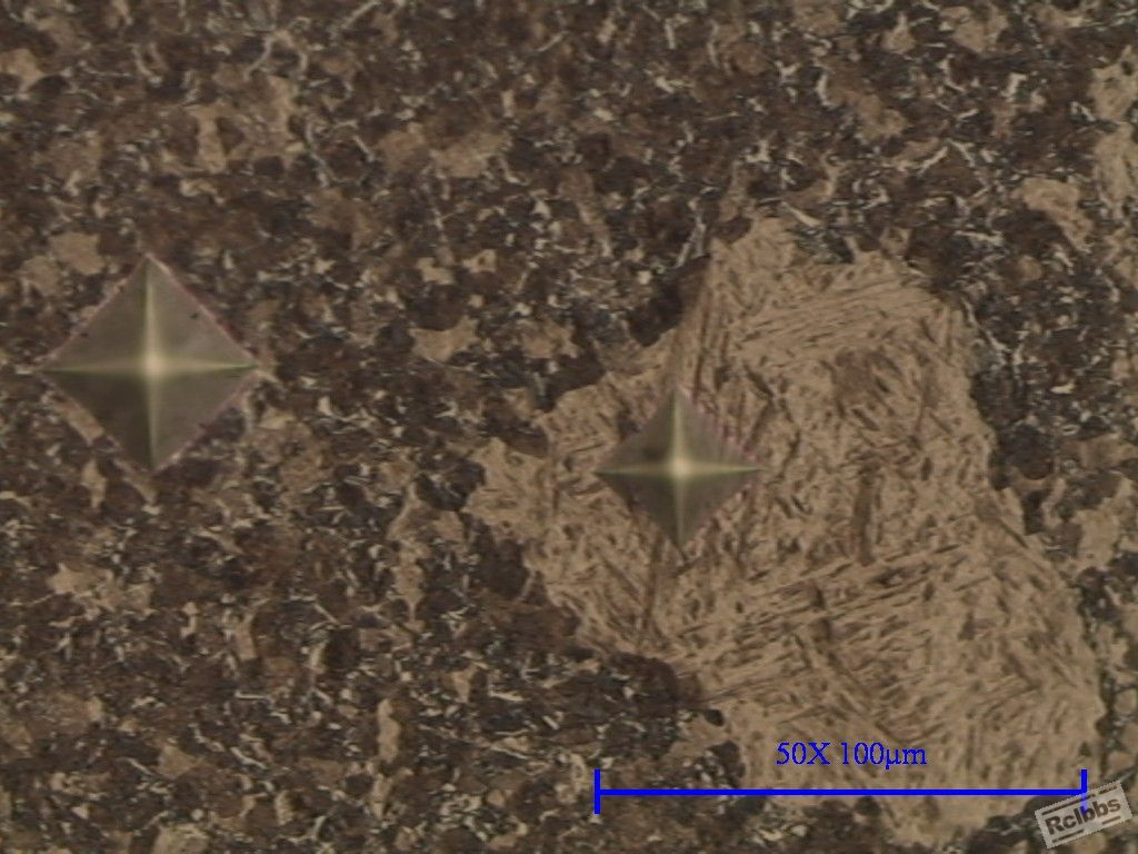

我们厂热处理为外协工序,入厂检验时发现零件硬度很不均匀。零件材料为SWRCH35K,调质处理,性能等级为8.8级。反馈后热处理厂说我们的材料有问题,附件图片是淬火状态的金相图片(白色区域硬度为429HV0.3,其它区域为200HV0.3),请教各位是不是材料有问题还是热处理有问题? 热处理这一块了解很少。谢谢!

我怎么感觉你这个淬火后的组织不对呢,还有你该做个原材料的金相分析看看,对比下呗!
 楼主| 发表于 2011-11-14 08:29:33 | 显示全部楼层
我也是认为淬火后不是这样的组织。材料球化的组织也做过了,感觉没什么问题的。
签到天数: 883 天
发表于 2011-11-14 12:04:44 | 显示全部楼层
黑色基体为珠光体,灰白色为大块状淬火马氏体,马氏体针叶短而小(说明刚好在临界温度以上),及没晶界分布的白色网络状铁素体。不良原因应为奥氏体化后没有及时淬火,大部份奥氏体发生转变,只有少部份过冷奥氏体转变化淬火马氏体。

回复5楼:“黑色基体为珠光体,灰白色为大块状淬火马氏体,马氏体针叶短而小(说明刚好在临界温度以上),及没晶界分布的白色网络状铁素体。不良原因应为奥氏体化后没有及时淬火,大部份奥氏体发生转变,只有少部份过冷奥氏体转变化淬火马氏体。”
1。我认为你的描述是在正常材料热处理情况下成立,但这个材料内部有明显成分偏析,热处理说这个材料有问题可以理解,因为像这样的偏析不常见,偏析区与正常区分界太明显,组织形态上看为粗晶板条状M,单就M而言,其有过热的嫌疑,但从正常区来看,晶粒又比较细小,所以可以认为其材料有遗传缺陷,亦原材有粗晶现象,可以检查一下原材是否存在粗晶,
2。从淬火组织上分析,这个件出现了多相组织,如果工件不大,就说明其淬火温度不高冷却不良,那就进一步说明材料成分偏析碳的成分高,而致使AC3下降,而在相同的条件下,碳分高区就易产生过热,而原始粗晶就促使粗晶的延续和增加,
个人意见

我更同意您的看法,大部分区域欠热,屈氏体占了70%以上,唯独偏析严重的地方,临界点低,感觉这个板条都已经够粗的了

我做了光谱分析,打了几个点,C含量有不均匀现象。从螺栓头部向内打,每次磨掉0.2-0.3mm,C含量依次为:0.25,0.28,0.29,0.32,其它含量正常
