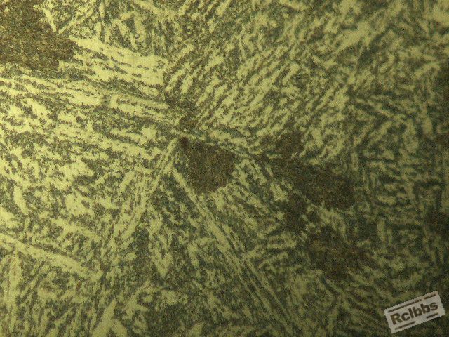

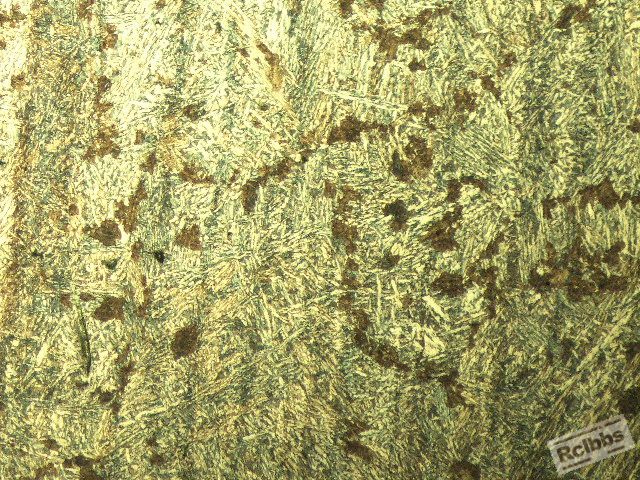

材料 42CrMo   原材料组织不正常,请帮忙分析是什么组织,如何形成的?
500X
500X

发表于 2011-11-15 08:08:13 | 显示全部楼层
它的初始状态是什么呀?仿佛经过什么处理了!
发表于 2011-11-15 13:28:21 | 显示全部楼层
感觉有点像上贝氏体偏魏氏组织的感觉呢,看到实物更易分辨。请高手指点。
 楼主| 发表于 2011-11-16 18:58:05 | 显示全部楼层
我觉得是 锻造后冷却较快出现网状托氏体和上贝氏体,通过网状托氏体可以看出奥氏体晶粒度比较粗大。。

发表于 2011-11-16 20:05:59 | 显示全部楼层
粒状贝氏体和索氏体。--------------------------
发表于 2011-11-17 17:11:50 | 显示全部楼层
贝氏体加魏氏组织,中间那些块状型的像什么没有完全改善的组织
发表于 2011-11-18 09:00:17 | 显示全部楼层
原材料交货时是什么状态啊?好像是粗大状的马氏体
签到天数: 1889 天
发表于 2011-11-19 09:42:51 | 显示全部楼层
应该是铸态组织,热处理淬火温度无法消除原粗大组织,要不然42CrMo我想象不到什么工艺会有这样的组织。
发表于 2011-11-19 10:43:49 | 显示全部楼层
支持4楼的,应该是锻造快冷组织,不过我以为这组织已经过回火了,组织应该为回火贝氏体(回S)加托氏体
发表于 2011-11-19 11:16:59 | 显示全部楼层
赞同5楼金相专家MYG  “粒状贝氏体和索氏体” 的判定。
图中深色团状物为珠光体型组织之细片状珠光体即索氏体。
签到天数: 21 天
发表于 2011-11-19 12:44:03 | 显示全部楼层
基本组织如MYG所说为粒状贝氏体和索氏体,42CrMo里面因为有Mo在里面所以其淬透性较强,容易使组织从珠光体向B转变,热轧热锻均能产生,主要还是受A化程度和冷却速度的影响,
